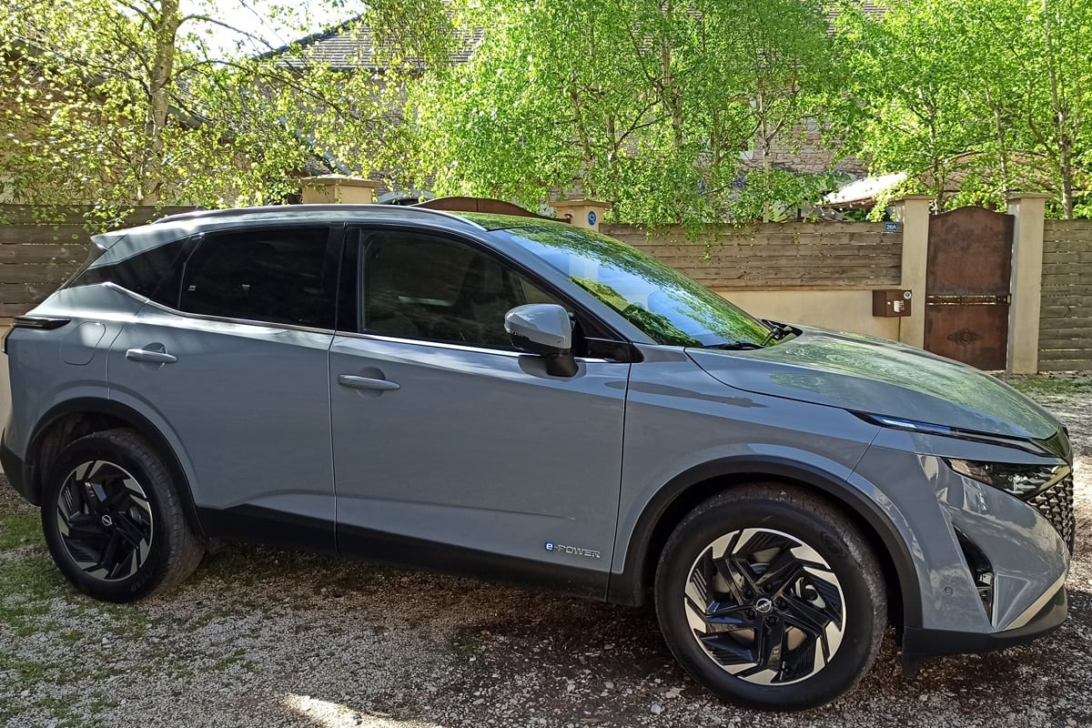

Première panne le mois suivant la livraison
Parmi les points qui avaient du sens pour Joël, rester fidèle à Nissan : « J’avais une grande confiance dans cette marque parce que j’ai toujours été content de leurs voitures. Nous sommes partis en vacances avec des Nissan quand nos enfants étaient avec nous ; ils ont même appris à conduire sur des Nissan. Je suis allé essayer deux fois le Qashqai e-Power en concession, une fois seul, et une autre avec mon épouse. J’avais un peu peur que le moteur essence se montre bruyant quand il se déclenche, mais pas du tout, on n’entend quasiment rien ».
Au début, la satisfaction de rouler en Nissan Qashqai e-Power était bien là : « J’étais enchanté, appréciant le niveau de confort du véhicule, compatible avec mes problèmes de dos. Nous avons reçu notre exemplaire le 11 avril 2025, et le 24 mai, alors que nous avions parcouru 2 200 km, nous étions déjà face à notre première panne. La voiture ne nous reconnaissait plus. Il fallait faire à l’ancienne pour déverrouiller mécaniquement la porte avec la clé. Mais, une fois à bord, impossible de la démarrer, rien ne s’allumait ».
Un dépanneur a été contacté : « Il m’a dit qu’il avait l’habitude et a directement pointé la batterie de servitude. Il a mis les pinces et ça a redémarré. La voiture a été amenée chez le concessionnaire qui a fait un diagnostic et remplacé sous garantie cet élément. Mais, le 23 juillet, même panne, et retour à la concession après avoir remis les pinces. Cette fois-ci, c’est un capteur de tension qui a été changé. Pourtant le 5 août, ça a recommencé. Là, le garagiste était paumé. On n’a pas retrouvé notre voiture depuis ».
Le réseau de multiplexage en cause ?
Forcément, l’inquiétude a grandi : « Nous sommes passés par des hauts et des bas. Au début, on ne voyait que le réceptionniste. On a fini par contacter le service clientèle de Nissan France qui a joint la concession. Cette dernière nous a appelés. La piste officiellement suivie s’orientait alors vers le réseau de multiplexage. Mais, fin septembre, j’ai vu que la voiture n’avait pas bougé. Le réceptionniste nous avait prêté un Nissan Juke du garage, pas suffisamment confortable pour les longues distances et trop juste avec nos enfants. On devait ranger les bagages façon Tetris ».
Avec un tel délai s’est rajouté un autre problème : « Nous avions dépassé le mois forfaitaire de notre assurance permettant de rouler avec la voiture du garage. Depuis début septembre, nous payons donc une seconde assurance. On a rappelé le service clientèle pour faire une réclamation. On s’est même fâchés avec eux. Cette fois-ci, c’est le chef d’atelier de la concession qui est revenu vers nous sous la pression de Nissan France ».
On ne pourra pas mettre en doute la bonne volonté du concessionnaire : « On a vidé notre sac. Pour nous dépanner, le chef d’atelier nous a prêté son propre Qashqai e-Power, le même que le nôtre. Celui-là fonctionne parfaitement. Il nous a prévenu que si c’était le câblage, ça pourrait prendre six mois parce qu’il faudrait que la chaîne de fabrication soit arrêtée pour récupérer la pièce ».
Plutôt la batterie de traction ?
Le problème a fini par changer de degré d’urgence : « Le chef d’atelier a dû suivre les instructions de la Tech Line de Nissan, lui demandant de recommencer des tests et mesures déjà faits. Il avait l’impression de tourner en rond, ne savait plus quoi faire. Avec le passage à un stade supérieur, un technicien de Nissan France est venu sur place depuis Paris le 9 octobre. Pour lui, c’est la batterie de traction qui serait en cause ».
Alors que l’affaire pourrait s’orienter sainement vers la résolution du problème, la tension est remontée d’un cran : « Le service clientèle de Nissan nous a rappelés dans la foulée pour nous annoncer que la panne avait été trouvée. Ca, c’était une bonne chose, mais ce qui nous a en revanche fortement agacés, c’est quand on nous a dit qu’une procédure venait d’être lancée pour savoir si nous étions éligibles à la garantie. Nous n’avons pu utiliser cette voiture que trois mois, comment pourrions-nous être en cause concernant sa panne récurrente ? ».
Lors de la prise de témoignage le 27 octobre 2025, la dernière info communiquée à Joël par Nissan avait déjà une dizaine de jours : « Le 16, le chef d’atelier nous a laissé un message pour nous annoncer qu’il venait de recevoir l’accord définitif concernant le remplacement sous garantie de la batterie de traction. Il nous disait qu’il allait voir avec un loueur pour que nous ayons une autre voiture le temps de récupérer la nôtre. Depuis, plus de nouvelles ».
