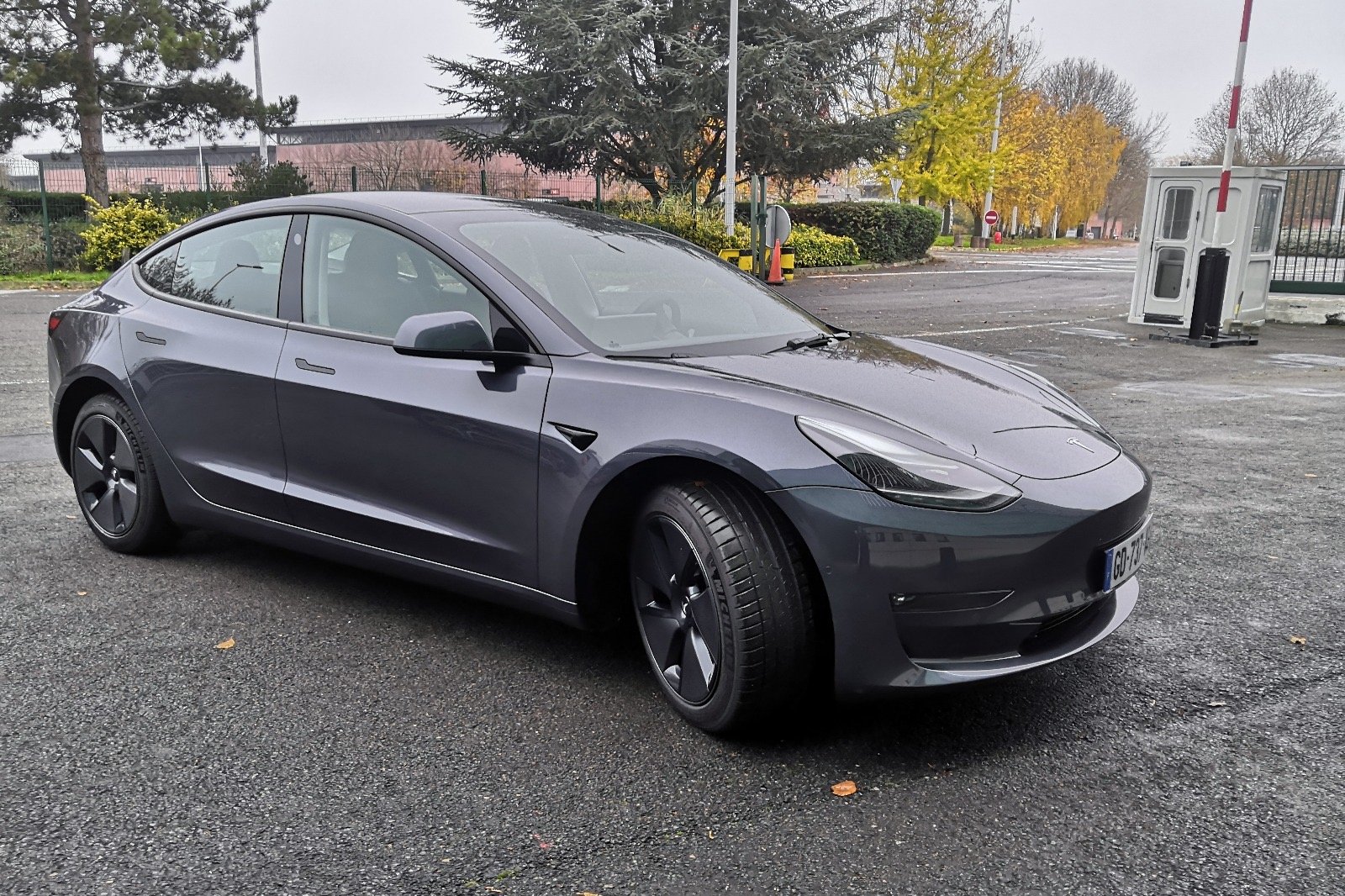

Première VRAIE panne à 270 000 km avec sa Tesla Model 3, il y a pire
Avec près de 100 000 km parcourus chaque année, ce commercial itinérant a conscience qu’il fait d’énormes économies grâce à l’électrique. Entre le coût de l’énergie et l’entretien, il estime qu’il évite de dépenser aux alentours des 8 500 euros par an. Après un peu plus de 3 ans à rouler avec sa Tesla Model 3, et quasiment aucun passage à l’atelier (juste les silent-blocs avant à changer), Thomas a connu sa première vraie panne aux 270 000 km.
Cette panne s’est produite lors d’un trajet sur autoroute, à 130 km/h. Thomas a constaté qu’il n’avait plus de puissance sous la pédale et une perte progressive de vitesse. Enfin, il a reçu le message suivant sur son écran : « garez-vous prudemment ». Il précise que « la perte de puissance était telle que dans les côtes, j’ai fini à 30 km/h sur la bande d’arrêt d’urgence et en feux de détresse ». La voiture s’est immobilisée juste après un péage.

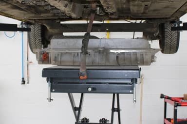

Lorsque la voiture est arrivée à l’atelier, le responsable a immédiatement regardé les identifiants pour « définir l’ordre des pannes ». La question était de savoir si le problème venait de la batterie haute tension ou de la 12 V. Son premier diagnostic a été de dire que le problème venait probablement de la batterie haute tension. Mais il a préféré vérifier cela avec les ingénieurs de la marque. Ils ont finalement confirmé quelques heures après.
Thomas a d’abord eu le droit à une première estimation « à la louche ». Le Service Center lui a annoncé un prix qui pourrait se situer dans une fourchette de 10 000 à 15 000 euros. Il a ensuite reçu un devis précis : 15 000 euros pour remplacer la batterie haute tension, 170 euros pour la petite et environ six heures de main d’œuvre. Un package qui fait monter la facture globale à 19 300 euros TTC. C’est salé !
