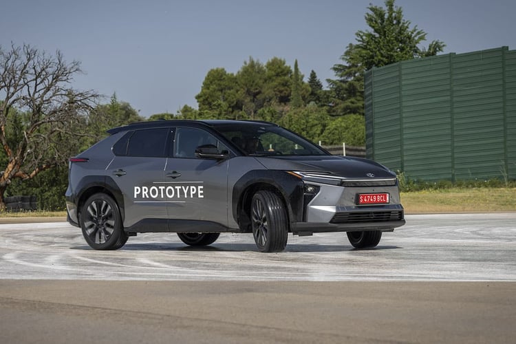

Si les étrangers à la chose automobile pourraient plisser les yeux pour déceler les évolutions cosmétiques, le Toyota bZ4X restylé se distingue avec un bouclier entièrement remodelé, nettement mieux réussi que celui de la génération sortante. Mais on y retrouve aussi de nombreuses petites évolutions pour améliorer les performances aérodynamiques avec des nouvelles roues carénées, des coques de rétroviseurs retouchées, un spoiler de hayon inédit et des soubassements remodelés.
D’après le constructeur, toutes ces améliorations cumulées permettent de porter le coefficient de traînée aérodynamique (Cx) de 0,29 à 0,27. Comme très souvent, il manque la valeur SCx plus parlante (produit du Cx et de la surface frontale), mais le Cx permet déjà de donner un aperçu. Outre l’aérodynamique, Toyota s’est aussi penchée sur les performances acoustiques du SUV. Les portes avant sont désormais équipées de vitres plus épaisses, de la mousse a été intégrée dans certaines zones de la structure, et les quatre passages de roue ainsi que le plancher arrière sont habillés d’isolants. Toyota n’a pas chiffré les gains ici, mais rappelons que nous avons mesuré 71 dB à 130 km/h à bord du Subaru Solterra, le faux-jumeau du bZ4X AWD, ce qui en faisait un des SUV les plus bruyants.

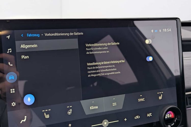

Mais Toyota met surtout l’accent sur la présence du système de preconditionnement batterie, reproche qui a été faite à l’ancienne mouture assez populaire dans les pays nordiques. Manuel ou automatique couplé à la navigation, le système réchauffe la batterie à une température idéale pour recharger le plus vite possible par temps froid. A 0 °C, la marque indique un temps de 39 minutes. A -10 °C, il faut compter 50 minutes. Mais il s’agit des températures extérieures, bien différentes de celles de la batterie.
La durée du cycle et la puissance étant variables en fonction des conditions, les ingénieurs ne nous ont pas apporté de réponses chiffrées. Plusieurs graphiques ont présenté des performances différentes en fonction de la durée de préchauffage, mais sans précision sur la température de départ. Bref, on fera nos tests. En attendant, ils nous ont indiqué que la température cible des cellules est de 20 °C pour obtenir une recharge en 28 minutes. Une température facilement atteignable, permettant aux conducteurs d’observer très régulièrement la meilleure courbe de recharge. Ce qui n’est pas toujours le cas comme l’ont révélé nos mesures avec une Audi A6 e-Tron.

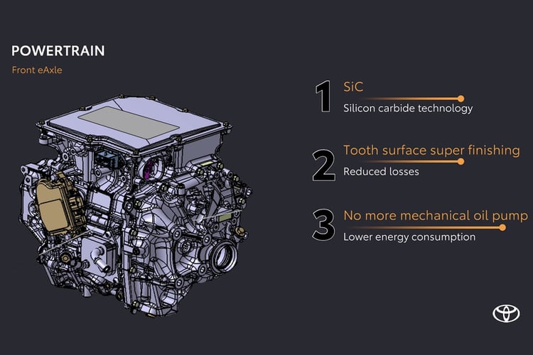

Enfin, le Toyota bZ4X bénéficie de mécaniques inédites, plus puissantes mais aussi plus sobres. Malgré la tension très commune de la batterie, les blocs sont coiffés d’onduleurs au carbure de silicium (SiC). Un équipement de pointe et encore onéreux, que l’on retrouve essentiellement à bord des voitures dites 800 V. La marque japonaise est donc l’une des très rares de son segment à utiliser ces dispositifs. D’autres constructeurs, au demeurant moins en retard que Toyota en matière d’électrification, n’en font toujours pas le choix.
Essai – Subaru Solterra : les consommations et autonomies mesurées de notre Supertest
Les ingénieurs énumèrent parmi les autres évolutions un traitement spécifique de la surface des dents du réducteur pour réduire les pertes par friction, la disparition de la pompe à huile mécanique, un redimensionnement des différents modules et un bobinage du stator spécifique pour réduire l’inductance. Toutes ces évolutions permettent de réduire les pertes dans la transmission d’énergie de l’ordre de 40 %. Des améliorations bienvenues puisque, comme nous l’avons mesuré, l’ancienne chaîne de traction fait partie de celles où l’on compte le plus de pertes entre la puissance produite par la batterie et celle envoyée aux roues : nous avons observé 13,5 % de pertes avec le Subaru Solterra AWD, soit près du double de la moyenne de nos mesures !
