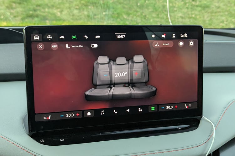

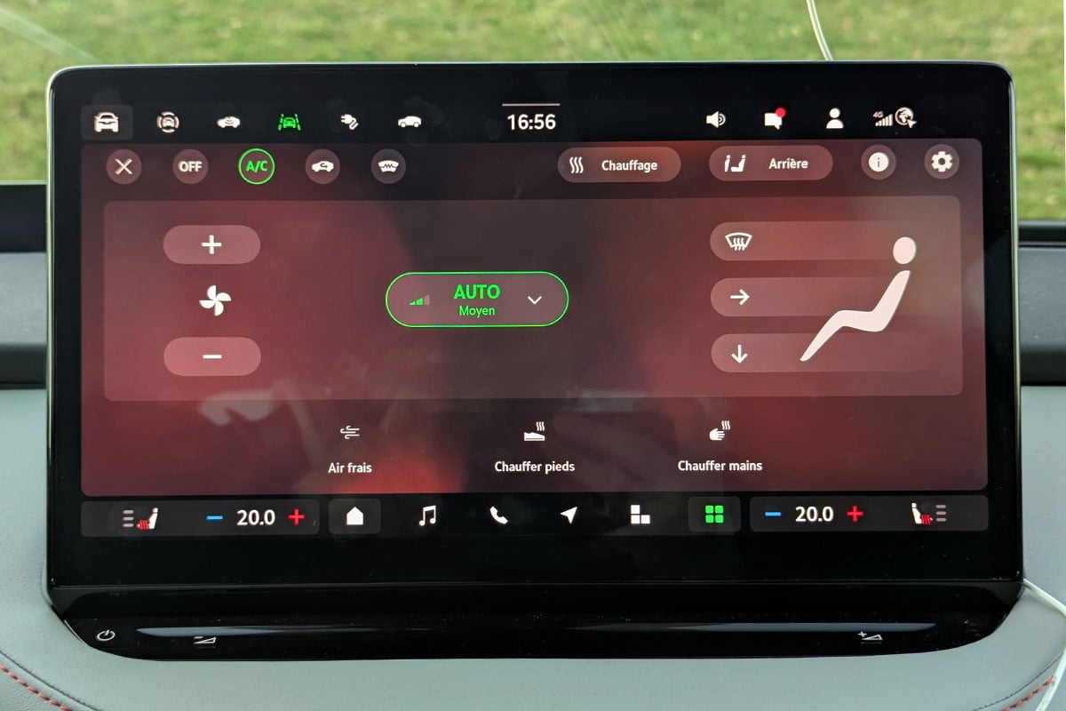

Pour ce test, nous avons observé notre procédure habituelle afin de pouvoir effectuer d’éventuelles comparaisons. Avec un air extérieur à 0 °C (ou presque), nous avons placé le panneau de commande à 20 °C en mode Auto. Nous avons enregistré les données toutes les minutes lors de ce test, dont la puissance du dispositif à laquelle nous avons retiré les près de 300 W de l’ensemble des systèmes électroniques avec la voiture démarrée en position P. Enfin, nous avons évidemment réalisé ce test de nuit pour éviter l’influence du soleil sur les températures à bord et les capteurs. Pour contrôler les températures, nous avons utilisé cinq sondes, comme d’habitude depuis plus d’un an pour nos Supertests, avec :
