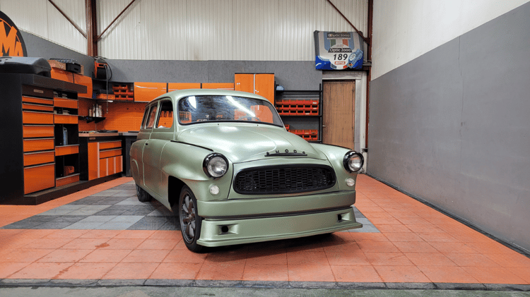

Cette fois-ci encore, nous sommes retournés en Seine-Maritime. Pas chez TechnoMAP comme pour la conversion électrique, mais chez Méca Rétro Sport 76, petit garage spécialisé dans la voiture ancienne et fondé par nul autre qu’Aurélien Letheux, la branche mécano du duo de l’émission Wheeler Dealers France qu’il présente avec Gerry Blyenberg sur RMC Découverte. Oui, on ne se refuse rien. Et c’est un honneur qui nous est fait, puisque c’est la toute première voiture électrique à rentrer dans cet atelier qui sent délicieusement bon le bouclard dans le plus pur style traditionnel, avec, à divers stades de restauration ou d’optimisation, un alignement de véhicules historiques des années 70 et 80, dont, proximité de Dieppe oblige, de nombreuses Alpine.

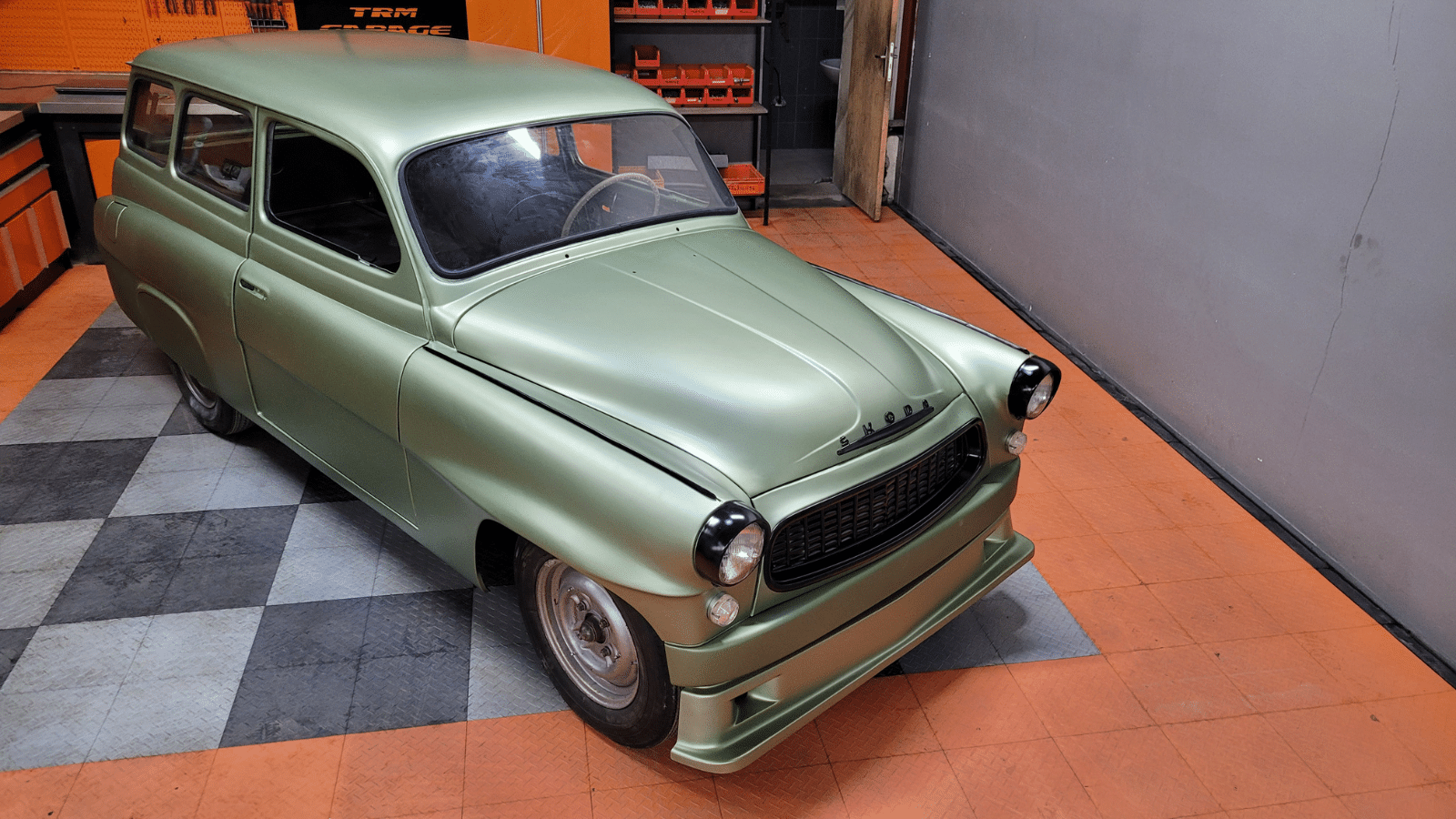

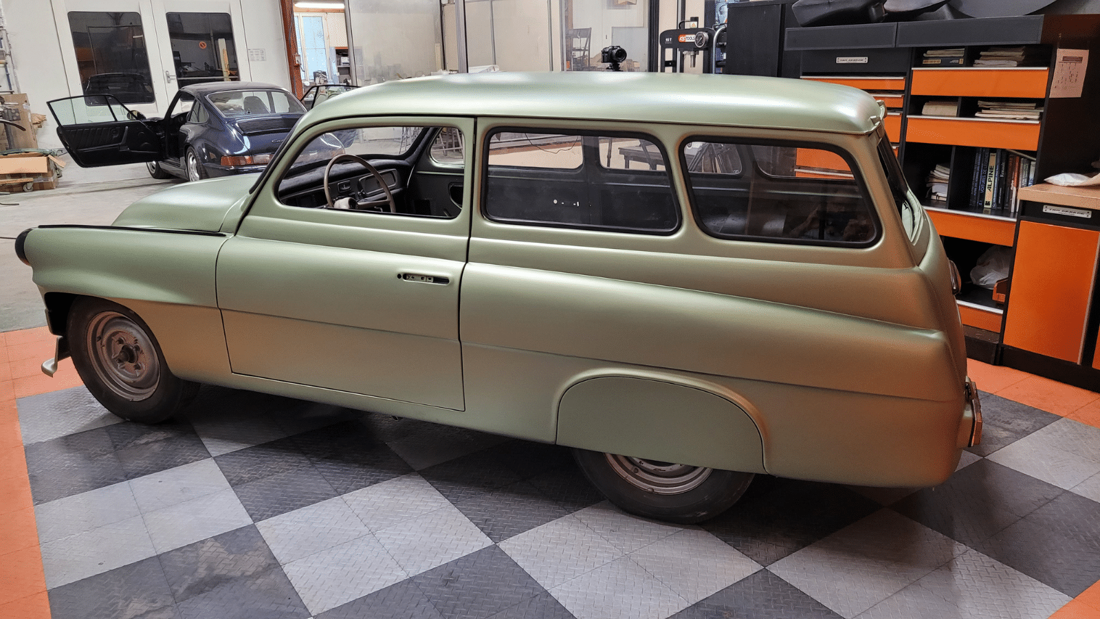

Mais si notre Octavia détonne ici par son nouveau mode de propulsion, elle est parfaitement dans l’esprit de ses sœurs à quatre roues de la même époque en matière de dégâts laissés par les affres du temps. Il a fallu en effet au préalable soigner la rouille qui, à l’instar du châssis, a aussi bien attaqué les soubassements, comme le plancher avant droit qui a ainsi dû être découpé totalement et remplacé. Le décapage de la carrosserie n’a pas non plus été de tout repos puisque la petite Skoda était recouverte de nombreuses couches de peinture, dont certaines très épaisses, avant de s’occuper des ailes avant qui ont visiblement, au cours des 54 années de vie, eu quelques contacts inopinés, mais néanmoins brutaux, avec des Tatra, des boîtes aux lettres ou peut-être des tilleuls, arbre national tchèque comme chacun sait.
Témoignage – Philippe a mis un moteur de Tesla Model 3 dans sa DeLorean DMC-12 !

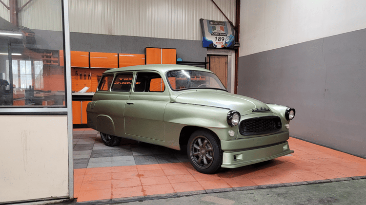

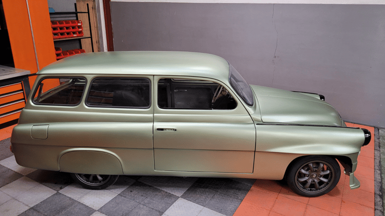

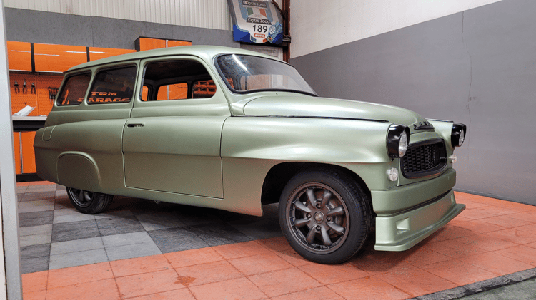

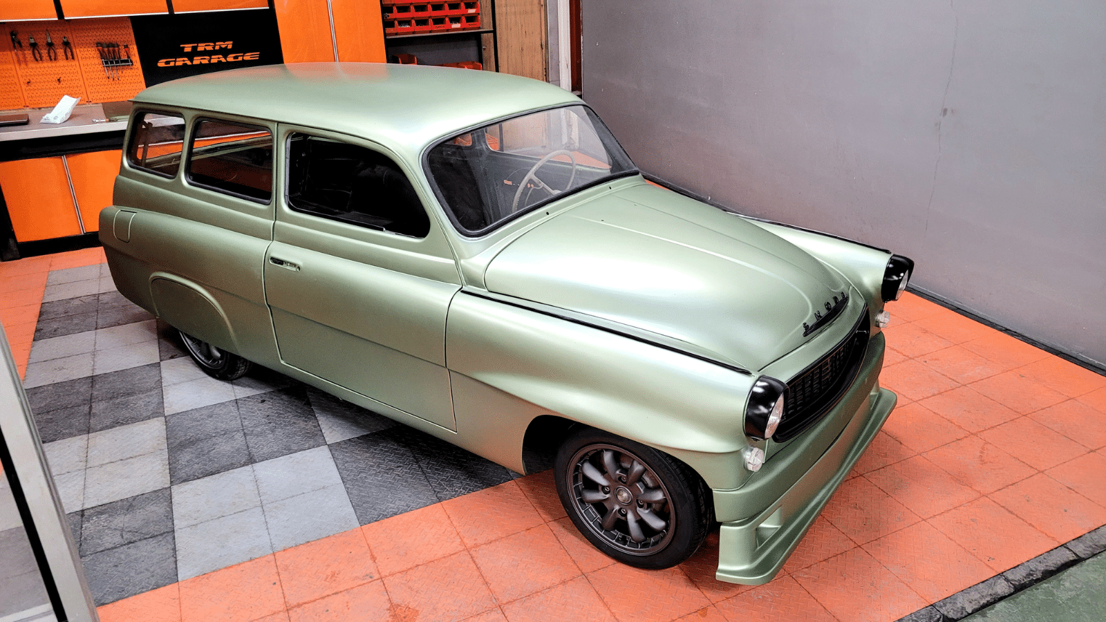

Est venu ensuite une bonne couche d’apprêt avant, enfin, cette extraordinaire peinture. Cependant, concept oblige, il n’y a de référence officielle pour cette dernière et donc pas formule exacte, il a fallu donc utiliser un spectromètre sur un échantillon que nous a envoyé Skoda Europe pour recréer la teinte. Les difficultés ne sont pas arrêtées là, puisque l’effet mat et métallisé est complexe à rendre. Mais cela en valait la peine : je trouve que ce vert va parfaitement à l’Octavia, faisant ressortir ses jolies courbes sous la lumière, et offre un mélange entre tradition et modernité parfaitement dans l’esprit du projet. Enfin, cela permet de bien mieux intégrer le fameux généreux bouclier avant que je commence à aimer.

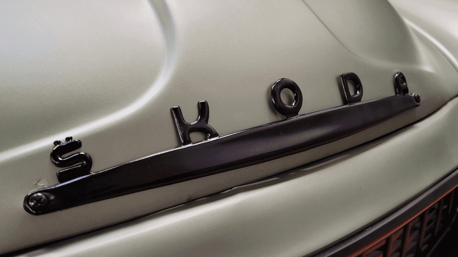

Tous les éléments chromés de la carrosserie ont été passés en noir satiné pour diverses raisons. D’abord parce que les émissions causées par le processus de chromage sont estimées à 500 fois plus toxiques que le diesel et peuvent provoquer des problèmes de santé graves allant jusqu’au cancer du poumon. Ensuite, parce que c’était bien simple pour remettre en beauté des éléments fatigués et sinon introuvables. Et enfin, tout simplement parce que nous trouvions que cela faisait aussi un contraste intéressant avec la peinture.

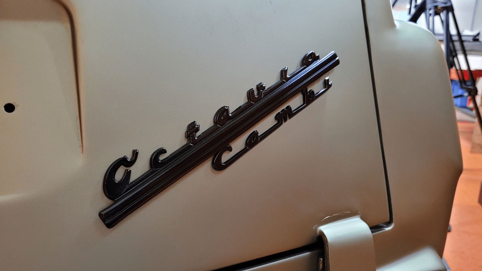

Vous remarquerez aussi que notre Skoda arbore désormais une calandre d’Octavia phase 1, plus arrondie, pour remplacer celle de phase 2 moins élégante avec laquelle elle était sortie de l’usine. Une opération qui s’est révélée, une fois n’est pas coutume sur ce projet, facile à effectuer, tout comme remplacer les cabochons de clignotants oranges d’origine particulièrement abimés par des éléments blancs de R8 Gordini, ce qui est particulièrement dans l’esprit de la région puisque la Renault a généreusement servi de banque d’organes à l’Alpine A110 originelle.

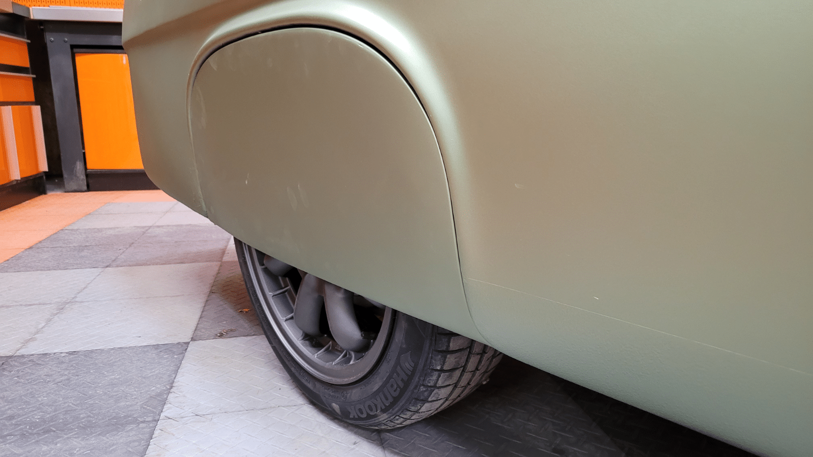

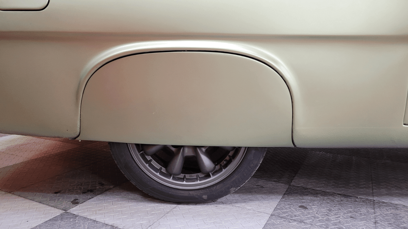

Encore faut-il parvenir à les monter, ces roues. Et cela a été un échec retentissant puisqu’on s’attendait éventuellement à avoir quelques difficultés à l’arrière pour ne pas venir toucher les jupes, ce qui est le cas et qui nécessitera un retour chez Style & Design pour un petit ponçage supplémentaire, mais pas à l’avant. Malgré le diamètre d’un pouce supplémentaire, le dessin particulier de l’intérieur des Enkei fait qu’on vient toucher la biellette de direction. Tout se monte, mais les roues ne peuvent pas tourner, ce qui, avouons-le, est gênant pour un véhicule. Rien qui ne soit cependant insurmontable : des solutions existent comme des élargisseurs de voie et c’est le jeu quand on veut faire un projet unique, mais c’est tout de même frustrant, je ne vous le cache pas.
