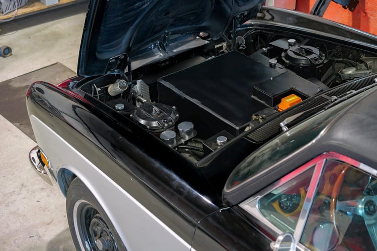

Marc Areny est particulièrement fier du résultat : « Cette voiture est maintenant devenue une vraie voiture électrique, avec tout ce qu’il peut y avoir dessus. La boîte de vitesses a été supprimée et un moteur de Tesla Model 3 a été installé à l’arrière. C’est donc toujours une propulsion, mais sans arbre de transmission depuis l’avant. Sous le capot, le bloc d’origine a été remplacé par une batterie 54 kWh provenant d’une Volkswagen ID.3. On aurait même pu loger le pack 82 kWh ».

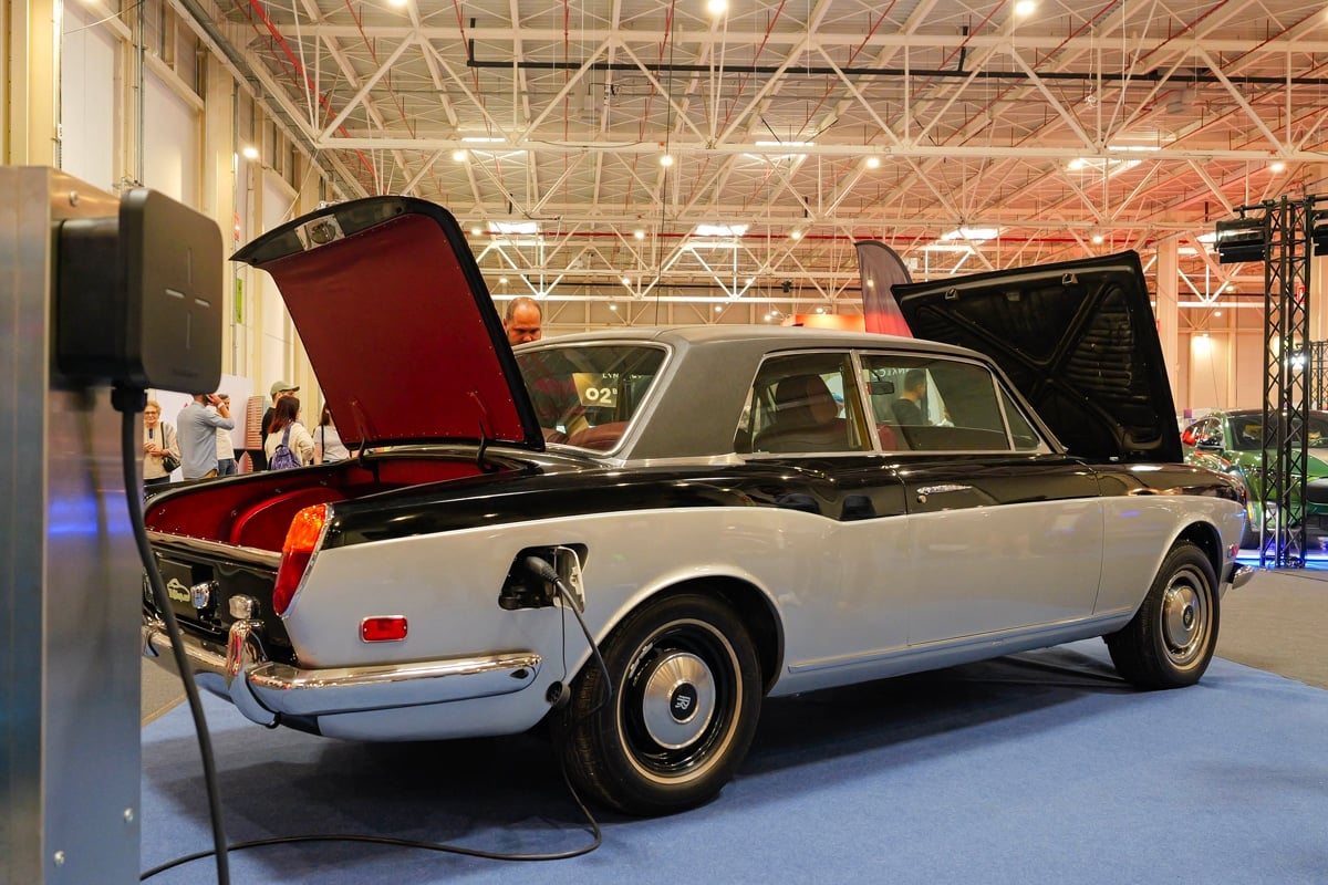

Ce qui fait l’excellence du projet à la hauteur du modèle, ce sont les choix technologiques rarement rassemblés pour un rétrofit : « Nous avons une assistance au freinage et un compresseur de climatisation très efficace qui proviennent d’une Tesla Model S. Un système de refroidissement a été étudié pour la batterie. Pour la recharge, à la place du bouchon du réservoir sur l’aile arrière droite, on a un connecteur CCS2 pour le courant continu jusqu’à une puissance de 80 kW, et un chargeur AC triphasé 18 kW. Avec cette dotation, on peut très bien imagine se lancer dans un Tour de France tranquille ».

Le moteur V8 6,75 litres d’origine de la Rolls Corniche était lourd et volumineux. Ce qui a finalement été un véritable avantage pour la conversion : « Nous avons pu loger toute la batterie à sa place, en ayant une répartition des masses à peu près identique à celle de départ. Et c’est la première fois qu’après un de nos rétrofits, la voiture est plus légère. Pour les supports du moteur, nous avons coupé ceux qui étaient sur la Rolls puis soudés des cardans de Tesla Model 3 ».

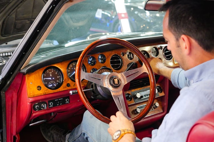

Même les cadrans du tableau de bord ont fait l’objet d’un soin particulier : « Ils ont été adaptés par une entreprise spécialisée, de telle sorte qu’on croirait qu’ils sont d’origine comme cela. Ils donnent l’ampérage, la charge de la batterie en pourcentage et la tension, la température du pack et celle du moteur, la vitesse instantanée, etc. Ont été conservés le sélecteur de vitesse et les boutons d’origine ».

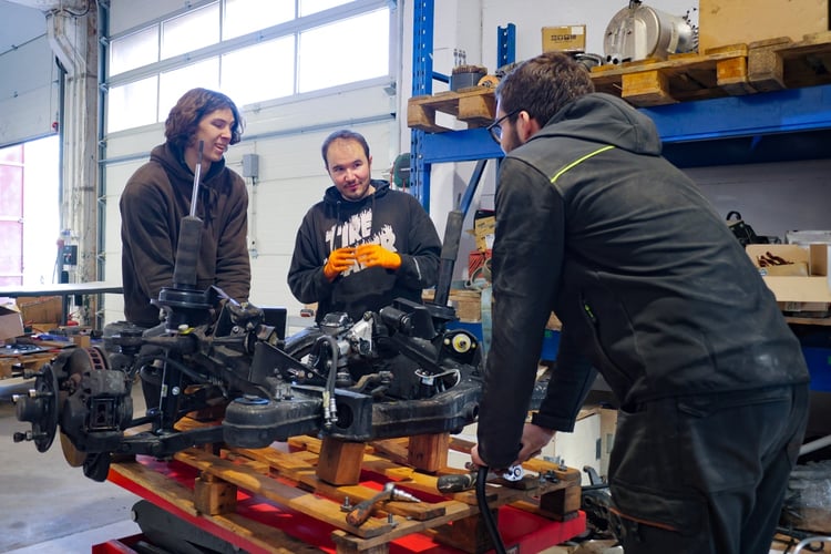

Marc Areny aime mettre en avant ceux qui participent à ses projets : « À part quelques coups de mains donnés par des collègues locaux de l’équipe, cette conversion a été réalisée en Roumanie par des Français. Principalement avec Paul Baqué, ingénieur en chef, qui s’est occupé de la conception et de l’intégration. Il a travaillé avec Matisse Mourot et Louis Blochet, deux jeunes de l’Isat [NDLR : Institut supérieur de l’automobile et des transports] de Nevers qui sont en stage chez nous ».

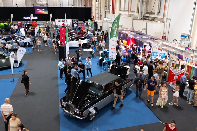

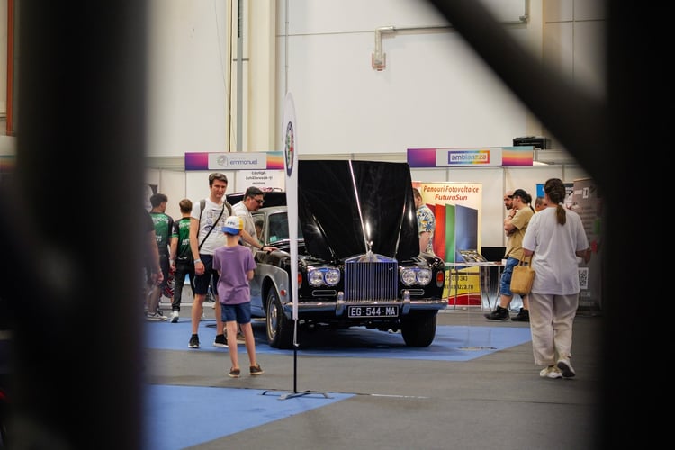

C’est en juin 2025, dans le cadre du salon Bucharest Tech Week, que la Rolls Corniche rétrofitée par l’équipe de Marc Areny a été présentée au public pour la première fois : « Comme d’habitude, il y avait des véhicules électriques d’un peu toutes les marques. Grâce au caractère plutôt exotique de notre conversion, on a véritablement fait la vedette. La durée de vie de cette voiture va être prolongée, exploitable sans entretien quasiment, pour un coût très bas et avec la possibilité de rouler en ville dans les zones excluant les véhicules polluants ».
Immatriculée en France lors de son achat, la Rolls Corniche électrique pourrait bien revenir vers nous prochainement : « À l’origine, son propriétaire aurait bien aimé qu’elle soit exploitée pour le Festival de Cannes. Elle sera peut-être présentée en octobre prochain au salon Ever de Monaco. Une telle voiture s’inscrit parfaitement dans ce décor. Ce serait sa première destination officielle ».
En attendant l’homologation, le véhicule était toujours testé en août : « Le client ayant des sociétés dans plusieurs pays, c’est lui qui décidera de celui où cette Rolls sera homologuée. En France, ça risque d’être compliqué. Mais il peut le faire en Roumanie, en Suisse ou aux Pays-Bas. Il roule déjà couramment en Belgique avec une Porsche 911 que nous avons convertie à l’électrique pour lui ».
