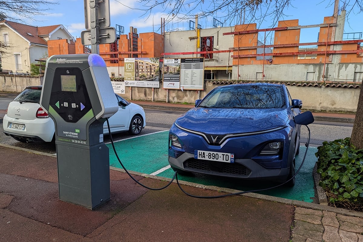

Sur une borne équipée d’une prise Type 2, il faut sortir son propre câble pour relier la voiture au point de charge. Mais quelle extrémité faut-il brancher en premier ? Côté voiture ou côté borne ? Bonne nouvelle : dans la plupart des cas, cela ne change rien. Il existe tout de même quelques bonnes habitudes à prendre.
C’est l’un des petits rituels qui accompagnent la vie en voiture électrique. Arrivé devant une borne AC sans câble attaché, on ouvre le coffre, on sort son câble Type 2 et… on commence par quel côté ?
Certains conducteurs branchent systématiquement leur voiture avant de rejoindre la borne. D’autres font exactement l’inverse. Et chacun peut avoir l’impression d’appliquer la bonne méthode puisque, dans l’immense majorité des cas, la recharge finit effectivement par démarrer.

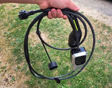

Voilà le cas où l’ordre des branchements mérite davantage d’attention. Avec un chargeur mobile Mode 2, on n’utilise plus un simple câble Type 2-Type 2 : une extrémité est reliée à une prise domestique et le câble comporte un boîtier de contrôle et de protection. Le principe diffère donc d’une borne Mode 3.
Prise renforcée pour voiture électrique : voici les meilleures alternatives à la Green’up de Legrand
Dans ce cas, il faut suivre la procédure donnée par le constructeur du chargeur mobile et de la voiture. Certains préconisent de connecter d’abord le chargeur au secteur afin que son électronique effectue ses contrôles, puis de le brancher à la voiture. La procédure inverse peut être prescrite sur d’autres équipements.
Et évidemment, on évitera les rallonges, multiprises et installations électriques douteuses, surtout pour une recharge susceptible de maintenir une puissance importante pendant plusieurs heures.

Sur une borne publique AC avec votre propre câble Type 2, retenez essentiellement ceci : les deux séquences sont généralement possibles et il n’y a pas de raison de s’inquiéter pour la sécurité électrique. La borne et la voiture communiquent avant d’autoriser le passage de la puissance.
Si aucune instruction particulière n’est donnée, nous aurions tendance à brancher la borne en premier puis la voiture. C’est une séquence simple, logique et recommandée par certains opérateurs. Mais si la borne vous indique de procéder autrement, ne cherchez pas à lui apprendre son métier : faites ce qu’elle demande.
