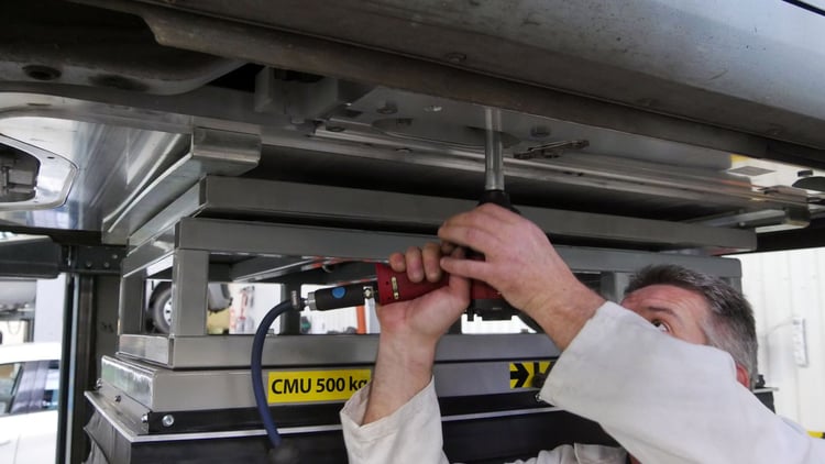

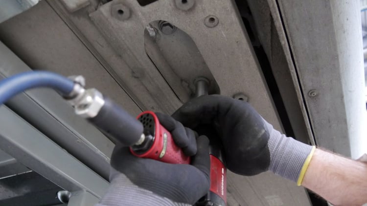

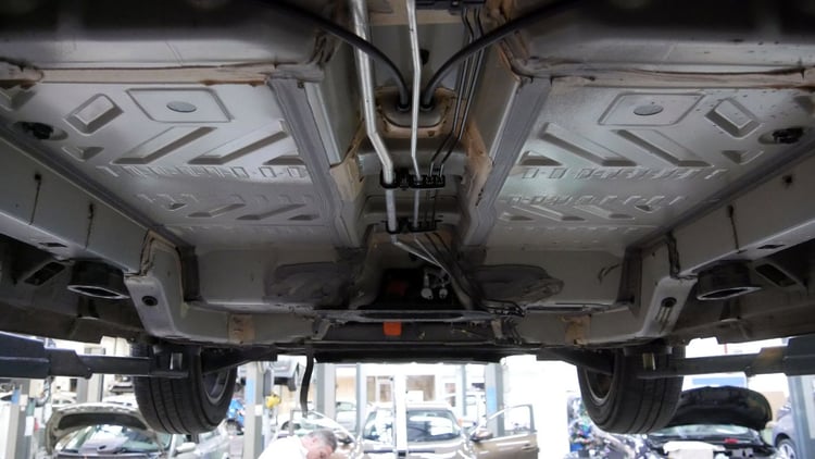

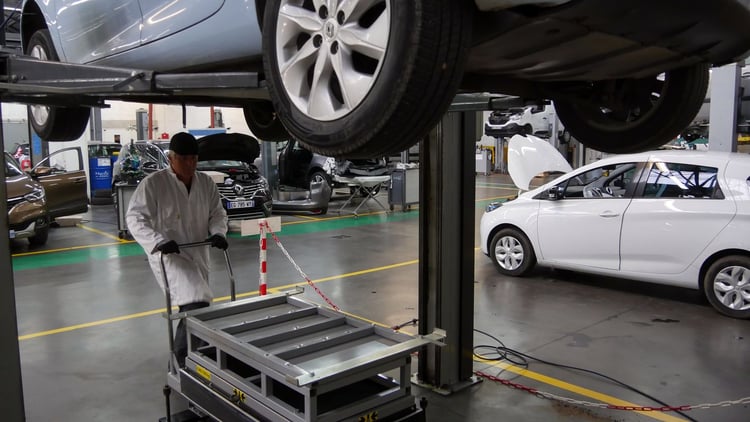

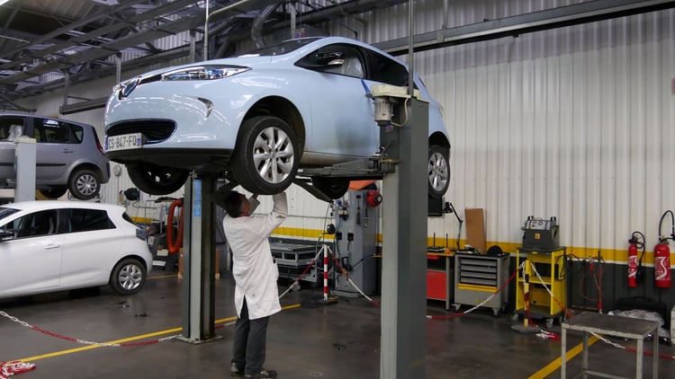

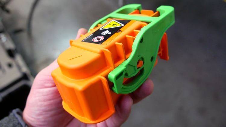

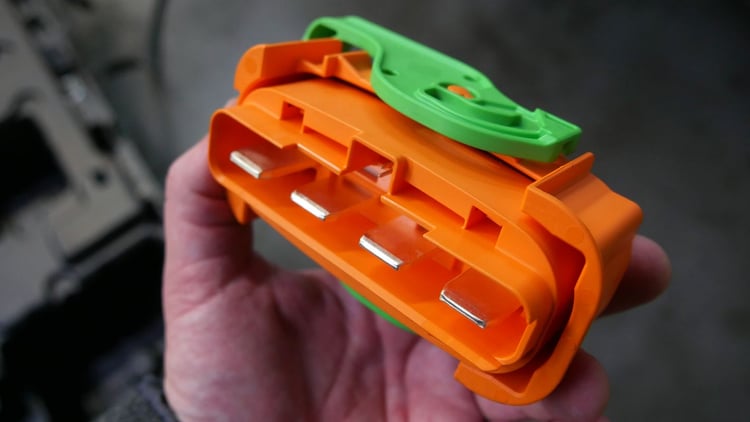

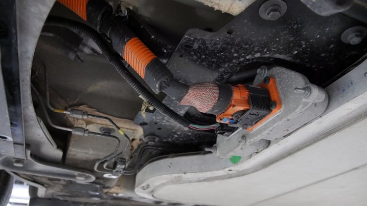

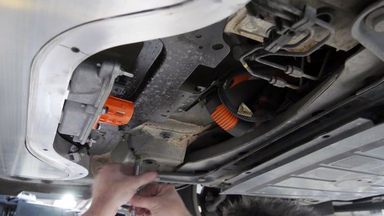

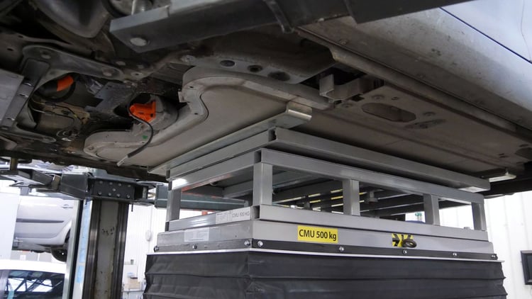

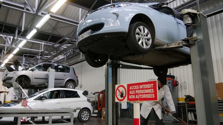

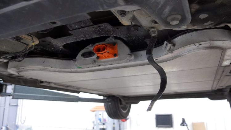

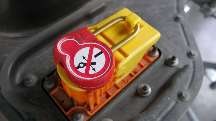

Alain a enfilé des gants isolants pour retirer le gros fusible de la batterie de traction situé sous le plancher du siège passager. Il peut désormais placer la Zoé sur le pont et accéder au bas de caisse. Quelques coups de dévisseuse permettent de retirer un premier panneau sous lequel se trouvent trois fils à débrancher : un pôle raccordé à la carcasse, un faisceau 12 volts où transitent les communications entre la batterie et le véhicule et l’épais câble orange qui conduit l’électricité nécessaire à la traction et la recharge.

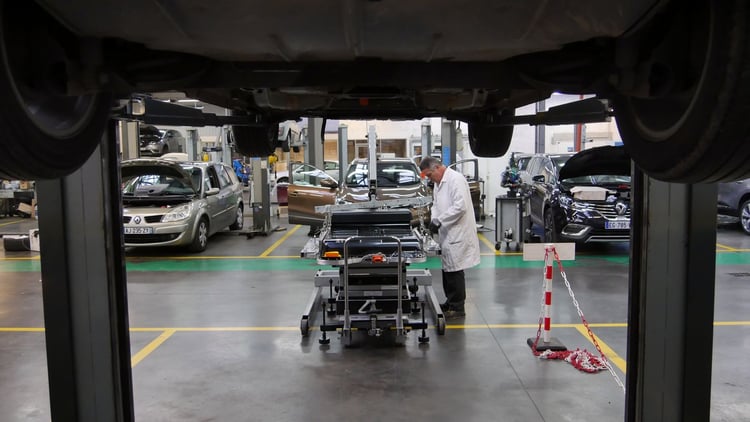

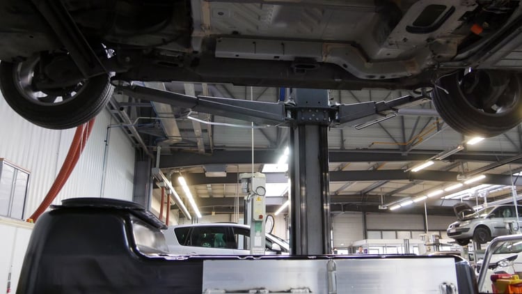

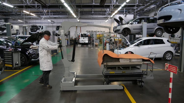

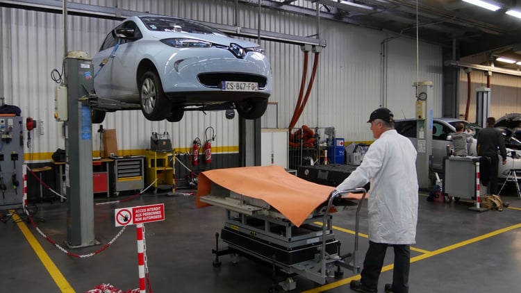

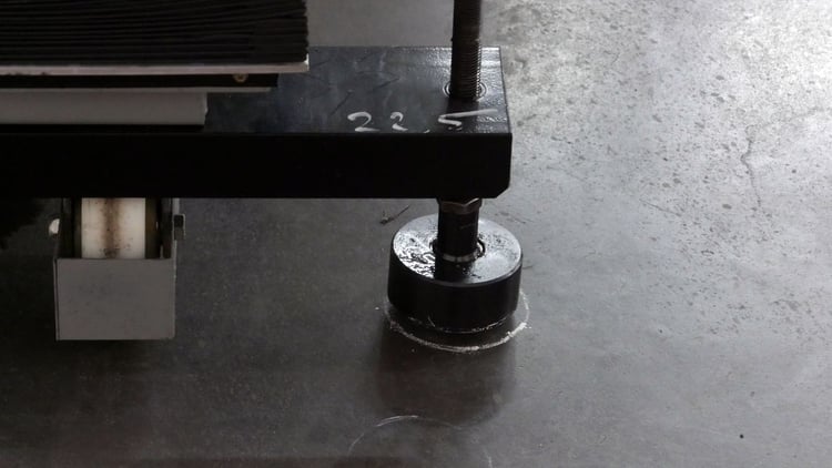

L’opérateur peut ensuite placer le chariot élévateur manuel sous la batterie. Au sol, Alain marque à la craie l’emplacement des cales. Elles lui serviront plus tard pour replacer l’outil au même endroit lors de l’installation de la nouvelle batterie. Huit boulons fixent le pack au véhicule. Rapidement retirés, ils laissent l’ensemble lourd de 275 kg, redescendre sur chariot.

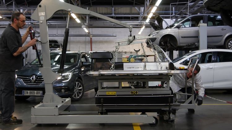

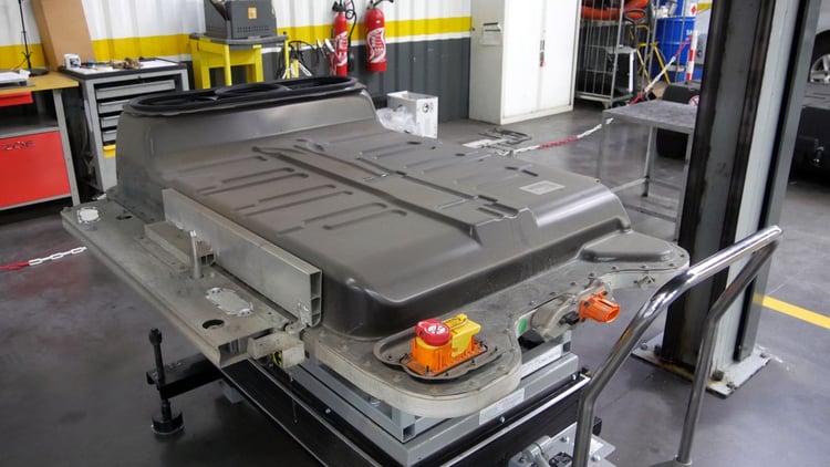

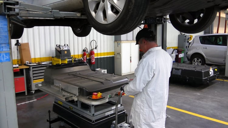

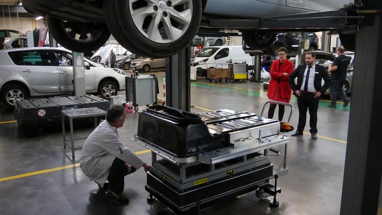

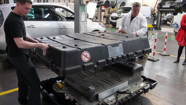

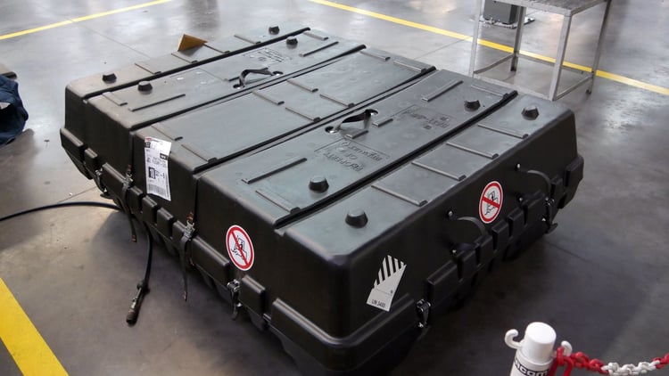

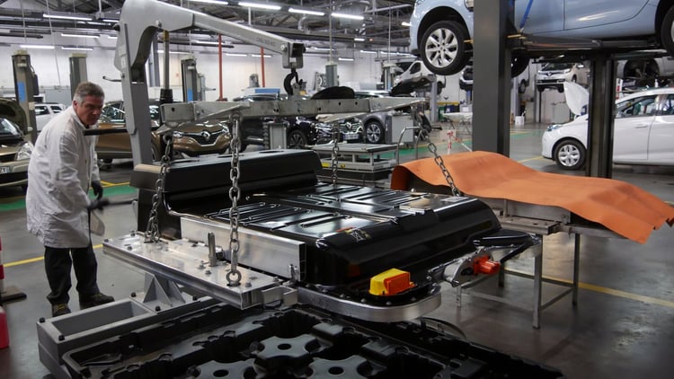

A côté du pont, une grande boite noire contient la batterie de 41 kWh, fraîchement arrivée de l’usine de Flins par camion spécialisé dans le transport de matières dangereuses. Alain l’appelle « le sarcophage ». Il doit d’abord le débarrasser de la nouvelle batterie pour y déposer l’ancienne, qui sera renvoyée à Flins avant d’être recyclée dans des usages de seconde vie. Le protocole exige de prendre plusieurs photos du pack afin de garantir qu’il n’a pas été endommagé avant son expédition. Les lourdes masses sont échangées au moyen d’une grue pneumatique qui paraît simple à manipuler.
Puis Alain procède à l’intégration de la nouvelle batterie en suivant l’exact chemin inverse que lors du retrait : chariot élévateur, boulons, reconnexion des câbles… La Zoé n’a toutefois pas terminé le processus du rétrofit. Même si la partie « lourde » de l’opération est bouclée, elle doit désormais subir plusieurs cycles de charge et décharge et son ordinateur de bord entièrement reprogrammé. Cette intervention dure plusieurs heures. Elle est suivie de quelques tests de conduite réels et d’un changement de carte grise effectué par la concession avant d’être remise à son propriétaire.
Un « sarcophage » utilisé pour transporter les batteries.
