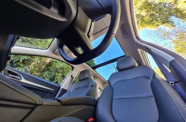

À commencer par son toit ouvrant panoramique, qui permet de s’immerger dans les paysages époustouflants de l’île. Notre test s’étant déroulé durant l’hiver austral, nous n’avons pas noté d’inconfort lié au rayonnement solaire, d’autant que le toit est teinté d’origine. « On doit ajouter un film par-dessus et tout le temps mettre la clim à fond l’été », concède toutefois le commercial.

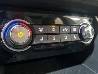

Une climatisation manuelle qui consomme 1,4 kW à pleine puissance selon notre relevé. Nous l’utilisons de temps en temps sur le littoral, où les températures oscillent entre 25 et 30 °C. Sur les hauteurs, où le climat est nettement plus frais et humide (de 5 à 20 °C), nous activons passagèrement le chauffage. Il s’agit d’un système classique à résistance qui consomme 4,4 kW une fois stabilisé à flux et intensité maximaux.
Une gourmandise qui n’est pas vraiment un souci à La Réunion. Le chauffage n’est utile qu’en hiver si l’on reste en haute altitude et la superficie de l’île permet de rester serein sur l’autonomie. Les 263 km d’autonomie WLTP du MG ZS EV autorisent par exemple de quoi en faire le tour complet (238 km). Avec sa batterie de 44,5 kWh, le SUV peut donc satisfaire la totalité des trajets quotidiens domicile-travail des réunionnais. Un accumulateur qui ne devrait d’ailleurs pas souffrir des fortes chaleurs estivales puisqu’il est refroidi par circuit liquide.
