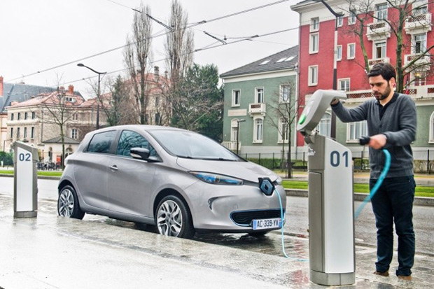

Sur la photo en tête de l’article : l’exemple à ne pas suivre : propriétaires de Zoé, ne bloquez pas deux places en vous branchant à la borne devant la voiture ! Les stations Autolib sont conçues pour des branchements à l’arrière des voitures. Il suffit d’avoir un câble de 4 mètres. Si je me gare à l’emplacement n° 1 devant la Zoé, je n’ai pas de borne disponible.
