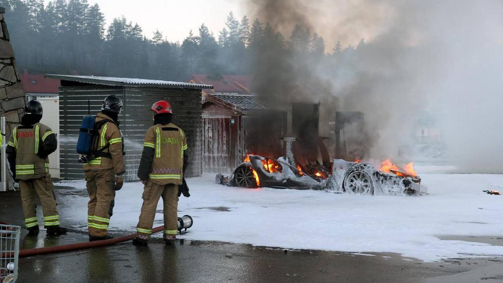

L’année commence mal pour Tesla. Une Tesla Model S a pris feu durant une recharge sur un supercharger sans que la raison n’en soit connue pour l’instant.
Cet incendie s’est tenu hier après-midi au supercharger de Gjerstad (Brokelandsheia), en Norvège, et n’a heureusement fait aucun blessé. Le propriétaire, qui avait mis sa Model S à recharger s’était éloigné. Ce n’est que quelques instants plus tard que les services de secours n’ont été alertés.
Si les photos de la voiture sont spectaculaires, c’est parce que les pompiers ont décidé de ne pas intervenir sur la voiture et de la laisser brûler, n’étant pas équipés pour intervenir sur un véhicule électrique. Ils n’ont pu que refroidir la voiture calcinée avec de la mousse.
On ne connaît pas encore les causes de cet incendie mais Tesla a d’ores et déjà indiqué qu’il allait enquêter pour comprendre ce qui s’est passé. Les autorités Norvégiennes ont également ouvert une enquête.

Court-circuit ds le boîtier de distribution electrique interne au véhicule. Maj de toutes les Tesla à venir pour détecter les surtensions. Le superchargeur est de nouveau opérationnel.

Si l’on compare la photo dans « Teslamotorclub » et celles de cet article, on constate:
-La TMS est loin des SC, et donc le feu n’est pas lié à la recharge
-La TMS et les alentours sont couverts de « neige » blanche qui ne fond pas, les pompiers sont donc bien intervenus pour l’arroser copieusement avec de l’eau additionnée d’une mousse. On voit encore un jet entre les hommes et la cabane, sur la photo en tête d’article.

Voilà une photo, trouvé sur Teslamotorclub, du début du feu:
http://www.teslamotorsclub.com/attachment.php?attachmentid=106212&d=1451745739
Ce qu’on peut voir, c’est que le feu commence au bout de la voiture. Aussi il y a de la fumé blanc DERRIÈRE la voiture, qui sort de la cabine en bois. Est-ce qu’il y avais d’abord une courte-circuit dans un appareil installé dans la cabine, qui, après, à causé une surcharge pour la supercharger et la voiture ?
