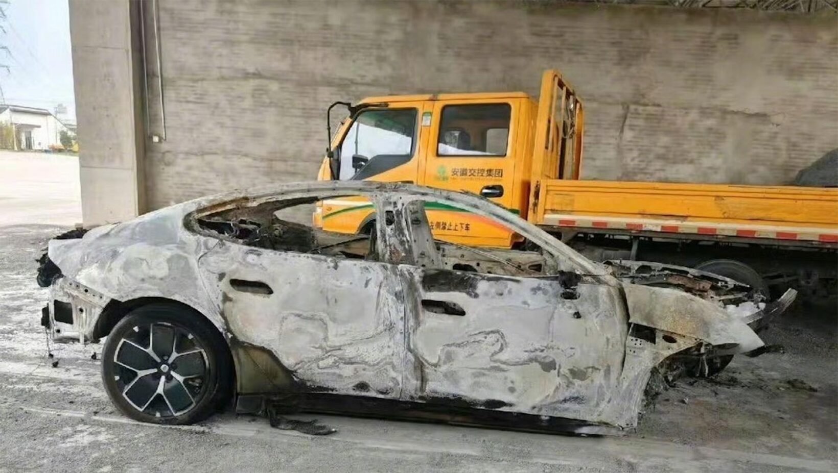

Un grave accident impliquant une voiture électrique de Xiaomi s’est produit dans l’est de la Chine le 29 mars 2025. Le bilan est lourd : trois morts. Les premiers éléments de l’enquête révèlent que le véhicule utilisait un système de pilotage automatique juste avant que l’accident n’ait lieu.
Que s’est-il passé avec le pilote automatique ?
Peu avant la collision, la Xiaomi SU7 roulait à 116 km/h sur une autoroute de la province d’Anhui, en Chine. À 22:27:17, l’assistant de conduite NOA (Navigation on Autopilot) était activé. À l’approche d’un chantier, à 22:44:24, le véhicule a déclenché une alarme et est passé en mode manuel. La voiture a alors freiné, mais quelques secondes plus tard, à 22:44:26, elle s’est écrasée contre une barrière à une vitesse de 97 km/h.
La voiture a pris feu et trois personnes ont perdu la vie. La raison pour laquelle la voiture a percuté l’obstacle fait toujours l’objet d’une enquête. Xiaomi a accepté de remettre à la police les données relatives à la navigation et au système de pilotage automatique. Dans une déclaration officielle, la firme chinoise rejette pour le moment une partie de la responsabilité sur le conducteur en affirmant qu’il « avait le contrôle du véhicule ».

Un choc frontal à 97 km/h contre une barrière en béton. Les 3 passagers (3 étudiantes), n'avaient aucune chance.
Quant au voit la photo de la carcasse vue de face, on mesure mieux la force de l'impact: https://img-s-msn-com.akamaized.net/tenant/amp/entityid/AA1C8s8W.img?w=768&h=432&m=6
