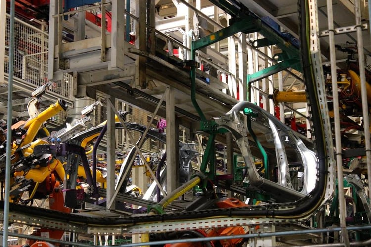

Les caisses sont transportées de façon automatique dans l'usine

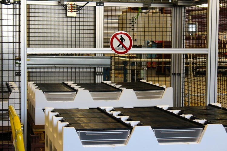

Les cellules de batteries pour la Renault ZOE prêtes à être montées
C’est certainement la partie de la visite qui m’a le plus intéressé ! La batterie, c’est le nerf de la guerre pour une voiture électrique. C’est un élément qu’on ne voit jamais en temps normal…

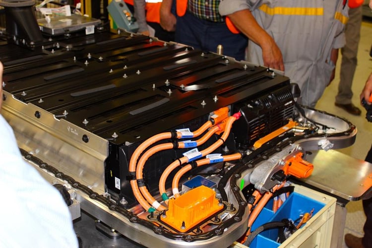

Un opérateur de montage avec un carter batterie de Renault ZOE

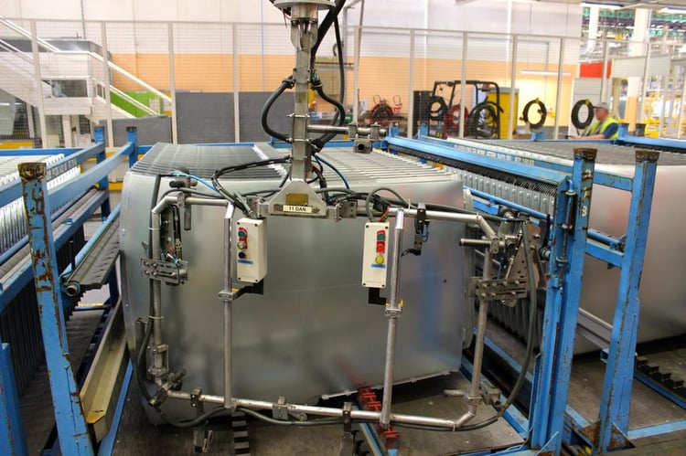

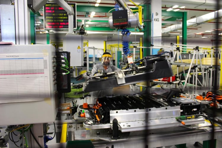

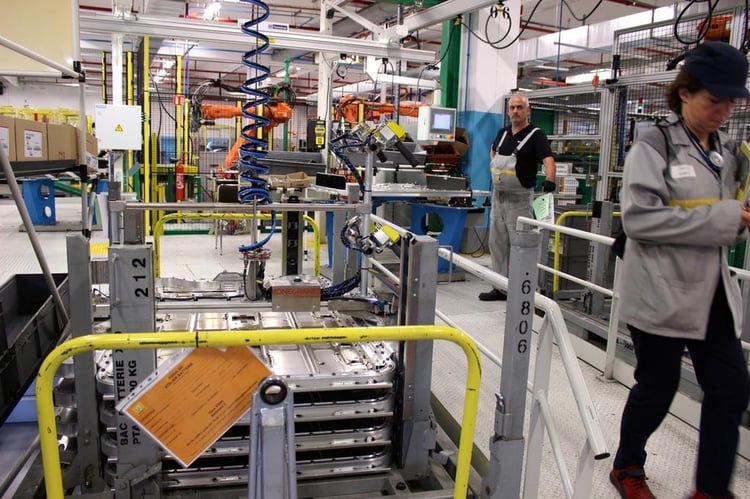

Dans cette partie de l’usine, on déballe les modules de batterie en provenance de Corée (17 kg chacun), on contrôle la tension de chaque module, on les fixe sur le carter de la batterie, on met un joint pour assurer l’étanchéité et enfin, on contrôle l’étanchéité de la batterie à l’eau. On teste aussi l’étanchéité de la batterie à l’air en la « gonflant ».

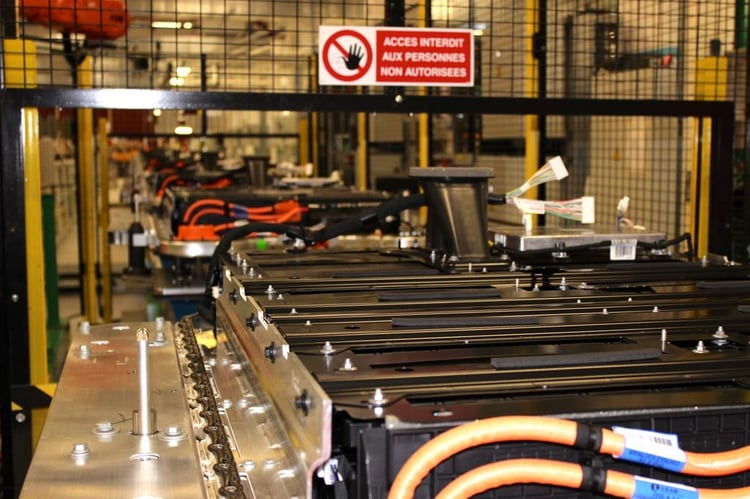

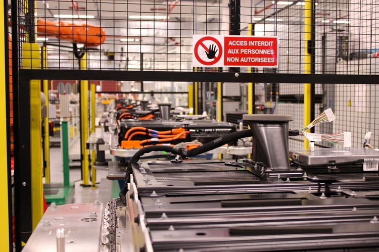

La production de batteries dans l'usine de Flins
Pour cela, il y a une zone « 60 volts » dans l’atelier, où les ouvriers travaillent sur les modules mais ceux-ci ne sont pas reliés entre eux. La batterie passe ensuite en zone « 400 volts » dans laquelle on rajoute les shunts et on referme avec le joint d’étanchéité. La batterie subit alors un test de charge et est rechargée en 30 minutes dans un local de charge.

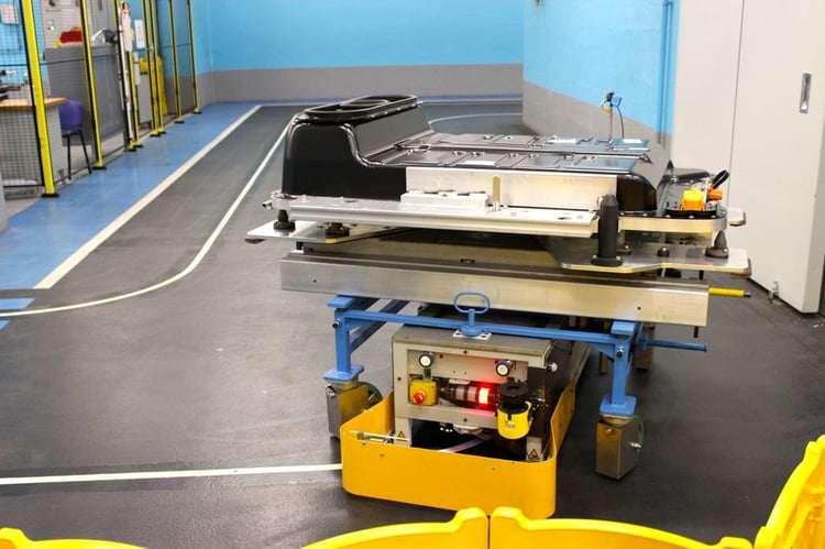

Ces robots transportent les batteries prêtes à être montées dans l'usine
Elle part alors en direction de la chaîne de montage sur le dos de petits robots transporteurs… au final, il y a une quinzaine d’ouvriers qui interviennent sur cette chaîne de fabrication des batteries.

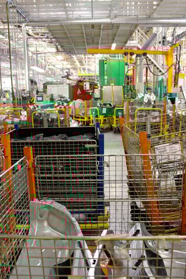

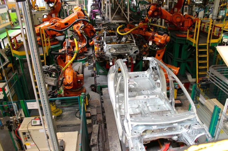

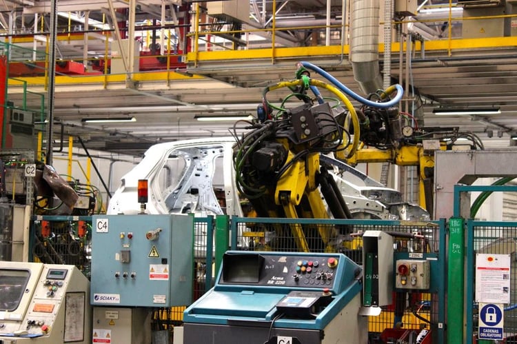

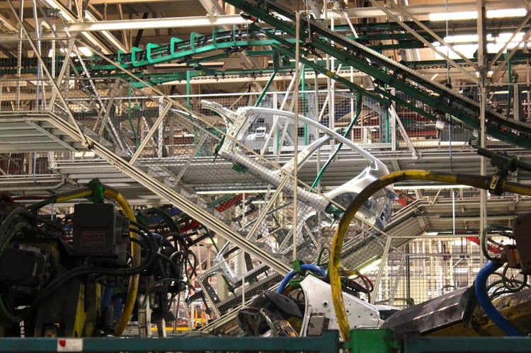

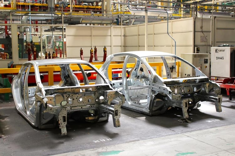

Cette partie de l’usine ne présente pas de différence que l’on fabrique une voiture électrique ou une thermique. Le ballet des 600 robots de cette chaîne automatisée à 90% est réellement impressionnant. Des éléments de carrosserie sont transportés, soudés, assemblés un peu partout. Il faut 4300 points de soudure pour réaliser une ZOE…
En observant la chaîne, on distingue beaucoup de Clio 4 et quelques ZOE ou Clio Collection. Si je devais donner un ordre d’idée, je dirai que j’ai vu une ZOE sur 20 voitures produites ce jour-là en carrosserie. À vue d’œil…
Vous devinez la silhouette de la ZOE ?
En fin de chaîne, les contrôles ont lieu : certains sont effectués par des robots qui mesurent très précisément tout un tas de cotes tandis que d’autres sont effectués par des ouvriers qui « palpent » la voiture à la recherche de certains défaut. Impossible de remplacer le toucher ces personnes très qualifiées par des robots…

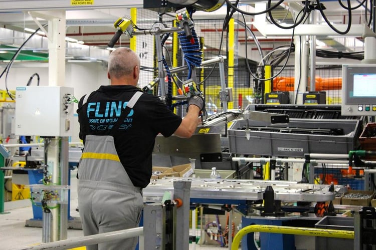

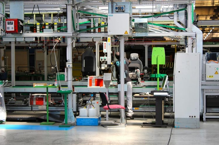

Les sièges avant de ZOE sont fabriqués directement à l'usine de Flins

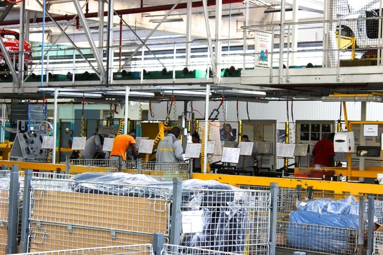

Maintenant que le châssis et les éléments de carrosserie sont prêts, direction l’atelier de montage. Ici, tout est assemblé pour réaliser le produit final. C’est d’ailleurs la partie de l’usine qui emploie le plus d’ouvrier.
Cette chaîne de montage me rappelle quelques souvenirs puisque j’ai travaillé sur celle de PSA Mulhouse en temps qu’intérimaire il y a une dizaine d’année…

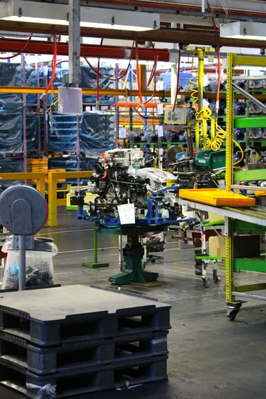

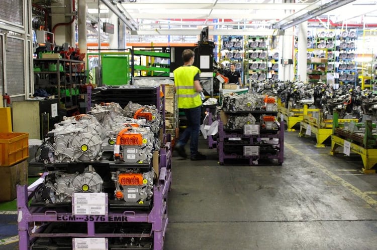

Assemblage du moteur électrique de la ZOE
Dans cette partie de l’usine, on monte les éléments de motorisation, l’intérieur, le pare-brise, l’électronique, etc. Concernant la motorisation, la ressemblance entre un moteur électrique et un moteur thermique sur la chaîne m’a marqué. En gros, pour les repérer, le plus simple était de rechercher la présence d’éléments oranges sur les blocs moteurs électriques ! Il faut dire que j’étais assez éloigné de l’endroit où arrivaient ces pièces.

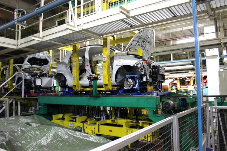

Une Renault ZOE sur la chaine d'assemblage de l'usine de Flins
Un endroit de la chaîne est spécifique au montage de la batterie. J’aurais aimé vous le raconter, mais au moment où une ZOE arrivait sur l’emplacement, la pause a sonné : les ouvriers ont pris un peu de repos et je n’ai pas pu voir le montage. Dommage !
