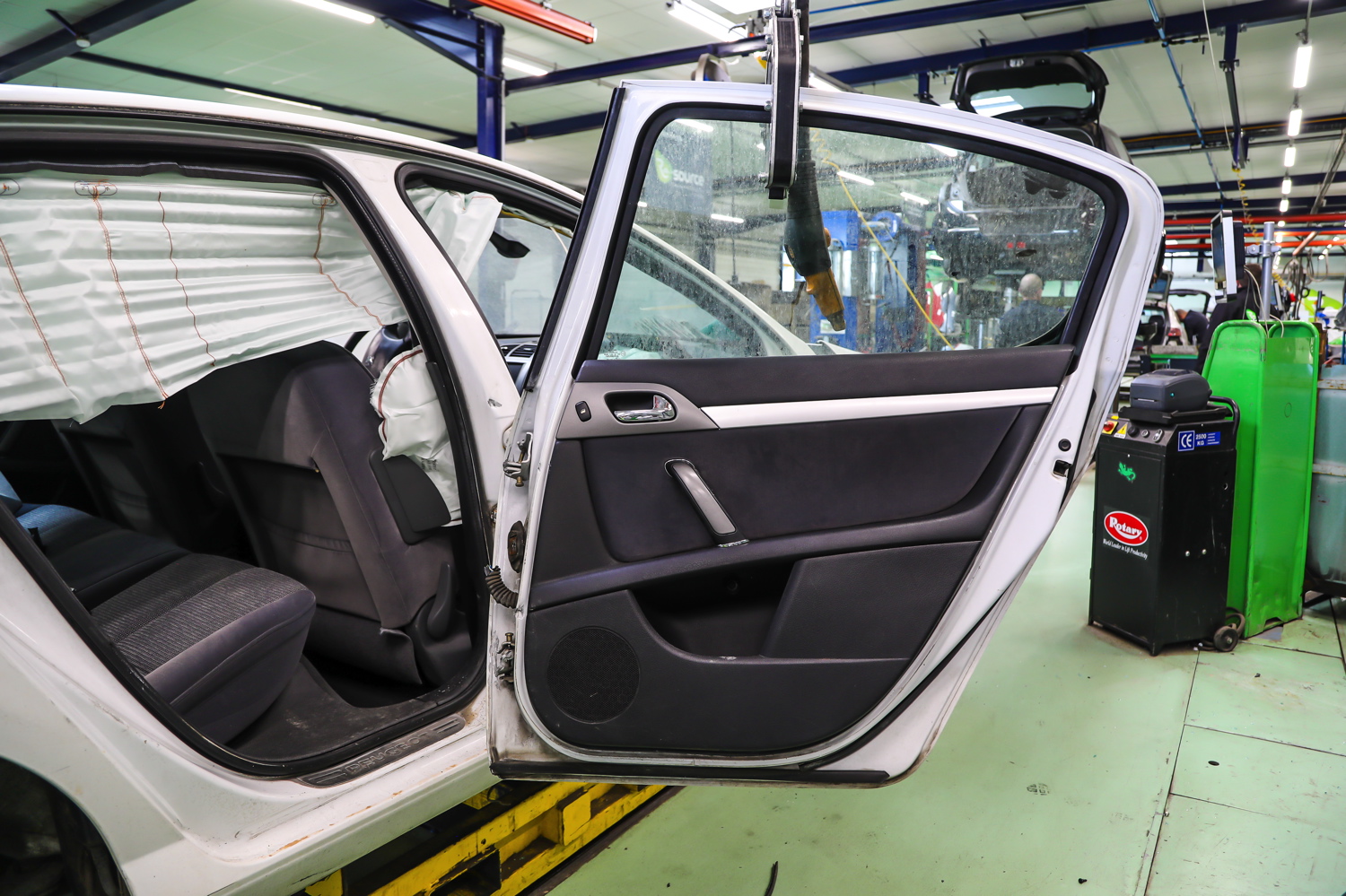

De notre côté, nous avons eu la chance de pouvoir visiter le site pilote de Romorantin et de suivre les différents pas de déconstruction des VHU. Sur place, chaque VHU est « déconstruit » dans le sens quasi inverse d’une chaîne de montage. Si cette approche peut paraître évidente, elle demande une certaine logistique afin d’optimiser le traitement de chaque véhicule. Avant de nous pencher sur l’électrique, nous avons donc pris le temps de passer sur chacun de ces postes. Ceci afin de mieux comprendre toutes les étapes par lesquelles passe chaque voiture, de la citadine au monospace. Voici les différents postes :
  • 1 : engagement du véhicule et dépose des roues, passages de roues, et plaques d’immatriculation.
  • 2 : dépose des ouvrants (portières, capot, vitrage), ainsi que de la batterie et des feux.
  • 3 : dépollution, purge et retrait des différents fluides (carburant, huile, liquide de refroidissement, etc.).
  • 4 : dépose des équipements intérieurs et extérieurs, des pare-chocs aux sièges, ailes, inserts, et faisceaux.
  • 5 : dépose du groupe motopropulseur (berceau, pot catalytique, autres faisceaux et bocaux, etc.).
  • 6 : dépose de la planche de bord, découpe du pare-brise (sécurité), retrait des joints et moquette.

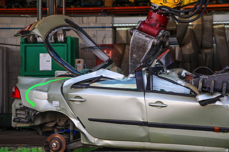

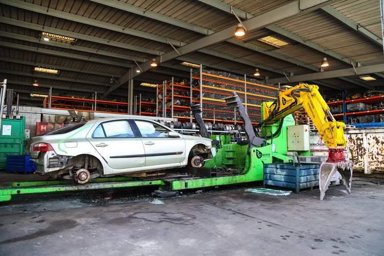

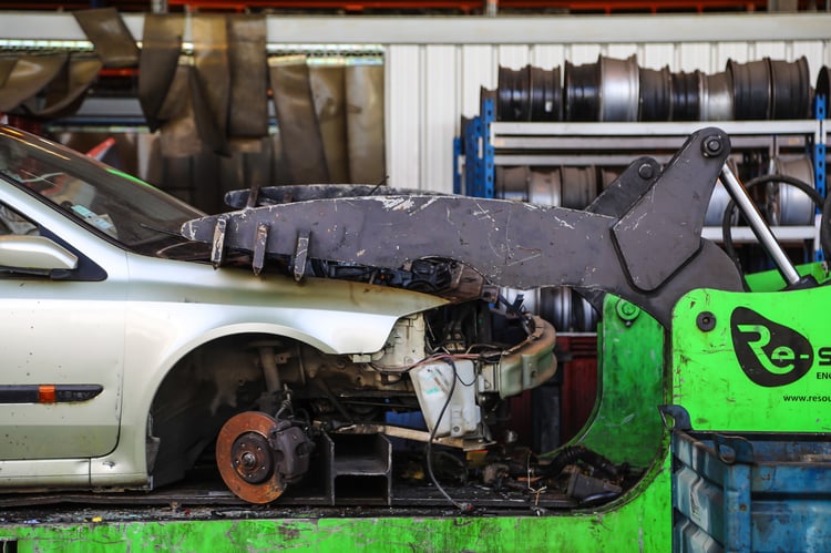

Ces différents postes sont équipés d’outils et appareils spécifiques, qui servent à faciliter l’intervention des ouvriers. Chaque étape permet de valoriser différents composants et matériaux (acier, aluminium, ABS, verre, textile, et même bois). S’ensuit une véritable déconstruction de ce qui reste de la carrosserie, grâce à un puissant bras de manutention de 11 tonnes équipé d’un « grappin » étonnamment précis : le bien nommé « Car Power Dismantler ». On vous l’avoue, l’enfant qui sommeille en nous était émerveillé par la précision chirurgicale d’une opération aussi… destructrice !

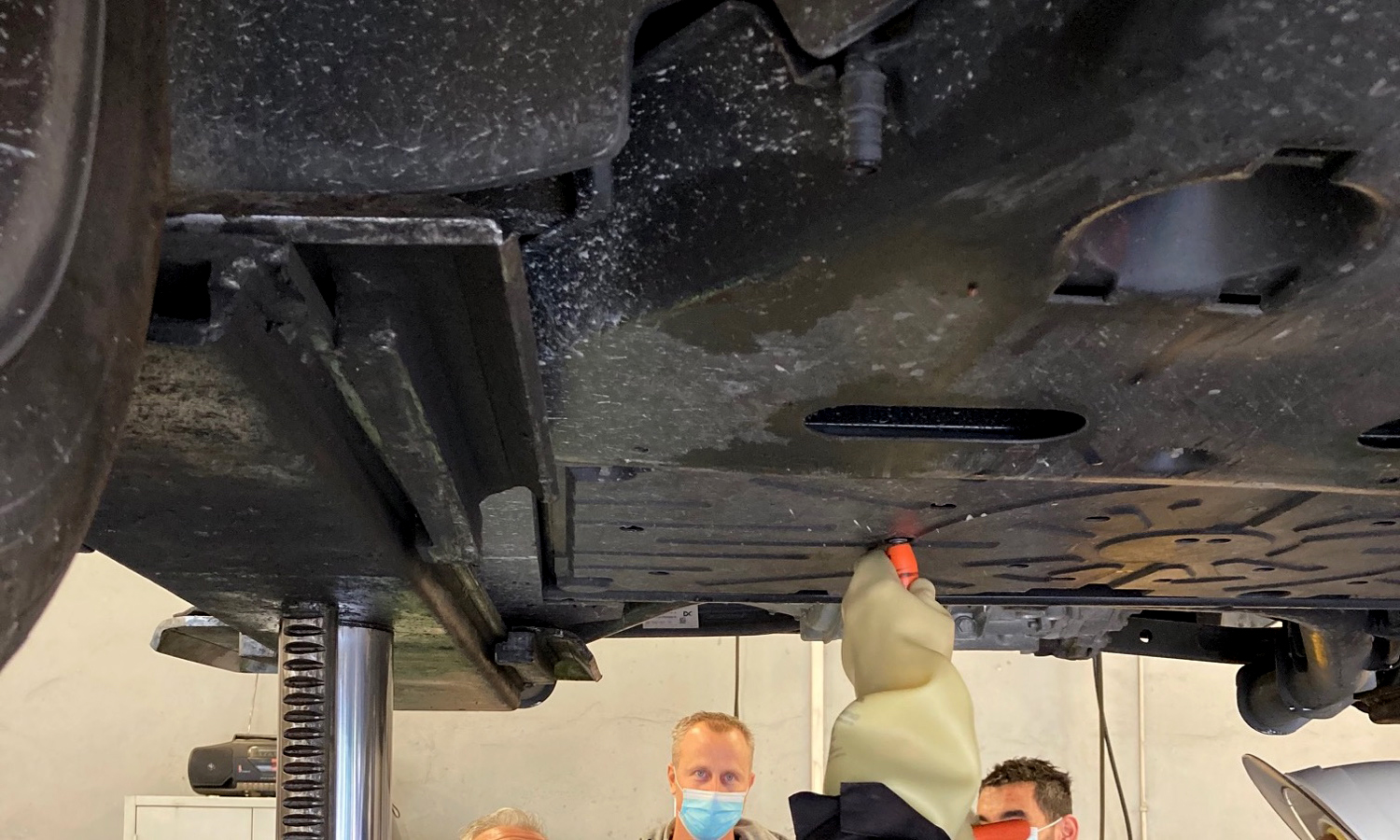

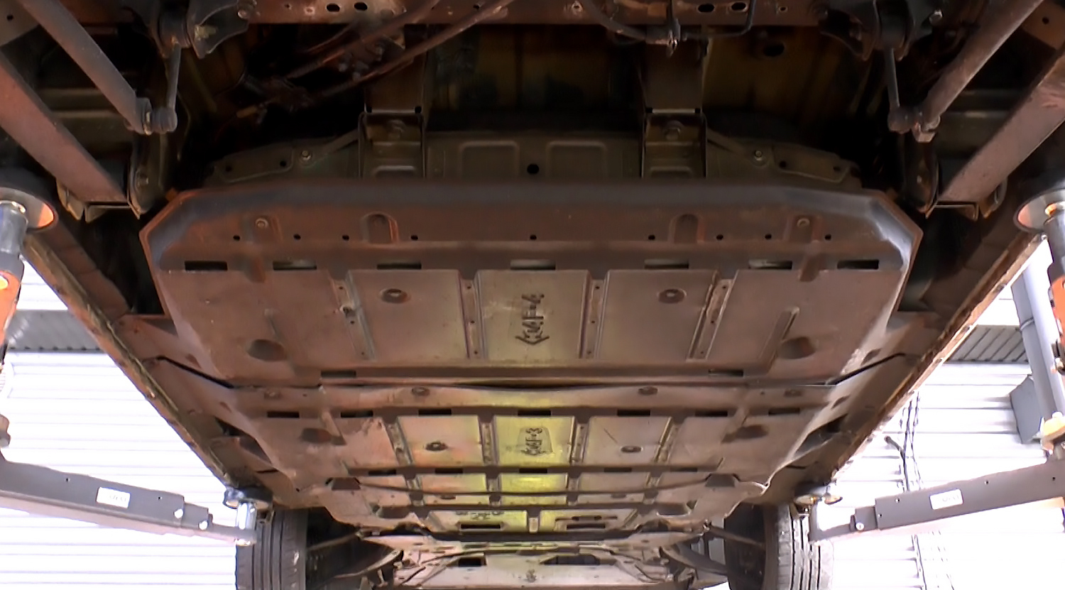

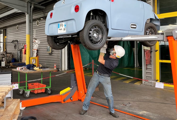

L’équipement utilisé est donc crucial en ce qui concerne les VEH. De l’équipement de protection individuelle (EPI) aux outils de manutention, chaque élément à son importance. Ainsi, nous avons pu comprendre le pourquoi du comment de certains outils et découvrir certaines subtilités. À commencer par les solutions de levage adaptées aux VEH. Qu’il s’agisse du pont élévateur mobile ou du pont élévateur à deux colonnes, tous deux laissent par exemple un accès totalement libre au soubassement des véhicules. C’est là que l’opérateur s’équipe de ses gants d’électricien, de ses sur-gants, de son casque, et de son testeur de tension. C’est parti pour procéder à la séparation électrique entre batterie et moteur. Le retrait du faisceau de puissance et du fusible se fait tout en contrôlant régulièrement la tension électrique.

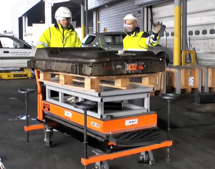

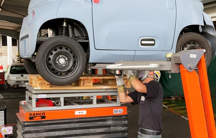

C’est seulement lorsque plus aucun courant ne passe que l’on peut déposer la batterie. Pour ce faire, une table élévatrice mobile a été spécifiquement conçue. Celle-ci peut supporter jusqu’à 1 tonne (le poids des batteries électriques est généralement compris entre 250 et 300 kg). Vous l’aurez compris, l’intervention sur un VEH demande une procédure dédiée, et pour cause. Imaginez : un cariste habilité à la manutention de véhicules thermiques, habitué à les déplacer au chariot élévateur. En passant les fourches sous une voiture électrique, celui-ci risque de tomber en plein sur la batterie ! On comprend tout de suite mieux l’importance de ces processus et habilitations spécifiques.

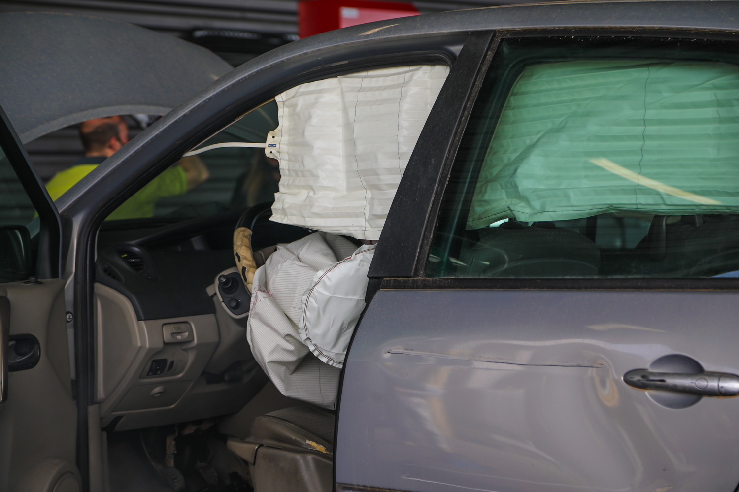

Ça y est, la batterie a été mise en sécurité en fonction du sinistre rencontré. Elle est donc prête à retourner chez le constructeur, Indra ne conservant pas les batteries des véhicules électriques. L’objectif est donc de lui donner une seconde vie, uniquement si le diagnostic est favorable et sa traçabilité confirmée. Comprenez par là que le moindre défaut d’étanchéité ou d’isolement suffit à écarter l’éventualité d’une réutilisation de la batterie. Il en va de même si le VEH est passé par la case recyclage à la suite d’un accident, durant lequel les airbags se sont déclenchés par exemple. Parce qu’on ne sait pas ce que le choc a pu engendrer à l’intérieur, on ne réutilise pas la batterie. Simple précaution. Dans tous les cas, les batteries des voitures électriques sont systématiquement retirées. Quand tout est favorable, la batterie peut donc bénéficier d’une seconde vie de différentes manières.
