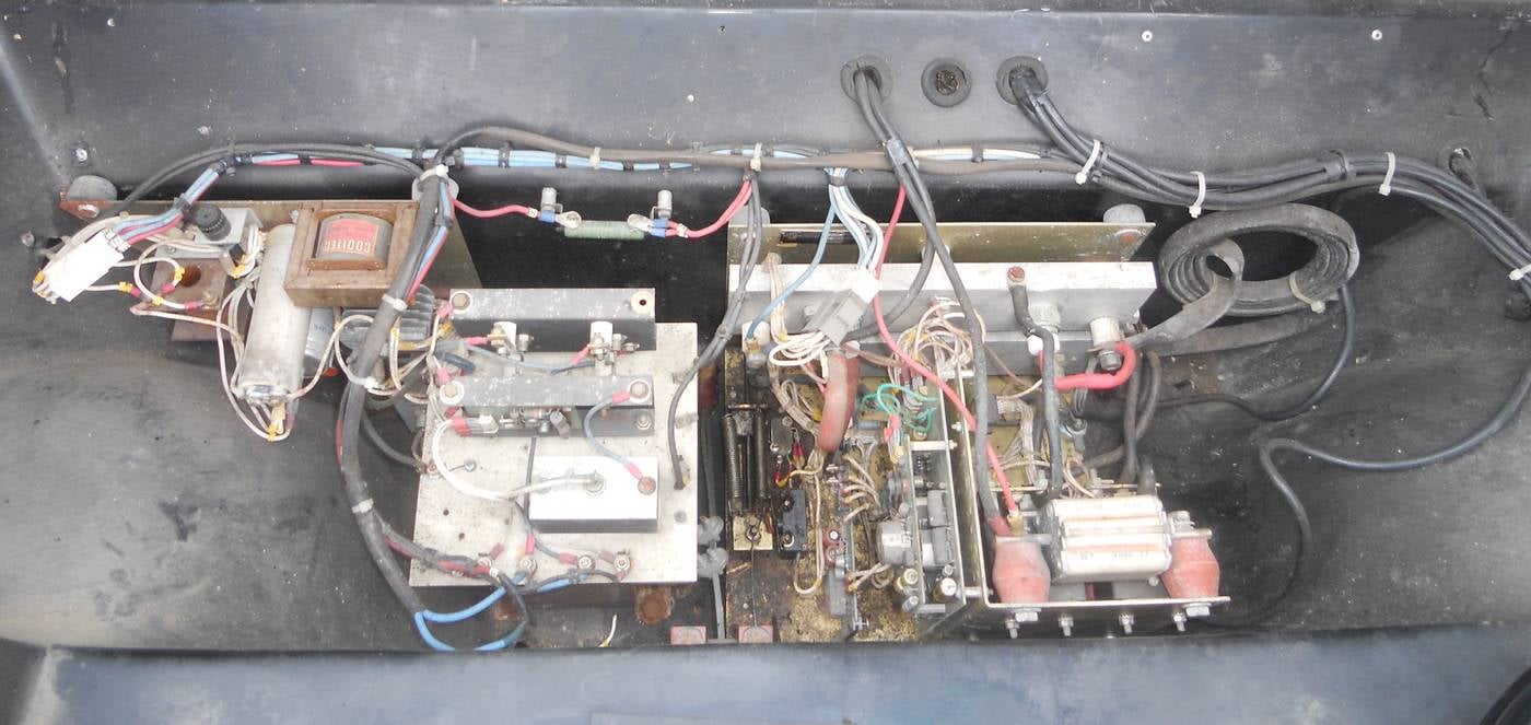

Des contacts autour de cette voiture ? « Là aussi, en cherchant, j’ai pu communiquer avec d’autres propriétaires de Teilhol électriques. Ce qui m’a permis d’apprendre que, comme pour les Porquerolles avec lesquelles elles les partagent, ces microcars ont reçu deux montages différents pour le variateur de vitesse. Avec un de mes contacts en Italie, via Skype, j’ai pu remettre partiellement en route le variateur d’origine dans sa fonction qui permet de faire avancer la voiture, mais pas dans celle de régulation de charge », répond-il. « J’ai réussi à acheter un modèle Messagette, puis un lot composé d’un exemplaire de ce même utilitaire et d’une Citadine. Par manque de place, je n’ai conservé que cette dernière en Teilhol électriques », révèle-t-il.
Arlanc
« Comme l’électronique de ma Teilhol Citadine ne fonctionnait pas, l’IUT de Sénart-Fontainebleau m’a aidé à adapter un variateur en 96 V. J’ai remis des batteries en état. La première sortie a été pour descendre à Arlanc, dans le Puy-de-Dôme, à une concentration de Teilhol », indique Philippe Lacomblez. C’est sur un plateau que la Citadine a rejoint cette commune où Raoul Teilhol avait construit l’usine de laquelle sont sorties les Rodeo 4, 6 et 5 sur base Renault, concurrençant la Citroën Méhari. Sur place, la microcar de notre interviewé était le seul modèle électrique représenté. « J’ai pu rencontrer lors de ce rassemblement des personnes qui ont travaillé sur ces voitures-là », commente notre interlocuteur.

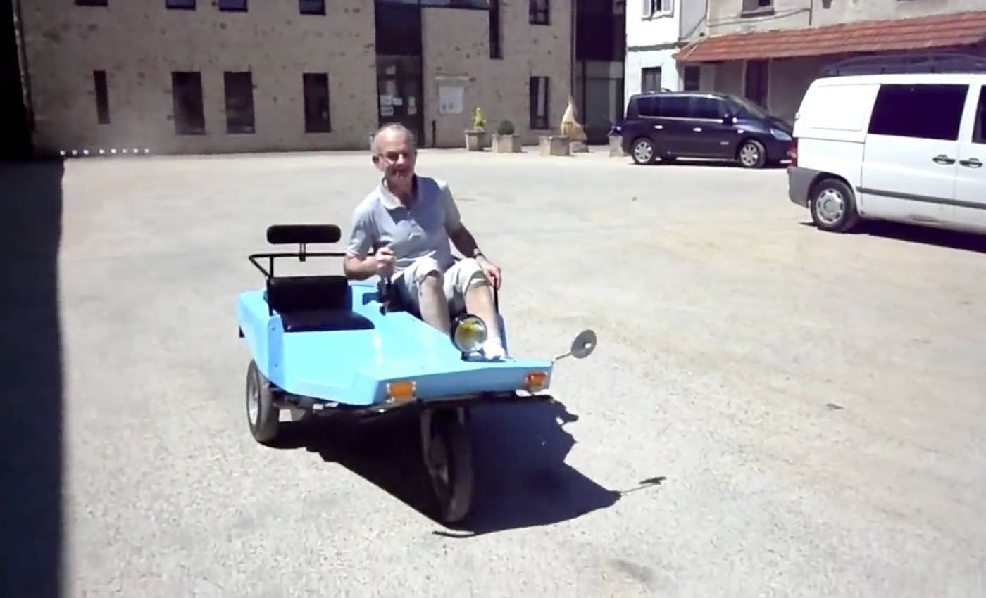

Equipée d’une porte coulissante, une Cèdre à trois roues, – une à l’avant et deux à l’arrière -, se retrouve à nouveau sur le chemin de notre interviewé grâce à Jean-Claude Joly qui s’intéresse résolument aux véhicules atypiques. C’est ce dernier qui est propriétaire depuis 2000 d’un exemplaire qui était encore utilisé alors par une ancienne institutrice de 88 ans. Sans doute le seul microcar de ce modèle qui aura assuré son service pendant une bonne vingtaine d’années !
« Il y avait de mauvais branchements au niveau de la batterie et les câbles étaient corrodés. Le châssis a été réalisé en fer, bois et alu. Ce dernier matériau n’aime pas du tout les vapeurs d’acide ! », commente Philippe Lacomblez qui a participé à la restauration de cette voiture à l’étonnante tenue de route, comme on peut le voir sur la vidéo d’une course qui s’est tenue à Vincennes il y a quelques années. Les images montrent qu’il existait un modèle Cèdre 2000, avec 4 roues à l’arrière, en version plein air. « C’est François Guerbet qui est au volant », souligne notre interlocuteur.
Remise en état complète
« La Cèdre a été remise en état complètement. Toute la partie câblerie a été refaite. Nous nous sommes contentés de remplacer les batteries plomb 100 Ah, pour des modèles 70 Ah. A l’arrière, le système de freinage monté d’origine, et à l’efficacité toute relative, ressemble à un mécanisme d’embrayage. Le moteur 24 V transmet le mouvement sur l’unique roue avant via un réducteur par courroies et chaînes. La variation de vitesse s’effectue, de façon déroutante, en agissant sur 2 leviers. La chaîne de traction de cette voiture est entièrement électromécanique », témoigne Philippe Lacomblez.

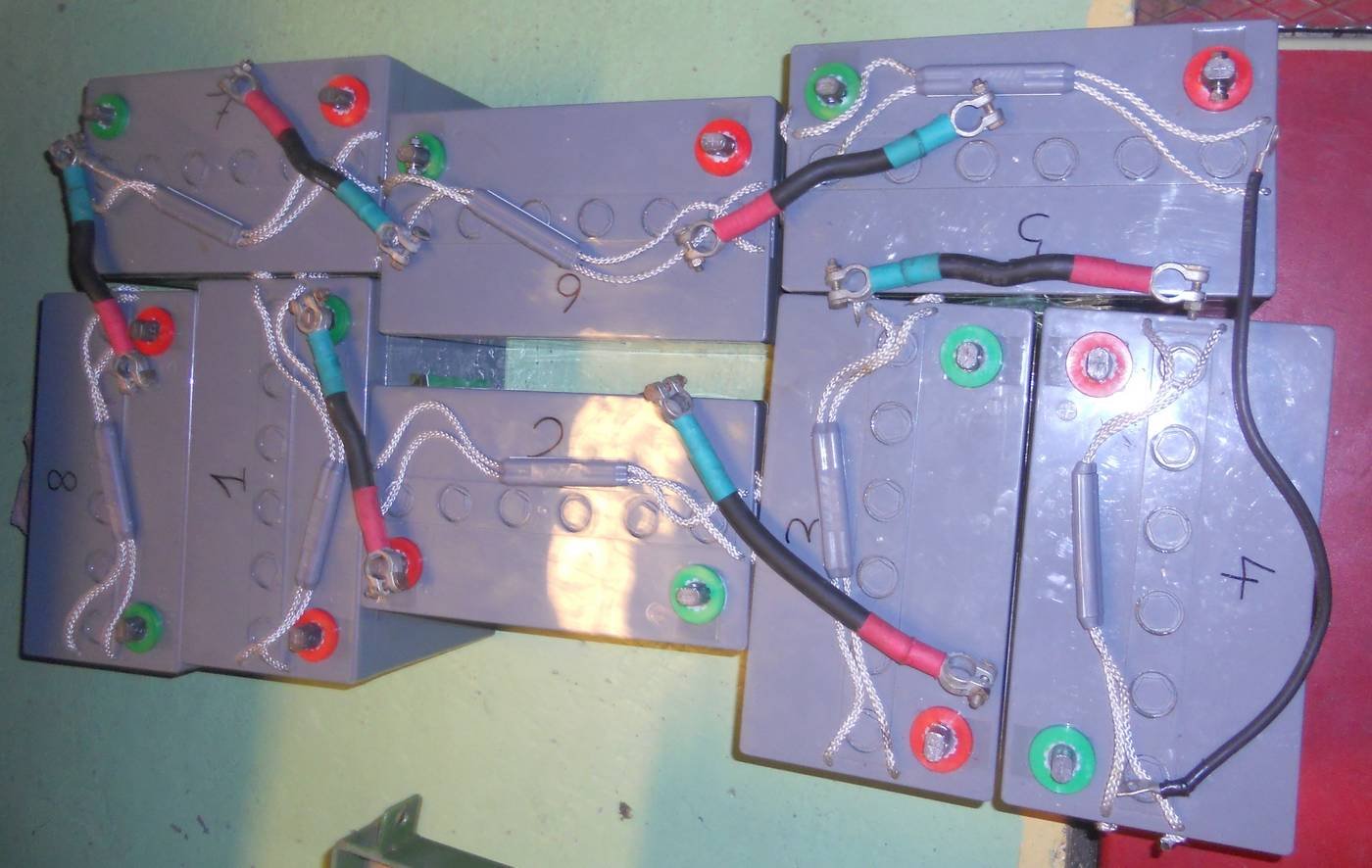

« Du fait d’un problème de place, je ne vais conserver que la M35 dont je vais poursuivre la longue restauration, ainsi que la Porquerolles et la Teilhol Citadine remises en état. Pour cette dernière, j’aimerais trouver une solution viable pour les batteries. Celles au plomb qui l’équipent actuellement sont hors d’usage. Les changer coûterait environ 1.500 euros, pour des blocs qui seront à nouveau HS dans 6 ans. J’ai déjà envisagé une autre technologie de batteries, comme des lithium-ion. Pourquoi pas des batteries récupérées sur des voitures électriques actuelles ? », envisage Philippe Lacomblez comme suite à son petit conservatoire personnel.
