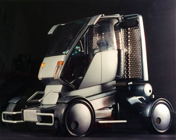

Alors que Didier Pihouée s’apprête à concevoir avec quelques camarades un petit véhicule électrique pour son grand projet de fin d’études, en 1995, il s’intéresse au concept du Porquerolles dans lequel il dit retrouver le « fonctionnalisme ‘Ulmien’ de Michel Millot ». De quoi s’agit-il ? Fondée en 1955, en Allemagne, l’Ecole d’Ulm s’attache particulièrement aux objets industriels qui doivent être simplifiés à l’extrême pour gagner en intemporalité et représenter une nouvelle forme de société. Michel Millot, encore acteur du design en cette décennie, a ainsi travaillé pendant plus de 40 ans à dessiner de menus appareils électriques (du rasoir au grille-pain), des outils, des meubles, des jouets, du matériel acoustique, etc.
Si l’Ecole d’Ulm ferme ses portes en 1968, plusieurs centaines d’anciens étudiants continuent à appliquer sa philosophie. Hasard du calendrier, c’est à cette époque que Michel Millot termine le dessin du Porquerolles que le public découvrira officiellement cette même année au Salon automobile de Paris. Dans un mouchoir de poche sur l’échelle du temps, c’est aussi l’ouverture de la section Design industriel de l’Ecole des Arts décoratifs de Paris. Didier Pihouée témoigne qu’il venait de se mettre en place « une équipe novatrice qui s’amusait bien ». Dans celle-ci, parmi les professeurs, on trouve d’autres grands noms, parmi lesquels Dieter Lasmann (designer industriel), Roger Tallon (du réfrigérateur au TGV, dont le modèle duplex), Claude Himof (designer industriel), Pierre Paulin (des premiers fauteuils de jardin en résine de synthèse pour Allibert au bureau du président François Mitterrand). A noter, pour les passionnés d’automobiles anciennes, que Pierre Paulin et le fils de Georges Paulin, le chirurgien-dentiste devenu designer pour avoir amené à Peugeot le concept du coupé-cabriolet, mis en application la première année des congés payés (1936)sur la 402 Eclipse.
Didier Pihouée se souvient que ses professeurs à l’Ensad évoquaient le Porquerolles « pour des déplacements assez courts », dans les aéroports ou sur un terrain de golf, par exemple, mais pas pour circuler en ville. Selon lui, Roger Tallon faisait partie de l’équipe en charge de la conception et des essais de l’engin. « Il avait imaginé un système de suspension très simple avec une bande caoutchouc enroulée dans un tube, qui n’a finalement pas été retenu », témoigne-t-il. « Un châssis très dépouillé pour un véhicule d’été très ludique : des idées qui ont 30 ans, mais qui sont toujours valables », juge notre interlocuteur. D’ailleurs, avec des documents de Roger Tallon, ses camarades de promotion, Frédéric Lochet et Laurent Teyssandier de la Serve, et lui, vont concevoir un petit utilitaire électrique baptisé « Plume ».
Le projet plume n’a pas dépassé le stade de la maquette au 1/5e. Mais l’engin avait un fort potentiel, encore à exploiter aujourd’hui. « Après quelque temps de gestation et de réflexion, nous avions opté pour avoir un regard sur l’urbanisme de demain (c’est-à-dire aujourd’hui) », se souvient Didier Pihouée. « Plume était notre réponse aux déplacements utilitaires dans des espaces et conditions de plus en plus contraignantes, au gain de place et à l’écologie », souligne-t-il avec des arguments toujours bien d’actualité.

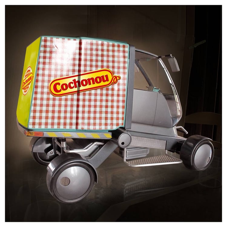

« Bien qu’à vocation utilitaire, les déclinaisons sont multiples : fonction publicitaire, véhicule d’intervention rapide EDF, livraison en sites piétonniers, urgence médicale, entretien des jardins publics, distribution du courrier postal… La liste n’est pas exhaustive », détaille notre interlocuteur qui s’amuse encore à trouver des versions à l’engin, comme cette récente variante imaginée pour promouvoir les produits Cochonou. Au fait, pourquoi partir sur un utilitaire ? « L’inspiration de départ était le scooter. Le choix d’un utilitaire a été fait en pensant qu’il est plus simple pour ce genre de véhicules de prévoir une autonomie qui se calque sur la longueur usuelle des tournées », répond Didier Pihouée.

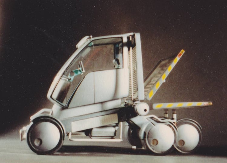

La Zoom, c’est ce prototype de voiture électrique dessiné chez Matra pour Renault et présenté au Salon de Paris en 1992. La grande originalité du concept est de perdre de 35 à 60 centimètres de longueur, selon le point de référence choisi, par rétractation du train arrière, pour pouvoir se garer plus facilement. Ce dispositif, Plume l’a récupéré, comme nous l’explique Didier Pihouée : « Le système pendulaire de rétractation des roues arrière était inspiré d’un concept réalisé par des anciens élèves de l’Ensad travaillant désormais chez Matra Automobile. Le projet s’appelait Zoom, en référence à l’objet pouvant s’allonger ». Notre interlocuteur est intarissable en anecdotes sur les engins à l’étude à cette époque dans son Ecole nationale supérieure d’arts et métiers : « Les auteurs de Zoom avaient aussi baptisé leur projet de fin d’étude Maya ».

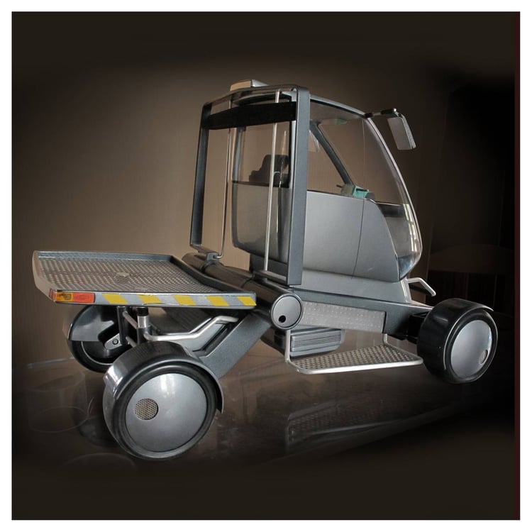

Repliée, la Zoom ne mesurait plus que 2,30 m en longueur. Plume, lui, fait mieux, passant de 3 m avec le caisson de transport déployé à seulement 2,1 m totalement replié. L’engin pouvait être stationné et rouler dans cette configuration. Une fois arrivé au lieu de chargement, il suffisait d’allonger le plateau porteur puis de déposer dessus le caisson, entièrement déployé, pour embarquer un maximum de charge. « Le gain de place en milieu urbain n’est pas négligeable lorsque le véhicule est fermé », confirme Didier Pihouée, qui évoque les besoins en livraison dans les zones piétonnes ou à accès restreint.

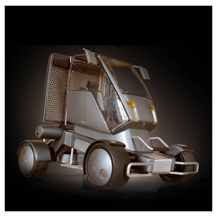

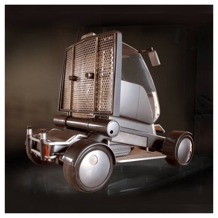

« Plume est un monoplace avec accès gauche et droite, facilité par des sièges conçus pour glisser rapidement dessus », commence à expliquer notre architecte d’intérieur. « Les portes se replie dans l’encombrement du véhicule, dégageant un espace de sécurité protégé avant la descente », poursuit-il. Autre sujet d’étonnement : la motorisation. « La version originale de Plume est mue par un moteur 3 cylindres de moto BMW K75, très compact, et alimenté au GPL ; ce qui était déjà une gageure écologique », juge Didier Pihouée. « L’emplacement du bloc, positionné sur un châssis en ‘H’, avait été étudié pour recevoir à la place des batteries plomb susceptibles de conférer à Plume une autonomie estimée à 200 kilomètres », précise-t-il.
