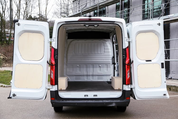

Derrière cet habitacle soigné se cache bien évidemment un espace de chargement des plus fonctionnels. À l’arrière, le Maxus eDeliver9 accueille un habillage de parois à mi-hauteur, un sol antidérapant, et six points d’ancrage. Tous de série eux aussi. Les accès arrière/latéral font tout aussi bien que n’importe quel utilitaire, mais il faudra composer avec une marche supplémentaire. Ceci en raison des batteries, placées en-dessous, qui augmentent légèrement la hauteur du plancher. Un petit effort non négligeable lors des chargements et déchargements à répétition au quotidien. Seul point perfectible à notre goût : la force des charnières des portes arrière. Le « verrouillage » reste très faible à 90°, et un léger dévers ou petit coup de vent suffisent à ouvrir complètement les portières. Pendant notre déménagement, il a fallu rester vigilant en déchargeant le camion depuis le trottoir. Une simple charnière de blocage « à l’ancienne » apporterait la solution.

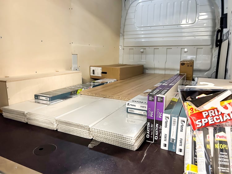

Du chargement des cartons, aux échafaudages démontés, le sol antidérapant est facilitant et les parois protectrices. Point important : l’ensemble se lave et se nettoie également assez facilement. Côté performances, le Maxus eDeliver9 repose sur un moteur électrique de 150 kW (204 ch) et 310 Nm de couple. En mode normal, on apprécie la réactivité et la souplesse du fourgon sur la route. Aucun problème ni sensation de difficulté même avec 600 kg de chargement à l’arrière. Le fourgon électrique est particulièrement agréable sur la route, avec un comportement sain et une excellente maniabilité. Direction facile, 6,70 m de rayon de braquage, c’est idéal au quotidien. L’utilitaire sait se montrer très vif en mode PWR, et très doux en mode ECO. On aurait tout de même aimé pouvoir totalement désactiver la récupération d’énergie (réglable sur 3 niveaux). Ceci afin de mieux gérer le transfert/mouvement de notre chargement à l’arrière.

Un échafaudage pour le chantier ? Aucun problème
Une longueur de chargement très pratique en L2H2

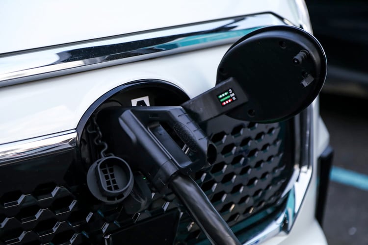

En matière de recharge, le Maxus eDeliver9 accepte 11 kW en AC et 50 kW en DC. Là, la recharge « rapide » permet de passer de 20 à 80% en 36 minutes. Lors de nos différents cycles de recharge, nous avons bien mis entre 38 et 40 minutes. À titre indicatif, nous avons également récupéré 32,95 kWh en 37 minutes, ou encore 49,82 kWh en 43 minutes. Le tout sur des bornes Carrefour 150 kW avec notre carte Chargemap. Les arrêts à la borne ne sont donc pas exceptionnellement courts ni longs, mais on aurait tout de même aimé une puissance de charge plus importante, même en option. De quoi maximiser l’efficacité de l’utilitaire électrique sur de grosses tournées quotidiennes.

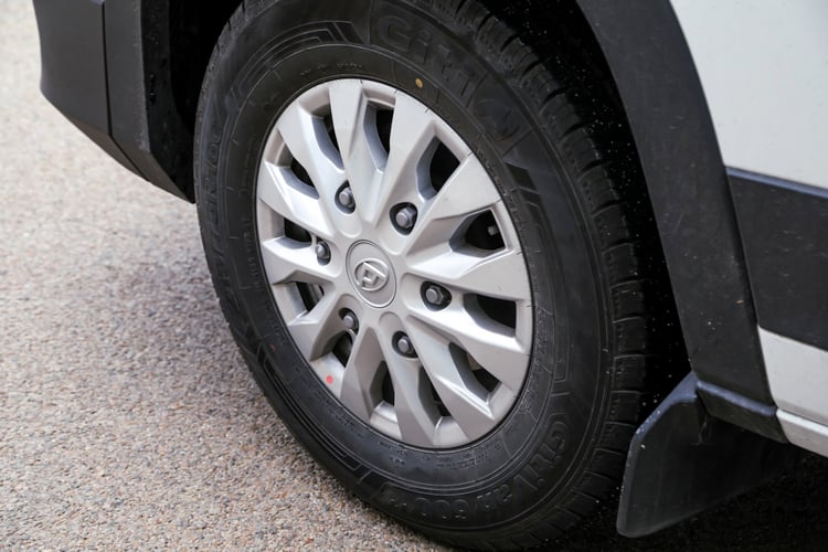

Des jantes alu de série
Un bel instant recharge aux bornes 150 kW
