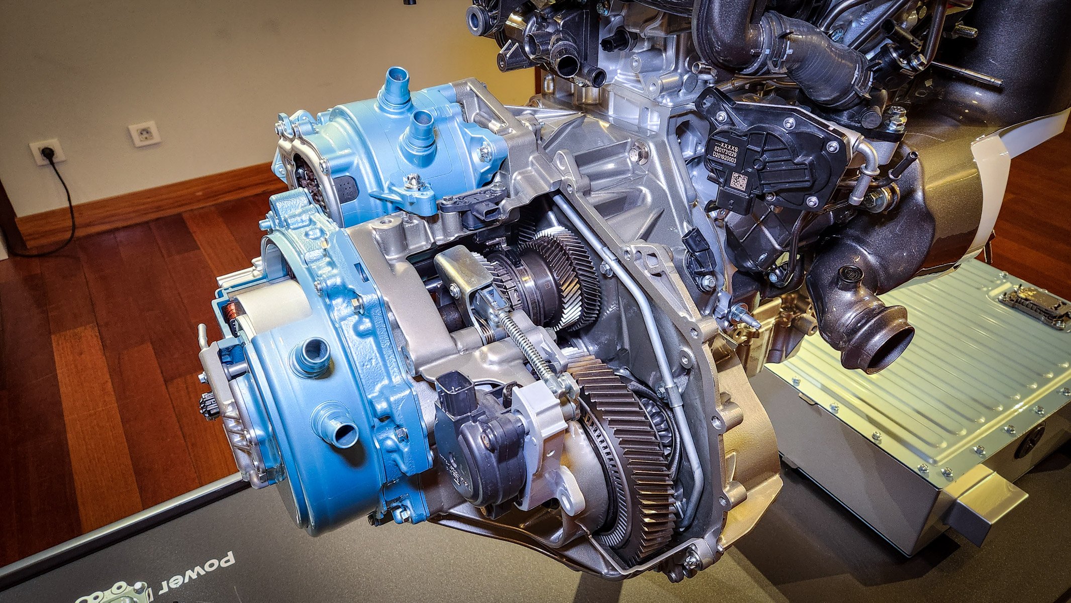

Pour en finir avec la partie mécanique, la boîte de vitesses automatique à crabots a elle aussi été retravaillée pour encaisser cette puissance de 200 ch ainsi que le couple cumulé de 410 Nm.

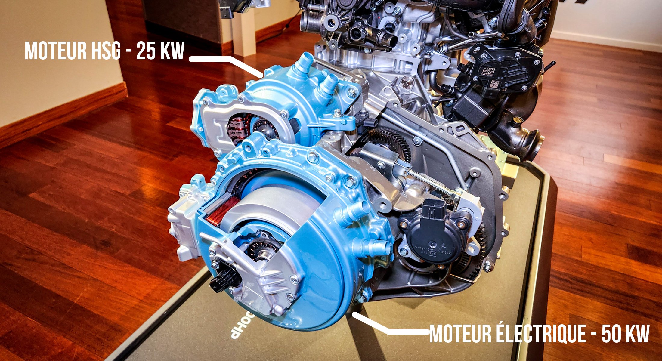

Les nouveautés côté moteurs électriques
La partie « hybride » de cette seconde génération de l’e-Tech Full Hybrid est composée de deux machines électriques. La première développant 50 kW (205 Nm de couple) joue le rôle assez conventionnel de moteur de traction. Celui-ci est appelé « e-moteur » alors que le second groupe électrique est générateur haute tension baptisé « HSG » pour High Voltage Starter Generator.
Comme son nom l’indique, celui-ci assure les démarrages du moteur thermique et les changements de vitesse de la boîte automatique à crabots, mais il a aussi pour but de récupérer l’électricité produite par le moteur thermique lorsque celui-ci se comporte comme un groupe électrogène en vue de recharger la batterie.

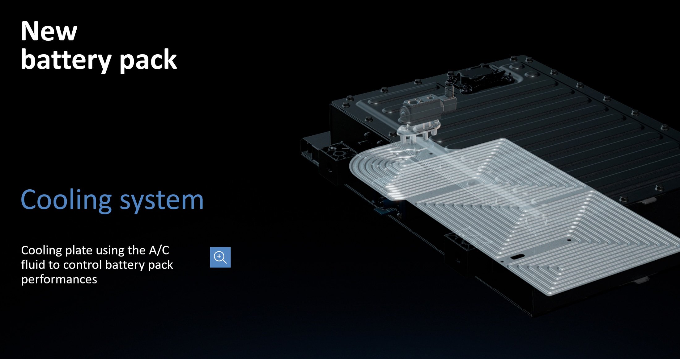

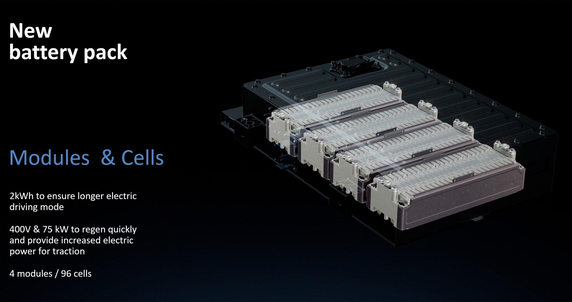

Puissance et capacité de la batterie sont revues à la hausse.
Batterie qui évolue, elle aussi, puisqu’elle passe d’une capacité de 1,2 kWh (sur Arkana, par exemple) en 240 V à une capacité de 2 kWh en 400 V. Renault fait état d’une autre évolution importante puisque cette batterie est désormais refroidie par le réseau de climatisation. Les cellules Lithium-Ion reposent sur une plaque assurant le bon conditionnement du bloc de batteries.
Les atouts sont évidents, car il est question de délivrer de la puissance et des ressources électriques plus souvent et plus longtemps, et cela, quelles que soient les conditions climatiques notamment. Ces données sont toutefois à considérer dans le cadre de ce type de voiture électrifiée par hybridation dont les attentes et les besoins sont moindres que dans un PHEV, par exemple.

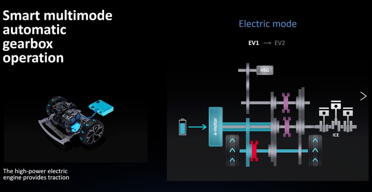

Configuration en mode électrique

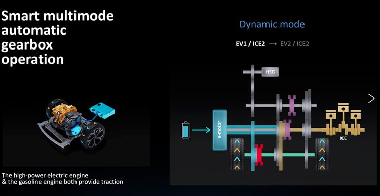

Configuration en mode Dynamique

  • Un mode électrique qui utilise le moteur électrique 50 kW. Celui-ci est géré électroniquement et il est limité par la petite capacité de la batterie.

  • Un mode dynamique qui, comme son nom l’indique, cumule les puissances pour une conduite sportive. C’est ce que Renault appelle « le mode hybride parallèle » qui donne d’ailleurs lieu à une quinzaine de configurations possibles entre les quatre rapports de vitesses couplés au bloc thermique et les deux rapports du moteur électrique.
