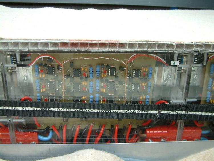

Il ne manquait plus qu’un déclencheur pour se lancer dans l’aventure. Ce fut un britannique, Peter Perkins, qui joua ce rôle en rendant public le schéma de son BMS relativement accessible à un amateur. « Lui-même l’avait réalisé pour améliorer l’autonomie électrique d’une Honda Insight », précise, pour Automobile Propre, Gilbert Trouvé.

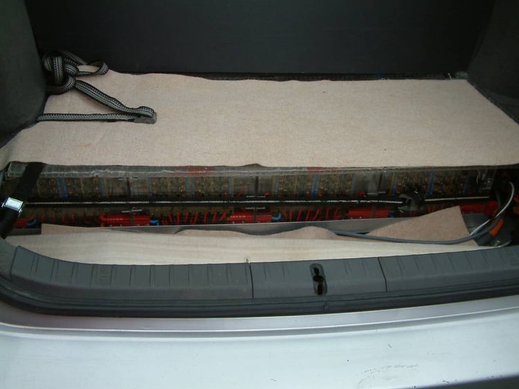

Le premier pack d’accumulateurs A123 assemblés par Gilbert Trouvé comptait 70 cellules A123 LiFePO4. « Un tel pack prend la place de la batterie NiMH montée d’origine dans la Prius, pour une substantielle augmentation de la capacité, 1,3 contre 4,5 kWh. Voilà ce que Toyota aurait dû faire ! », se désole-t-il. Et de citer la Chevrolet Spark EV et la Fisker Karma, comme voitures branchées exploitant cette technologie nanophosphate. Un deuxième pack identique a été ajouté, portant la capacité totale de l’ensemble à 9 kWh. « Les cellules sont assemblées par paires, ce qui me permet de conserver le même BMS », certifie-t-il. « C’est la configuration que j’utilise le plus couramment », rapporte notre interviewé.
4,5 + 4,5 + 9,8 = 18,8 kWh
Pour les plus longues distances, Gilbert Trouvé ajoute encore un pack supplémentaire amovible composé de 1.000 accumulateurs 18650 lithium-manganèse LG. « Leur format est celui des batteries d’ordinateurs portables, ou encore des Tesla », cite en exemple notre interviewé. Sa confiance dans cette technologie est plus modérée. Avec les 9,8 kWh ainsi ajoutés, la capacité totale embarquées, hors NiMH d’origine, s’élève à 18,8 kWh.

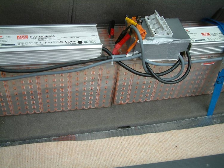

« Au départ, j’utilisais un chargeur de 48 V (300-400 W), une alim chinoise avec laquelle il me fallait de 4 à 5 heures pour faire le plein des batteries A123 », avoue Gilbert Trouvé. L’appareil a été échangé contre un Eikon sans ventilateur d’une puissance de 2 kW. « L’été, il passait parfois en sécurité quand il était trop chaud », témoigne-t-il. Puis notre interviewé a réalisé un chargeur 3,5 kW en triphasé, avec lequel il devait tout de même s’arrêter encore 1h45 environ pour régénérer les accumulateurs LiFePO4.
« Désormais, c’est un appareil d’une puissance de 10 kW, d’un poids de 10 kilos, réalisé par Eltek avec des alims de centraux téléphoniques, que j’utilise pour charger en 30-45 minutes mes batteries A123 », explique-t-il. Les LG retrouvent leur capacité à l’aide d’un chargeur Eltek 2 kW. La voiture se branche « sur une ou plusieurs prise(s) 10/16 A, une de type 2 ou de type 3, et même sur une triphasée 32 A », détaille-t-il.

Tout ce montage serait quasiment inutile, sans le boîtier d’un Canadien, un certain Norman, qui permet de tromper le « système nerveux » de la Prius, composé de plusieurs ECU. « Le défaut majeur de cette voiture, c’est qu’elle veut absolument savoir ce qui reste dans la batterie, sinon elle coupe tout », déplore Gilbert Trouvé. « Le BMS+ permet de faire croire à la Prius que la batterie n’est pas vide », poursuit-il. Sur son site, il détaille : « BMS+ utilise la tension totale du pack d’accus pour déterminer le niveau de charge. Il évalue aussi une résistance interne pour corriger ses calculs. Ainsi, il est capable de maintenir les accus dans une plage de tension acceptable pour leur durée de vie sans en connaître la capacité. Ceci permet de changer cette dernière sans reprogrammation ».

Pour éliminer tout risque de choc électrique, notre interviewé a séparé la batterie en plusieurs packs. Les connecteurs sont, eux, bien dissimulés dans l’habillage d’origine du coffre. Il se réjouit par ailleurs de bénéficier d’une particularité administrative, au niveau du type d’énergie. Sur sa carte grise, le champ P.3 est codifié « EE ». En 2007, quand sa Prius a été commercialisée en France, ce code désignait un véhicule hybride électrique. Aujourd’hui, il est accordé aux hybrides rechargeables essence/électricité. Et c’est bien ce qu’elle est finalement, non !? « Je n’ai fait qu’augmenter la durée d’utilisation des batteries, ce que rien n’interdit », plaide Gilbert Trouvé.

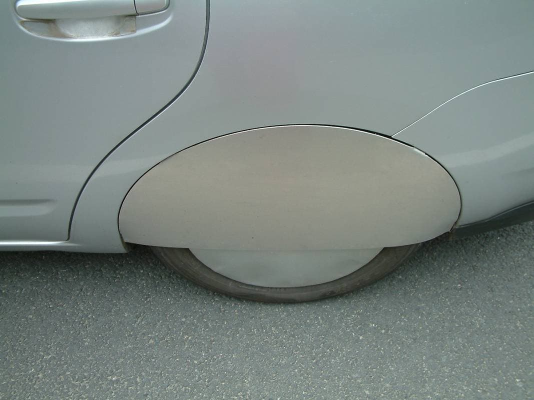

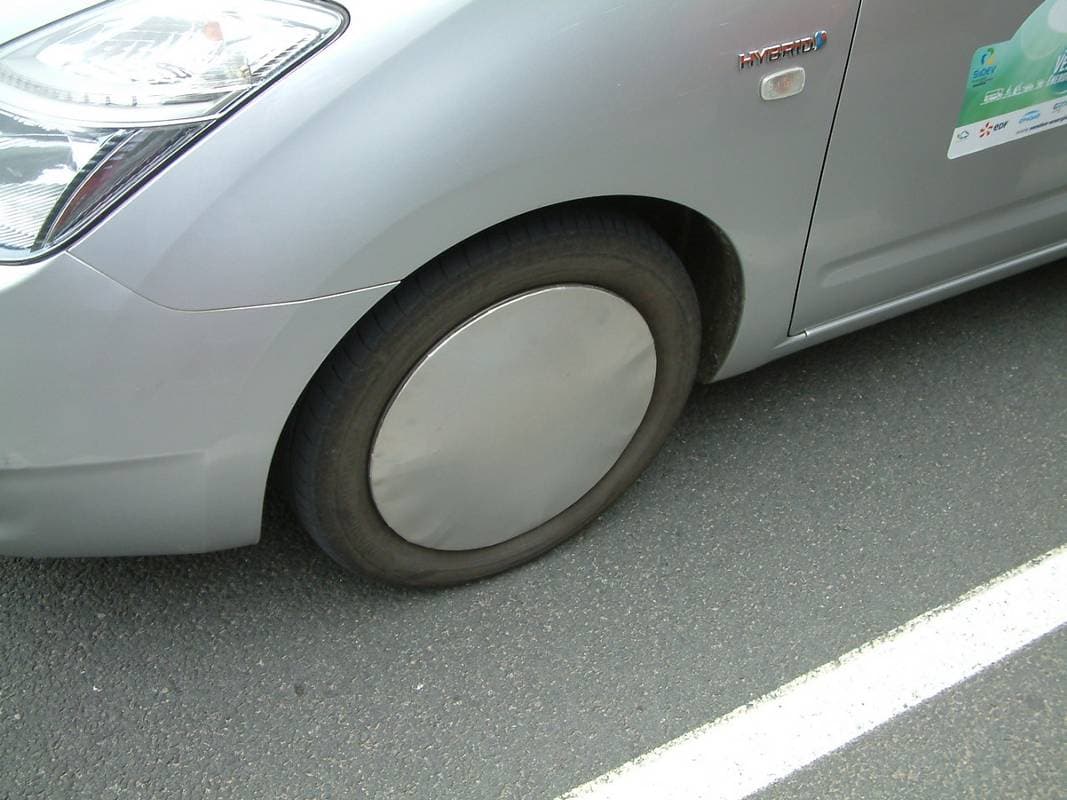

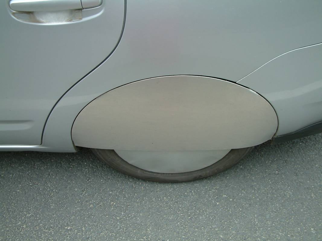

Accumulateurs, chargeurs, câblage, etc. : tout cela ajoute 80 kilos au poids de la Prius, dont plus de la moitié a pu être récupéré en échangeant la batterie de service au plomb par une au lithium, en n’embarquant que 5 litres d’essence sur les 45 que peut contenir le réservoir, et en jouant aussi sur divers fluides sous le capot, dont le lave-glace en particulier. Plus globalement, Gilbert Trouvé vise l’efficience. Voilà pourquoi il a également remplacé ses pneus pour des modèles « basse consommation ».
Il a même gagné sur l’aérodynamisme, parvenant à un Cx de 0,22, quand la Prius II et celle d’aujourd’hui affichent respectivement 0,26 et 0,24. Pour parvenir à cette performance, il a retiré l’essuie-glace arrière, caréné le dessous de la caisse, ajouté des caches aux roues arrière et des enjoliveurs pleins à l’avant, fermé la grille de prise d’air en bas du pare-choc, et garde le rétroviseur droit constamment replié, etc.
« Tous ces aménagements me permettent de réduire la consommation énergétique du véhicule de 20% », se réjouit-il, signalant, comme effets induits, « une autonomie en hausse, jusque 200 kilomètres, et moins de temps passé aux bornes de recharge, ce qui permet d’envisager d’effectuer plus de 600 km à la journée en mode entièrement électrique ».
