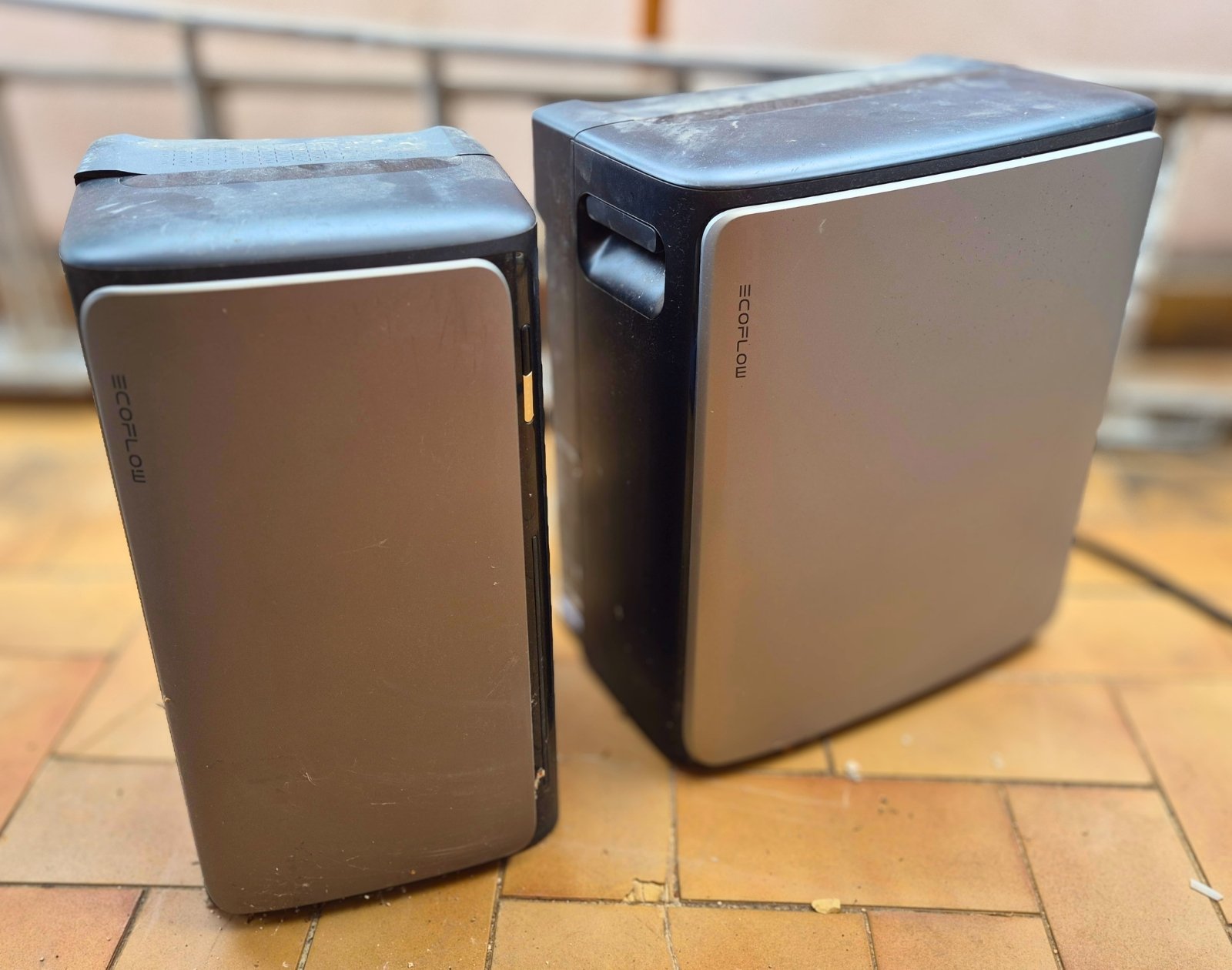

L’Ecoflow Stream Ultra X (à droite), comparée à la Stream Ultra / Image : AP.

À commencer par sa capacité de stockage : 3,84 kWh exactement, contre 1,92 kWh pour les versions « Ultra » et « AC Pro ». Largement suffisant pour accumuler les excédents d’une centrale solaire accolée à un appartement ou à une petite maison. Elle dispose de quatre entrées solaires, chacune reliée à un contrôleur MPPT indépendant de 500 W pour 2000 W cumulés de panneaux. La présence d’un MPPT par entrée est un avantage notable, puisque cela permet d’obtenir une production maximale sur les centrales dont les panneaux ont des orientations différentes.

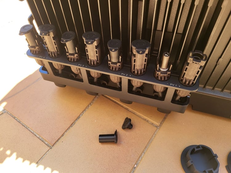

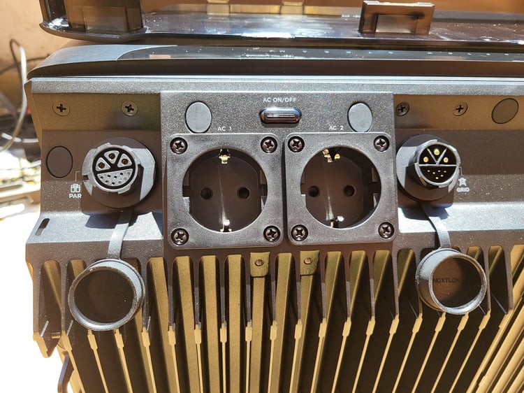

Détail de la connectique de la Stream Ultra X / Image : AP.

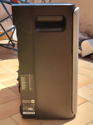

Fiche technique de la Stream Ultra X / Image : AP.
Deux prises pour assurer l’alimentation en cas de coupure du réseau
Commercialisée à l’été 2025, il y a donc seulement un an, l’Ecoflow Stream Ultra X n’est plus la batterie solaire proposant la puissance de sortie AC la plus élevée. Le seuil est désormais autour de 2500 W pour ce genre de batterie plug & play, dont le marché évolue extrêmement vite. La limitation à 1200 W peut être frustrante lorsqu’on dispose d’une forte puissance de panneaux solaires raccordée et que le logement est énergivore. Cependant, pour un petit logement peu énergivore, qui ne consomme que de l’éclairage, de l’informatique et quelques cycles de lave-vaisselle et lave-linge, cela suffit amplement.
L’alternative pour doubler la puissance de sortie AC est d’utiliser les deux prises domestiques intégrées. Elles peuvent délivrer jusqu’à 1200 W également, ce qui porte le total à 2400 W. Mais cela implique d’utiliser une rallonge pour raccorder directement un appareil, ce qui est difficilement concevable lorsque la batterie est placée à l’extérieur. L’appareil bénéficiera toutefois d’une alimentation assurée en continu, même en cas de coupure du réseau public.
Fiche technique de l’Ecoflow Stream Ultra X
Caractéristiques solaire DC
Plage de tension d’entrée PV
15 à 60 V DC
Courant d’entrée PV max.
14 A DC
Courant de court-circuit PV max. (Isc)
20 A DC
Puissance d’entrée MPPT max.
2000 W (500 W par MPPT)
Caractéristiques réseau AC
Puissance de sortie
800 W AC
Courant de sortie nominal
3,48 A AC
Tension et fréquence de sortie nominale
230 V AC, 50 Hz
Puissance d’entrée max.
2300 W AC
Courant d’entrée max.
10 A AC
Facteur de puissance
1 (-0,8 ~ +0,8)
Caractéristiques prise de secours AC
Puissance de sortie max.
1200 W AC
230 V AC, 50 Hz
5,22 A AC
Courant de sortie max. (mode bypass)
10 A AC
800 W AC
3,48 A AC
1 (-0,8 ~ +0,8)
Caractéristiques de mise en parallèle des batteries
2300 W AC
Sortie/Entrée nominale
230 V AC, 50 Hz
Courant de sortie/entrée max.
10 A AC
2300 W AC
Autres caractéristiques
Tension nominale de la batterie
19,2 V=
Plage de température de fonctionnement
-20 °C ~ 55 °C
Indice de protection du boîtier (IP)
IP65
Capacité de stockage
3840 Wh
Poids
39,2 kg
Dimensions
420 × 294 × 460 mm
Communication
Wi-Fi 802.11 b/g/n, 2,4 GHz
Bluetooth

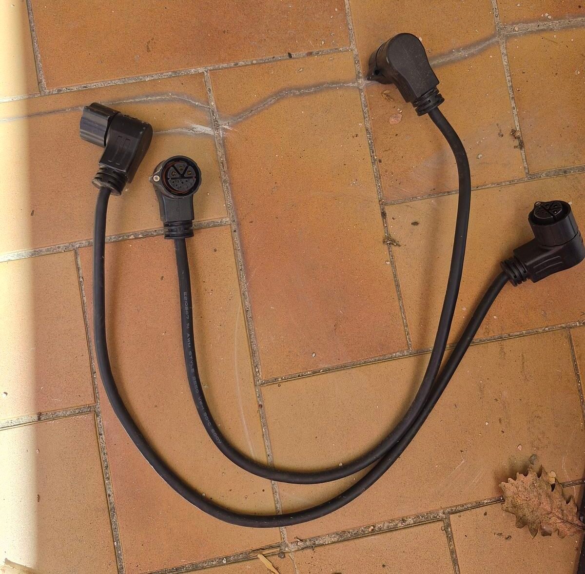

La mise en service de la Stream Ultra X est particulièrement simple. Il s’agit d’une de ces batteries plug & play, prêtes à utiliser sans faire appel à un professionnel. Si elle est assez lourde, 39 kg tout de même, deux poignées latérales permettent de la déplacer, non sans peine. Une fois déballée, il n’y a rien à assembler. Il suffit de brancher les câbles provenant des panneaux solaires sur les ports MC4 situés à l’arrière et de relier la batterie à une prise domestique avec le câble réseau fourni.
Optionnellement, il est possible de relier plusieurs batteries de la gamme Stream entre elles via un câble parallèle. C’est notre cas, puisque nous y ajoutons une Stream AC Pro et Stream Ultra (lire notre test), afin de créer un système totalisant 7,68 kWh de stockage. Le câble parallèle se clipse simplement sur les ports parallèles de chaque batterie.

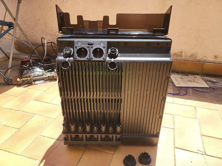

Aspect plastique et empilage complexe

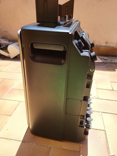

Hélas, les batteries Stream ne sont pas vraiment conçues pour être empilées, contrairement à de nombreux modèles concurrents. Si un kit de fixation murale est bien présent, aucun système de fixation ne permet de les arrimer entre elles ni d’assurer une connexion électrique autre que par câble. Nous les étalons donc les unes à côté des autres, ce qui occupe de l’espace au sol.
Autre petite déception : la Stream Ultra X dispose d’une carrosserie entièrement plastique, alors qu’une grande partie de la concurrence propose une enveloppe métallique. L’aspect robustesse et durabilité est donc altéré, bien que l’appareil ne soit pas destiné à être déplacé ni manipulé régulièrement. Le design, lui, est épuré. La plaque de finition en façade est d’ailleurs personnalisable : d’autres designs peuvent être achetés sur la boutique Ecoflow. Ainsi, la batterie s’intègre facilement dans le paysage.

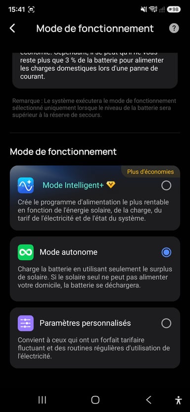

Une fois installée, la batterie doit être appairée et configurée via l’application smartphone Ecoflow. La communication s’effectue via Bluetooth puis Wi-Fi, la Stream Ultra X étant dépourvue de port Ethernet. Les batteries sont reconnues automatiquement et quelques minutes suffisent pour voir apparaître les flux d’énergie. À nos yeux, l’application Ecoflow est l’une des meilleures dans le petit monde des batteries domestiques. On a accès à de nombreux paramètres, aux données détaillées des batteries comme leur nombre de cycles, leur taux de dégradation, entre autres.
Les flux sont représentés clairement et rien ne nous semble particulièrement abstrait. Surtout, le choix de stratégie énergétique se fait facilement parmi trois options. Le mode « Intelligent + », payant sur abonnement et qui annonce utiliser l’IA pour prédire les meilleurs moments de charge et décharge de l’énergie. Utile si l’on dispose de tarifs dynamiques uniquement. Le mode « personnalisé », qui permet manuellement de régler des horaires de charge et décharge. Enfin, le mode « autonome surveillé par compteur » permet d’optimiser l’autoconsommation. C’est celui que nous avons choisi.
Avec ce mode, la batterie injecte en temps réel une puissance équivalente à la consommation de notre foyer. Ainsi, l’énergie produite par notre centrale solaire de 2700 W est consommée, stockée ou déchargée au fil des besoins, en minimisant l’injection sur le réseau public. Pour cela, un appareil est toutefois indispensable : le compteur connecté.

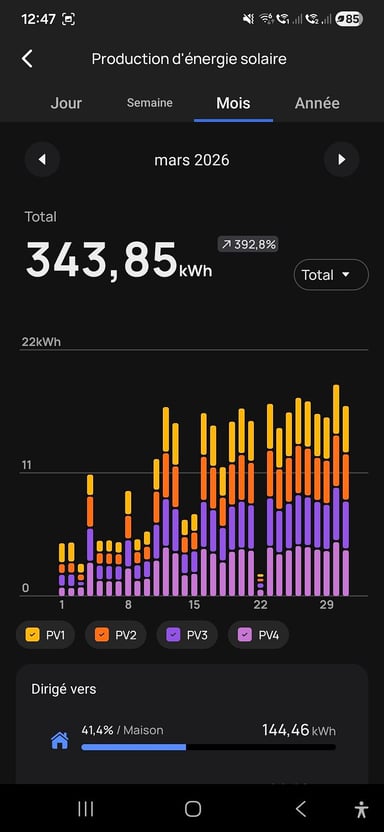

Un taux d’autoconsommation solaire supérieur à 95 %
Malgré tout, notre système de stockage revendique un joli taux d’autoconsommation de 95,86 % sur les quatre mois de test. Sur les 1 422 kWh produits, 59 kWh ont été injectés gratuitement sur le réseau public. Un écart principalement causé par des latences et déconnexions ponctuelles dans la communication entre le compteur connecté et la batterie.
Cela arrive, par exemple, lorsqu’un appareil énergivore s’arrête soudainement (fin de chauffe du lave-linge ou du chauffe-eau, arrêt du four ou de la charge de la voiture électrique…). Pendant quelques dizaines de secondes, la batterie continue parfois d’injecter comme si ces appareils fonctionnaient encore, le temps que l’information lui parvienne.
Voici le récapitulatif de notre production, de la part injectée sur le réseau public et du taux d’autoconsommation solaire :

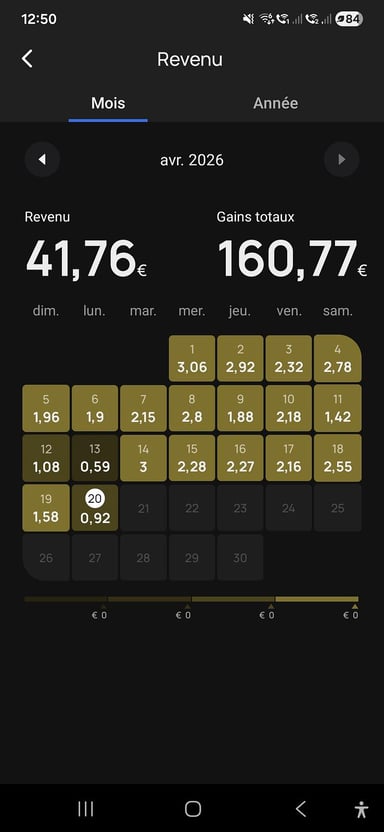

Avec 1362,73 kWh d’électricité solaire consommée, la Stream Ultra X et ses deux extensions nous ont fait économiser, en quatre mois, 225 € sur la facture. Cela aurait pu être mieux si la puissance de sortie AC de la batterie n’était pas bridée à 1200 W, mais la performance reste intéressante.
