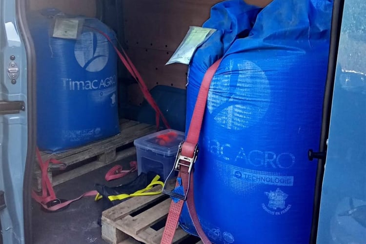

Le Renault Master E-Tech est lesté de 1 200 kg de calcaire
Cyril, Maraîcher bio, teste un Renault Master E-Tech
Rejoindre et rentrer de Deauville représente 330 km. Le Master électrique aura-t-il suffisamment d’autonomie pour cela, y compris en hiver ? Pour y répondre, le maraîcher bio et son client ont voulu tester le comportement du fourgon branché dans des conditions de charge proches d’une utilisation réelle : « J’avais en stock deux sacs de chacun 600 kg d’amendement. Il s’agit de calcaire. Il n’a pas été difficile de les loger dans le véhicule, le premier par la large porte coulissante latérale et le second par l’arrière. Ca, c’est plutôt bien, même si j’aurais aimé pouvoir ouvrir intégralement les portes de derrière ».

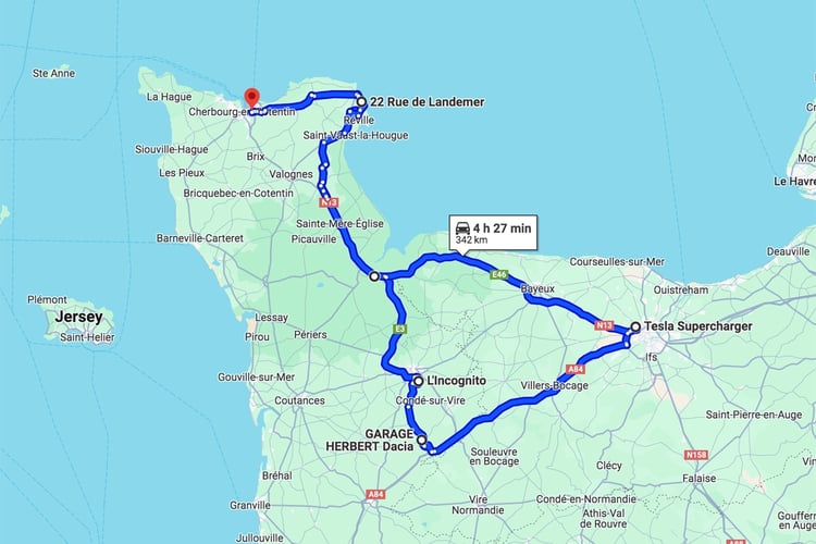

Le tracé imaginé pour l’essai du Renault Master E-Tech s’est étalé sur 344 km au départ et à l’arrivée de la concession Renault de Cherbourg : « En effectuant mes livraisons, je suis allé récupérer le véhicule, batterie pleine, mardi 18 mars 2025 au matin, direction Montfarville où se situe mon exploitation. C’est là que les deux palettes pour un total de 1 200 kg ont été chargées dans le fourgon ». Sur le parcours, l’utilitaire a parcouru 288 km avec les deux sacs de calcium en passant par Carentan, Baudre, Tessy-Bocage, Caen et à nouveau Carentan avant de revenir à la ferme. Ce sont donc 56 km qui ont été avalés à vide.

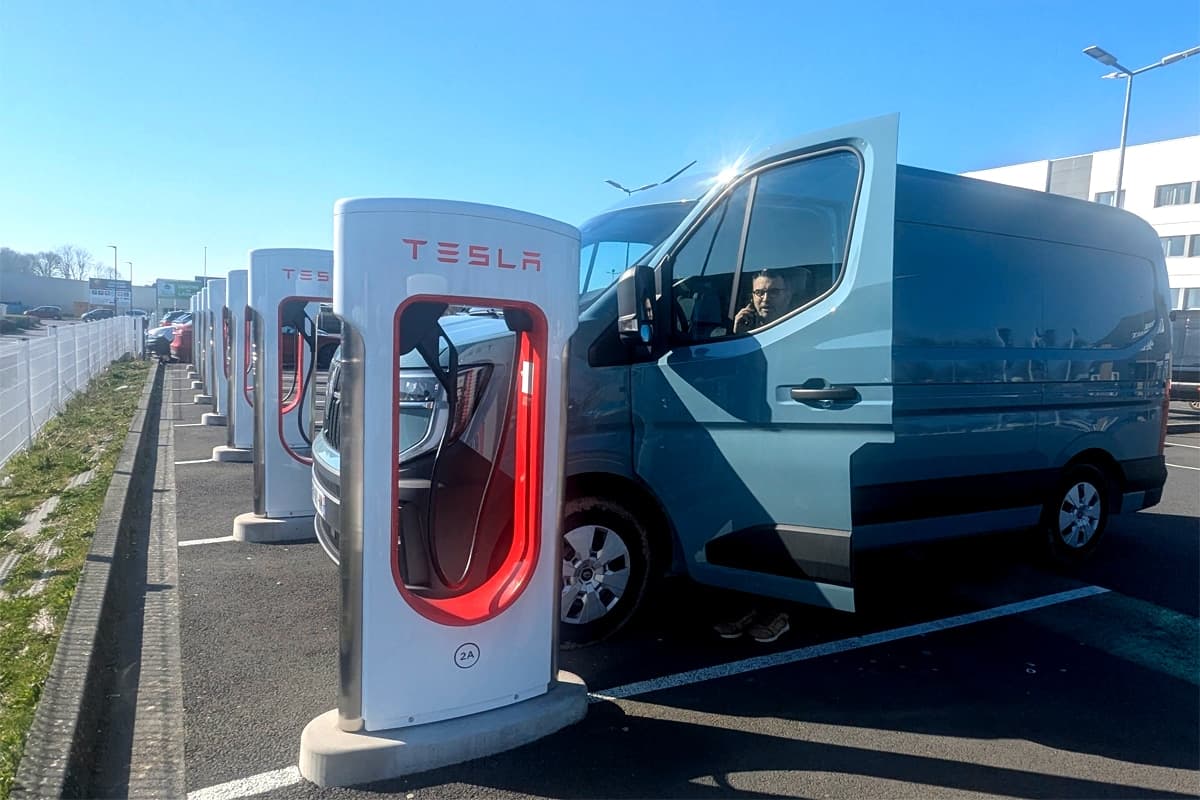

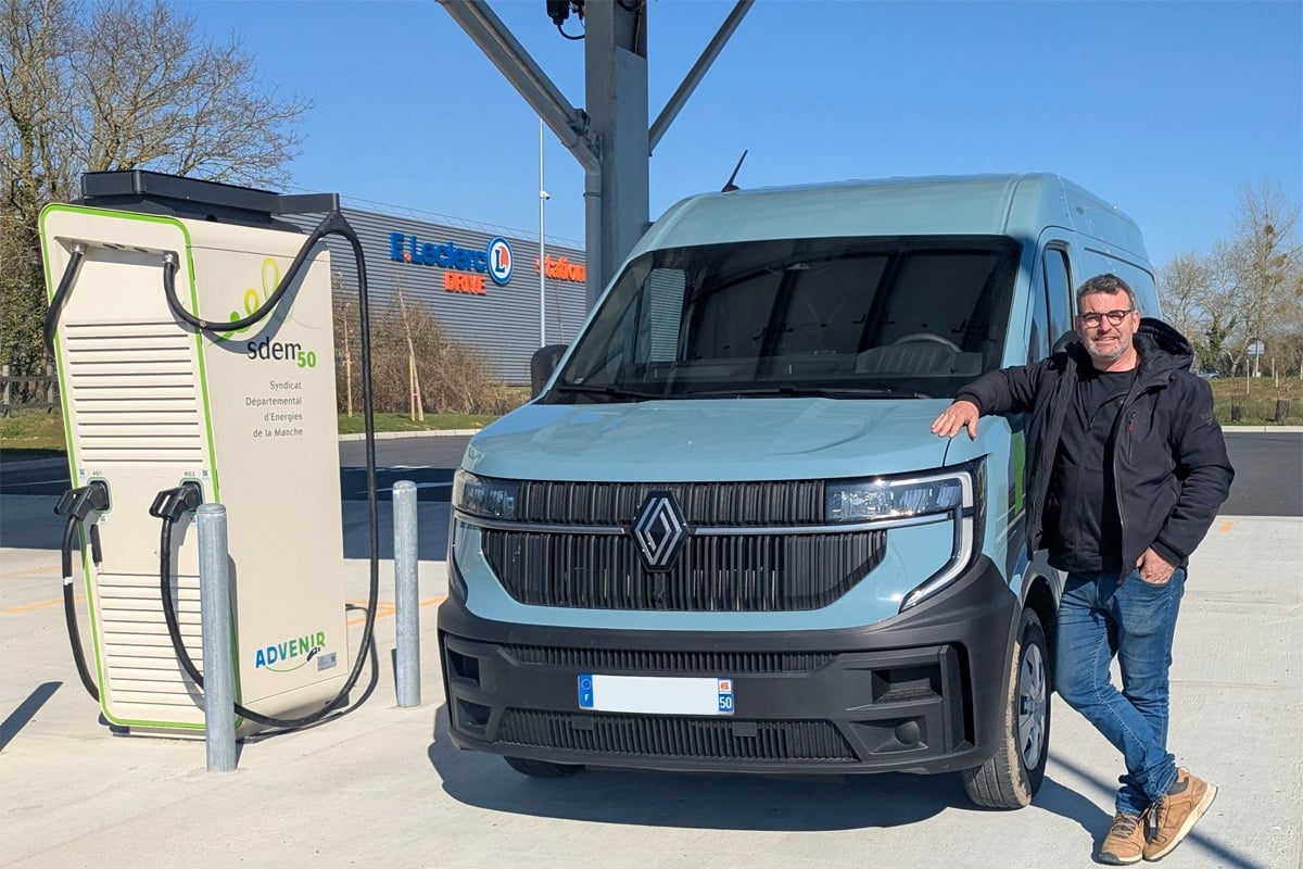

Cyril Hautemaniere n’avait encore jamais eu l’occasion de recharger les batteries d’un véhicule électrique. Pour cette raison, mais aussi pour vérifier que tout fonctionne bien, les deux premiers arrêts en station n’ont pas servi à beaucoup augmenter le niveau d’énergie. Ont été ainsi ajoutés 0,63 kWh sur le site multi-énergie e-Charge50 de Carentan, puis 5,05 kWh à un superchargeur Tesla près de Caen : « C’est relativement simple et on arrive vite à connaître la méthode à suivre ».
Renault Trucks E-Tech T : on a essayé le camion électrique !

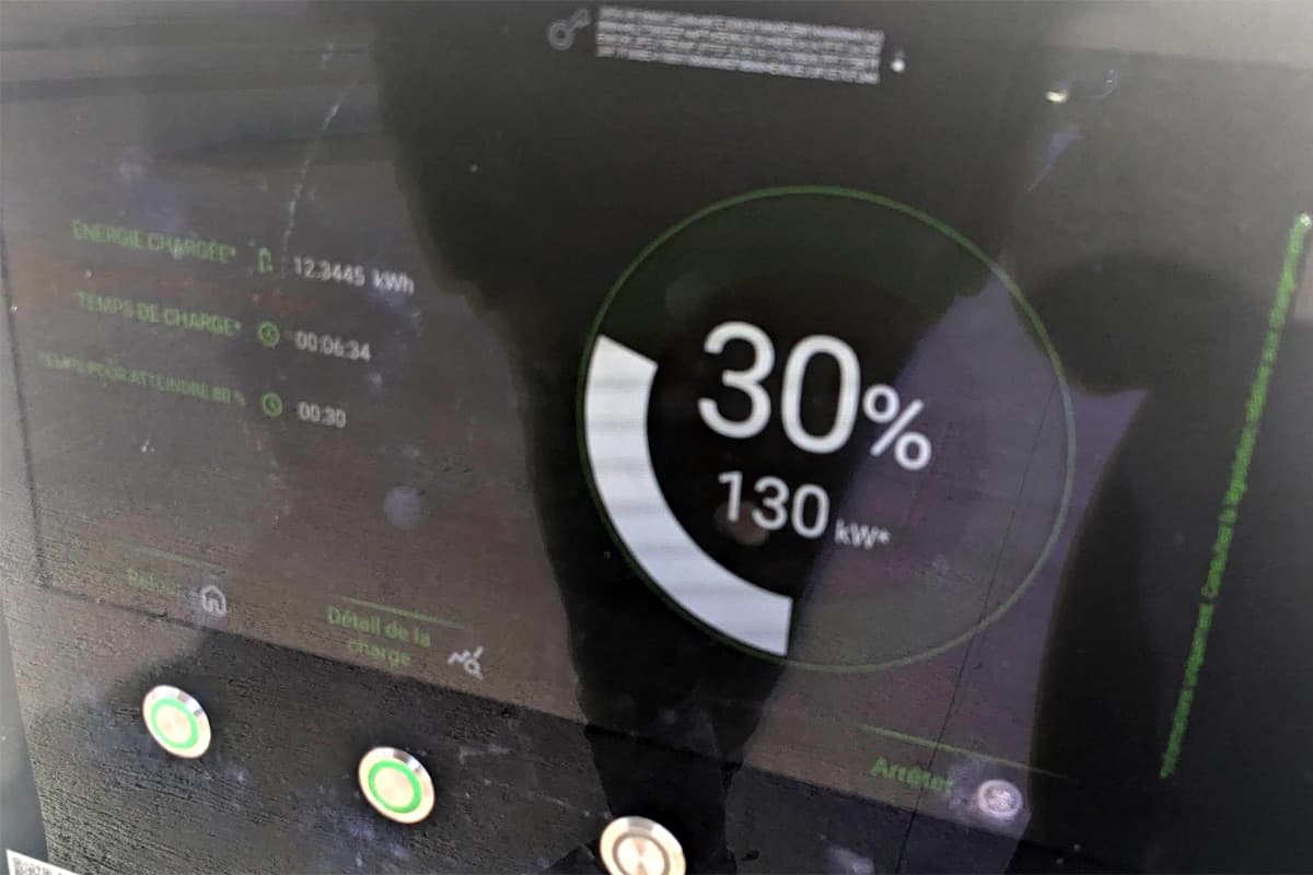

Sur le trajet du retour, la nouvelle halte recharge à Carentan à permis de récupérer 31,19 kWh d’électricité à une puissance longtemps vue dans les 130 kW. Sous une température moyenne inférieure à 10° C et un vent d’est à 20 km/h, le Renault Master E-Tech a consommé 106,5 kWh d’énergie. Ce qui donne une consommation moyenne de 31 kWh/100 km en conduite douce bridée par le mode Eco. La boucle comprenait 267 km de voies autoroutières et 77 km sur des départementales.
