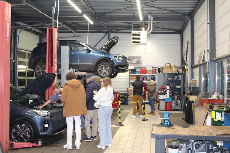

Dans le plus vaste des ateliers, quatre voitures sont alignées, en situation. La première nous attend, ayant déjà reçu l’acte préliminaire par excellence : le passage par l’outil de diagnostic. Nicolas explique : « C’est une Kia Ceed prête au remplacement de son liquide de frein. L’opération prend environ une heure sur cette voiture, mais le double avec une électrique, en raison du nombre de purges à effectuer. Elles ne sont que quatre, une par roue, pour les thermiques, mais dix sur un VE qui embarque un système plus complexe. Ce qui explique que le tarif de la révision des quatre ans et plus élevé avec ces derniers ».
Dix ? « En plus des quatre habituelles, il y en a une au niveau du maître-cylindre. C’est en raison d’un petit moteur électrique qui procure au conducteur la même sensation qu’en appuyant sur une pédale de frein classique alors qu’il a seulement un capteur sous le pied. Le système ABS est aussi différent, recevant davantage de pression ».
A côté, le Kia Stonic est en panne d’allumage. Loïc explique aux clients invités : « Le témoin ‘moteur’ s’allume au tableau de bord avec des ratés du bloc. Le problème va être résolu en remplaçant la bobine et les bougies ». Il en démonte d’ailleurs une en quelques secondes avec sa clé à cliquet dont la sonorité remplit l’espace.
Hybride rechargeable
Ayant pris de la hauteur avec un pont élévateur, un Niro hybride rechargeable dévoile ses entrailles derrière un cordon de sécurité : « Sur ce véhicule, il y a un problème au niveau du compresseur de climatisation, avec un défaut d’isolation. On a une valeur de seulement 100 ohms, à la place de 3 000. La haute tension part sur la caisse de la voiture, ce qui pourrait provoquer un court-circuit dans certains cas. Son moteur électrique est donc inhibé ».
Le véhicule n’est cependant pas immobilisé : « En dépannage, la voiture peut encore rouler à 80 km/h en mode dégradé sur son seul bloc thermique. Avec un problème uniquement sur ce dernier, ça aurait l’inverse, le moteur électrique aurait lui aussi permis d’avancer, jusqu’à cette même vitesse ».

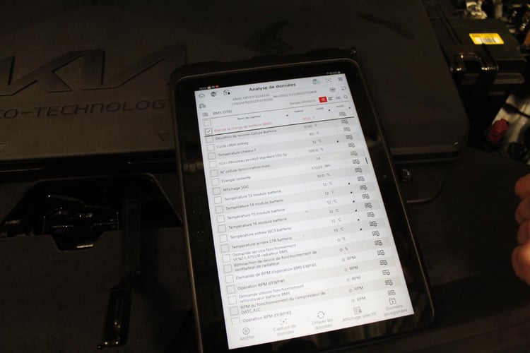

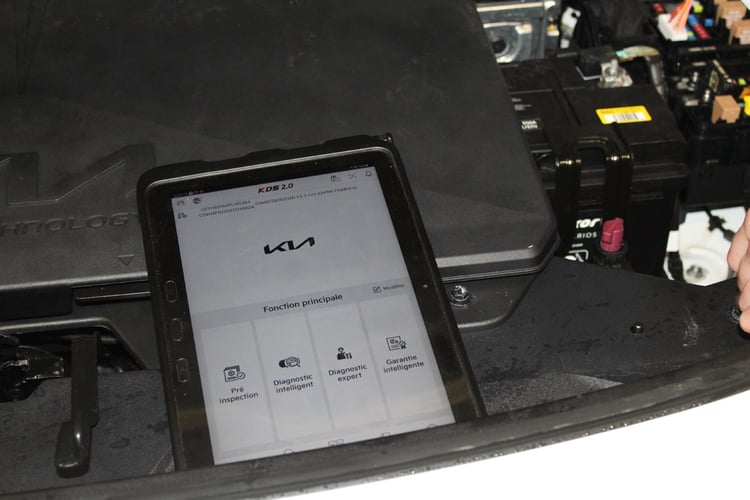

C’est à partir d’une tablette que la procédure de diagnostic est exécutée. Nicolas la lance devant les clients intéressés. Ne vous attendez pas à deux ou trois chiffres. Le bilan est particulièrement détaillé. Les 46 calculateurs, par exemple, sont individuellement checkés : « Il y en a par exemple pour le radar avant et la clim. Avant d’intervenir sur le véhicule, on va lire les défauts. Les calculateurs représentés en blanc, c’est bon. En bleu, ce sont ceux qui ont besoin d’une mise à jour ».
La couleur rouge, c’est moins bon : « Elle est réservée aux défauts. Là, on voit que le véhicule a un souci de pompe à eau. Les interventions sont référencées au niveau national. C’est déjà pour la garantie. Ce système évite des procédures compliquées, par exemple quand le client d’une concession se retrouve avec une panne à plusieurs centaines de kilomètres de distance. Toutes les informations sur les interventions précédentes vont alors être accessibles à l’atelier Kia qui va effectuer la nouvelle réparation ».
Une seule cellule de batterie peut être remplacée
L’outil de diagnostic voit par exemple la température interne à chaque module et la tension de chacune des cellules lithium-ion : « Dans ce Niro EV, on en a 96. Là, elles sont toutes à une tension de 4,20 V. C’est important qu’elles soient ainsi équilibrées. Si une est en défaut, il est possible de la remplacer. Kia a conçu ses batteries pour qu’elles soient réparables. Déjà pour éviter d’avoir à changer une batterie complète encore sous garantie, c’est-à-dire avant 7 ans ou 150 000 km ».
C’est une excellente nouvelle ! Le délai d’immobilisation est cependant important : « Il est de 30 à 45 jours. Après avoir identifié la cellule à remplacer, il faut la commander et la mettre à la bonne tension doucement, soit en la rechargeant soit en la déchargeant. L’appareil qui permet de réaliser ces opérations est à Paris. Il n’y en a qu’un pour la France. Lorsque la cellule nous revient, on doit la monter dans les cinq jours ».
Il faut s’attendre à une facture de l’ordre de 1 500 euros : « C’est 500 à 600 euros la cellule, et environ 1 000 euros de main-d’œuvre pour dix heures d’intervention. Cette dernière s’effectue dans une zone sécurisée. On a une busbar pour faire tomber progressivement la tension. Une première déconnexion, et la batterie 400 V est divisée en deux éléments de 200 V. On recommence, et on se retrouve avec 4 éléments de 100 V. Ainsi de suite pour arriver au niveau des 4 V environ d’une cellule ».
