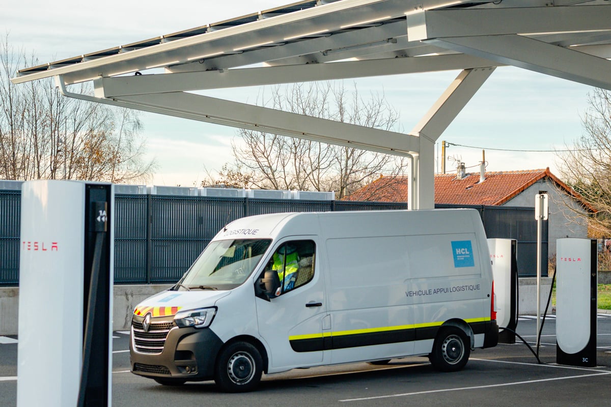

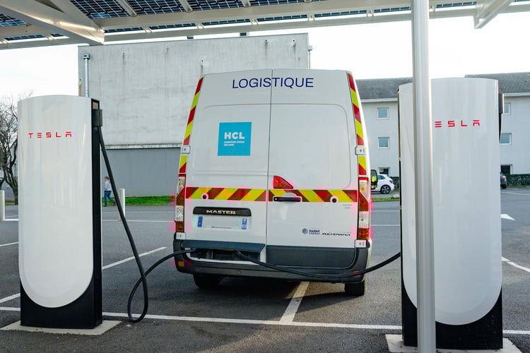

Mais que fait ce van diesel qui occupe deux bornes de recharge Tesla ?
En recharge chez Tesla, l'unité mobile d'alimentation du pneumobile
Se rendant deux fois par semaine dans les stations de recharge rapide, cet utilitaire thermique n’est pas du tout un véhicule ventouse. Il ne mobilise que 30 à 45 minutes deux bornes DC pour régénérer autant de batteries en seconde vie provenant de voitures électriques Volkswagen. Dans la journée, elles alimentent le pneumobile, une unité mobile de dépistage des maladies respiratoires pour les Hospices civils de Lyon (HCL).

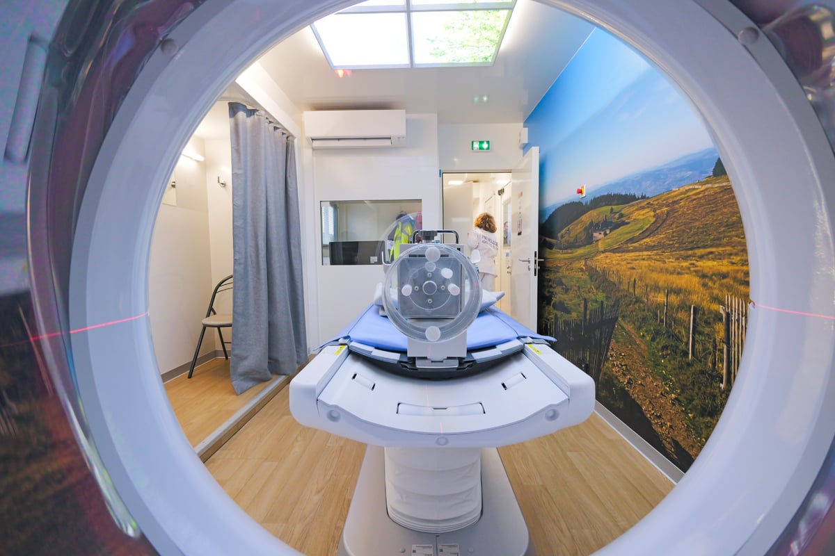

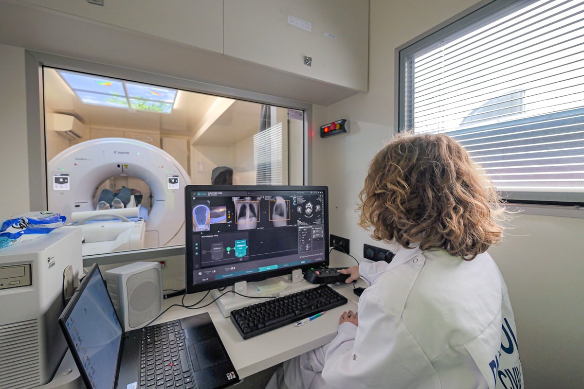

Dans une semi-remorque qui se déplace depuis maintenant plus de six mois en région Auvergne-Rhône-Alpes, sont embarqués une salle de consultation, du matériel de spirométrie, et un scanner thoracique à faible dose d’irradiation.

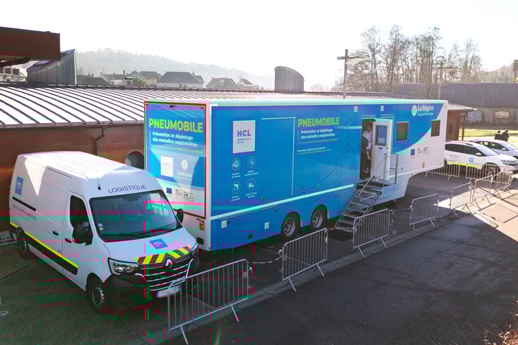

Tracté par un camion, le pneumobile dans lequel se relaient 24 professionnels de la santé a besoin d’électricité pour alimenter tous les équipements, y compris la climatisation. A quelle hauteur ? « Les HCL ne connaissaient pas la consommation de l’ensemble et ne savaient pas l’extrapoler. Après un semestre de fonctionnement, on sait désormais qu’elle est mensuellement de l’ordre du mégawattheure », chiffre Marc Areny qui avait partagé avec nous mi-2025 le rétrofit électrique d’une Rolls-Royce Corniche.
Chargée de dépister les maladies respiratoires, l’unité pouvait-elle être alimentée en électricité par un groupe électrogène diesel classique ? À cette question, les porteurs du projet ont répondu « Non » ! C’est à ce niveau que Marc Areny est entré dans le jeu : « Au départ, ils avaient pensé à un raccordement au réseau Enedis, mais c’était coûteux et lourd en logistique. Une solution avait aussi été imaginée avec GCK Energy, mais le tout était compliqué et pesait de l’ordre de sept tonnes ».
Alors que le montage du projet s’est étalé sur plus de trois ans, le problème de l’alimentation en électricité de l’unité n’était pas encore résolu à l’approche du démarrage du service : « J’ai été directement contacté par Julie de Bermont, la responsable du projet pour les HCL. Elle m’a dit : ‘Il nous faut une solution qui soit mobile et livrable dans les deux mois’. C’était vraiment très serré, mais j’étais persuadé de pouvoir relever le défi ».
Batteries de VW ID
La solution a émergé après un travail collaboratif de réflexion : « C’est la plus compacte que l’on puisse imaginer pour ce besoin. De notre côté, nous avions pensé à une remorque. Aux HCL, ils ont plutôt vu un utilitaire. Le Renault Master fourni avec au compteur 80 000 km n’avait qu’une charge utile autour de 1,2 tonne. Nous avons cependant pu développer une solution qui passe limite, mais c’est passé. Pour des raisons budgétaires, le fourgon est à motorisation diesel, mais adopter plus tard l’électrique est bien sûr envisageable ».

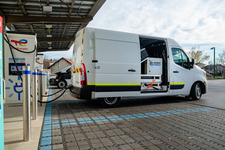

Avec Marny Energy, Marc Areny s’est entre autres spécialisé dans les unités de stockage avec des batteries en seconde vie de voitures électriques : « Là, nous avons l’une sur l’autre dans le Master deux batteries d’origine Volkswagen ID pour une capacité énergétique totale de 160 kWh. Lors de leur assemblage, elles présentaient un SoH de 95 %. Les packs n’ont pas été transformés, nous avons juste ajouté un peu de magie pour qu’ils communiquent avec le système électrique du camion par câble triphasé de 125 A par phase ».
Le pneumobile et son fourgon d'alimentation en électricité
En recharge chez TotalEnergies, l'unité mobile d'alimentation du pneumobile

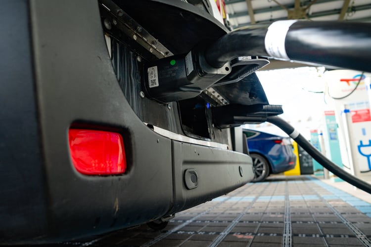

Gros plan sur les 2 connecteurs CCS
Les batteries se rechargent individuellement : « Soit l’une après l’autre, soit ensemble sur 2 bornes DC pour aller plus vite. Nous avons limité à 50 kW la puissance individuelle, mais nous pourrions au besoin modifier pour monter jusqu’à 80 kW. Déjà avec notre réglage, il n’est pas besoin de rester plus de 30 à 45 minutes en station. Le Master est branché aussi bien chez Tesla, TotalEnergies ou ailleurs ».
