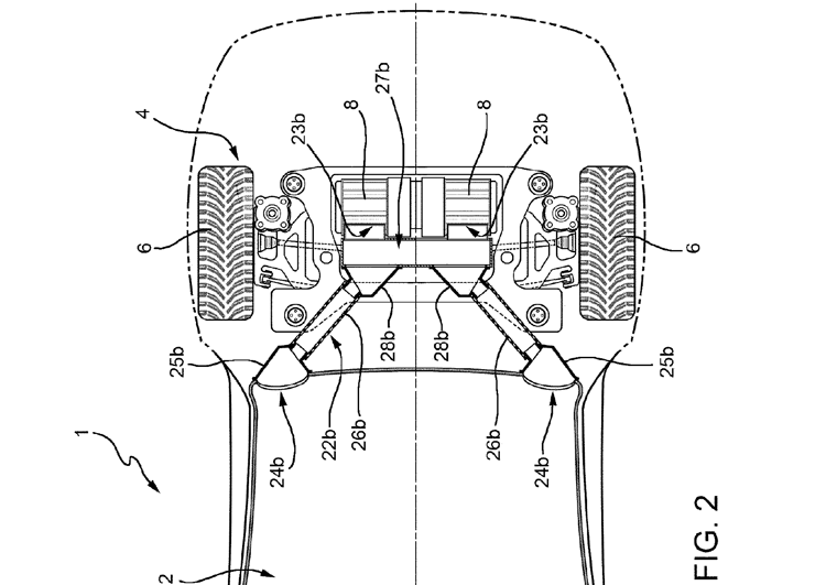

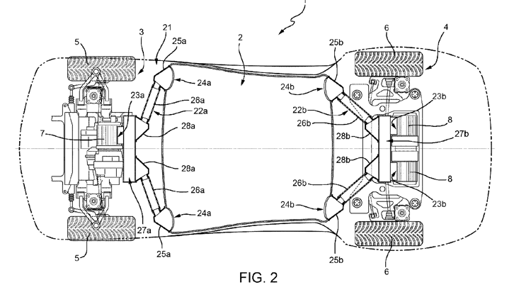

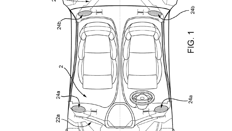

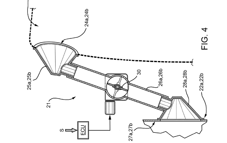

Concrètement, Ferrari envisage ici d’équiper ses véhicules de « conduits acoustiques » reliant le casing (la boîte en aluminium contenant la machine électrique) à l’habitacle. L’objectif est de faire entendre aux passagers les mouvements du rotor grâce aux vibrations de l’air dans ces canaux. Ils déboucheraient, par exemple, sur la planche de bord ou juste derrière les sièges.

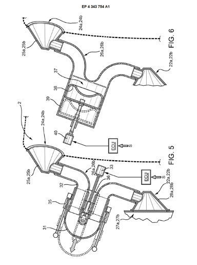

Le cerveau électronique de la voiture (ECU) pourrait utiliser un clapet pour ouvrir ou fermer le dispositif selon les circonstances, le type de conduite ou les besoins. Ferrari revendique également un dispositif comprenant : « une branche se termine par une ouverture supplémentaire faisant face à l’extérieur du véhicule ». En clair, le cheval cabré envisage une sortie pour les passants. Le son pourrait être activé/désactivé selon les envies du propriétaire.
Dans le schéma, Ballatore, Carosone, Pedraza et Palermo illustrent le cas d’un véhicule électrique doté d’un moteur synchrone à aimants permanents sur chaque essieu. Les conduits (26a et 26b) relient des caisses de résonance à l’habitacle. Ceci permettrait au conducteur ou à la conductrice de percevoir via l’oreille le couple généré par les machines électriques sur chaque essieu.
La demande de brevet déposée par les acousticiens de Ferrari poursuit : « De plus, les conduits acoustiques comprennent (…) des caisses de résonnances (…) équipées d’un volume, d’une forme et d’un matériau choisi pendant la phase de design afin d’amplifier, l’intensité du son et, si nécessaire, définir un ton ou un timbre pour le son transmis via les ouvertures ».
Le volume du conduit pourrait ainsi être ajusté pour produire un son plus plaisant aux oreilles des occupants : « accroissant les sensations acoustiques en conduisant, sans utiliser l’électronique (…) Le système est très simple et relativement compact » se satisfont les inventeurs dans la demande de brevet.

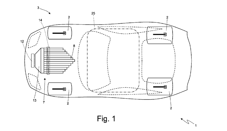

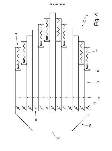

Le travail audio de Ferrari se poursuit dans d’autres voies. Une demande de brevet publiée en mars dernier par l’office des brevets européens décrit un « système de génération de son aérodynamique, configuré pour générer des sons en utilisant le vent de face, c’est-à-dire le mouvement de l’air vis-à-vis du véhicule ».
Cette fois, l’équipe d’inventeurs regroupe Alfonso Oliva (responsable de l’audio chez Ferrari), Luca Poggio (patron de l’électronique), Federico Acuto (designer) et Matteo de Petris (design avancé).

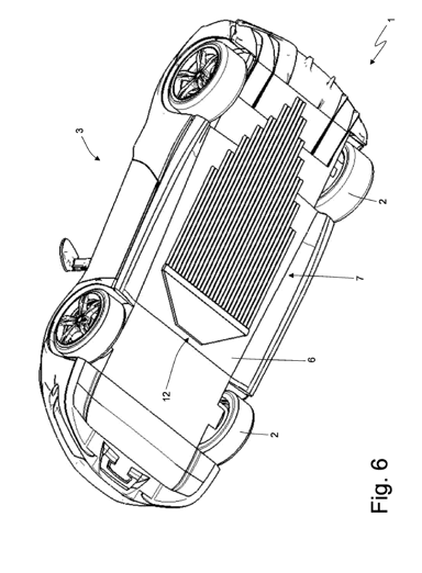

Les dessins techniques montrent une sorte d’orgue ou de flute de pan placé(e) sous la voiture. Le dispositif est ainsi composé de tubes métalliques de différentes longueurs.
Pas question ici tout de même de jouer Toccata et fugue en ré mineur ou El Condor pasa (à une époque où certaines voitures sont dotées de coussins péteurs, on peut tout imaginer). L’idée est de se servir du vent, récupéré via l’entrée d’air destinée au refroidissement, pour faire du bruit.

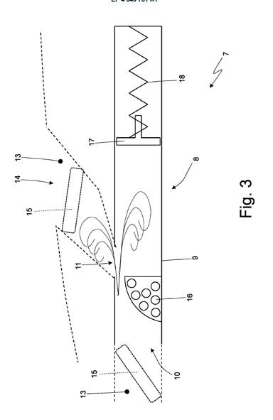

Le document précise : « le système de génération de sons aérodynamique comprend plusieurs aérophones rangés parallèlement à l’intérieur desquels une partie du vent de face est conduit (…), ce qui génère des sons. De préférence, ces aérophones sont placés les uns à côté des autres et sont conçus pour générer des sons à différentes fréquences de telle manière à ce que les sons générés (…) soient une combinaison de sons de différentes fréquences ».
Témoignage – Nico, un des premiers propriétaires de Hyundai Ioniq 5 N : « une vraie voiture de sport »Nous découvrons à cette occasion l’existence du mot aérophone comme synonyme d’instrument à vent, comme la flûte.
Là aussi, des valves permettent d’activer ou de régler le dispositif. Surtout, la demande de brevet décrit un piston placé à l’intérieur des tubes. Il est monté au bout d’un « élément élastique » et avance et recule en fonction de l’intensité du vent et donc de la vitesse du véhicule, ouvrant ou obturant la sortie d’air, transformant le son.
Le brevet précise également que la batterie du véhicule électrique pourrait servir de support à l’aérophone.
