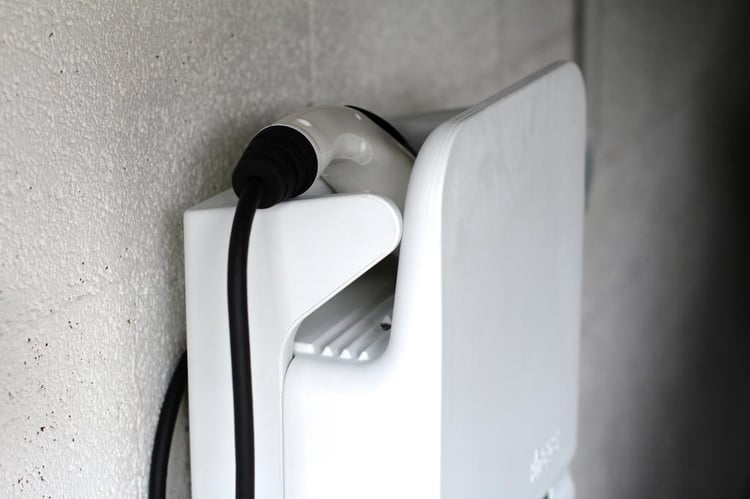

La wallbox Hager est un produit qui est destiné à être installé en intérieur comme en extérieur. Elle est donc étanche et gère l’évacuation d’eau au niveau du petit réceptacle sur lequel on vient poser la poignée de recharge. C’est précisément ce petit détail que j’apprécie : ce petit « panier » qui accueille le connecteur est très intuitif et permet d’aller vite quand on branche ou débranche sa voiture.

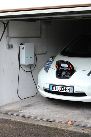

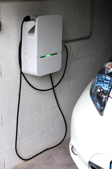

À l’arrière de la borne, on peut enrouler le câble afin de ne laisser que la longueur nécessaire pour la recharge en fonction de la position de la voiture dans le garage. Pour ma part, j’ai choisi de rentrer la voiture en marche arrière, ce qui fait que j’ai la trappe pour la recharge à l’entrée du garage. J’ai donc décidé d’installer la borne au plus proche de l’entrée du garage, côté passager quand la voiture est garée. Cela me permet d’avoir une longueur de câble très courte, ce que je trouve plus pratique.
Cela peut vous sembler être un détail, mais la position de votre wallbox peut varier en fonction de la voiture électrique que vous achetez et de la façon dont vous vous garez. Si vous devez vous équiper, prenez le temps d’y réfléchir afin de ne pas devoir dérouler le câble tout autour de votre voiture, c’est un geste que vous allez faire très fréquemment !

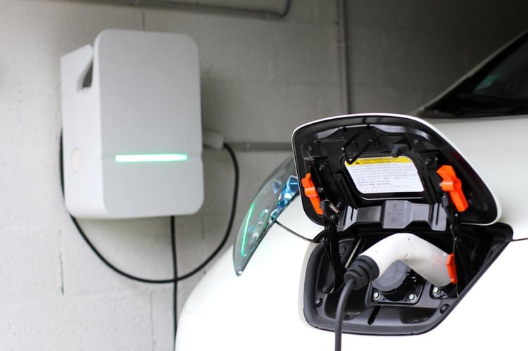

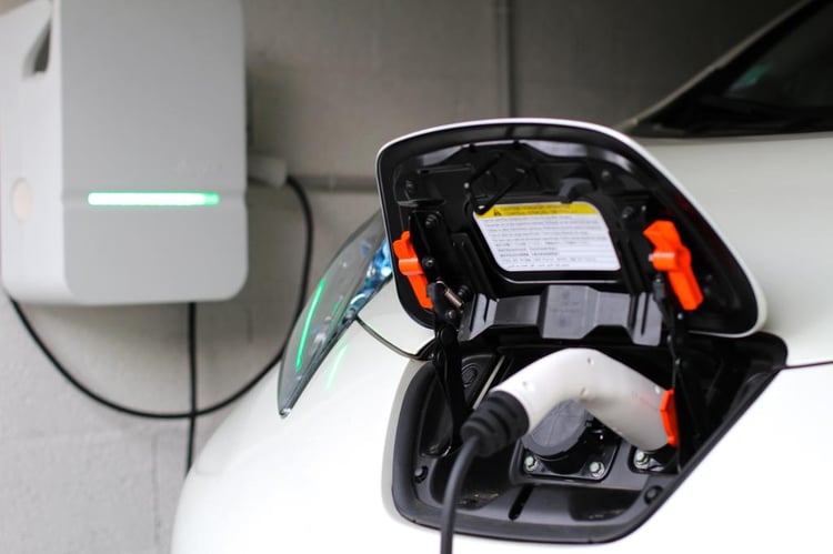

Une fois que la wallbox est posée, on ne s’en occupe plus. Il suffit de brancher et de débrancher, le voyant passe au vert et la recharge démarre. La borne peut également gérer la recharge pour ne la démarrer que lors des heures creuses.
Je dois avouer que ma wallbox s’est fait complètement oublier au fil des jours. Plus besoin de gérer la longueur du câble, plus besoin de rouler avec la voiture sans le chargeur occasionnel à bord, et la possibilité de recharger un peu plus vite. Pour moi, le produit rempli son rôle : faciliter la recharge…
