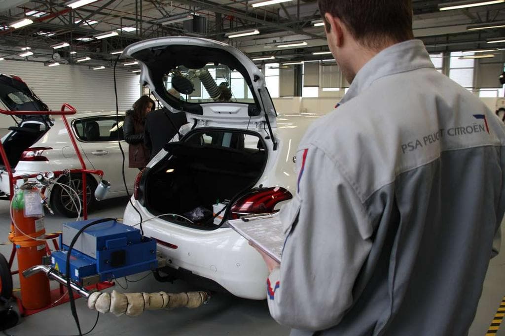

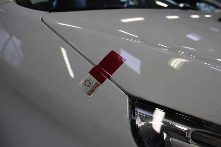

Avant de partir en test, chaque véhicule est rigoureusement vérifié par un représentant du bureau Veritas qui place des scellés sur le capot, la prise diagnostic du véhicule (permettant d’accéder au calculateur) et sur les valves de pneus pour empêcher toute intervention extérieure lors du protocole de tests. Quant aux véhicules, ils ne sont pas issus du parc interne de PSA mais directement récupérés chez un loueur par un organisme tiers.
Lors de la réception, le niveau d’huile, l’état de la batterie, l’usure et la pression des pneus sont les seuls éléments vérifiés sur les véhicules avant leur équipement d’une série d’appareillages de mesures :

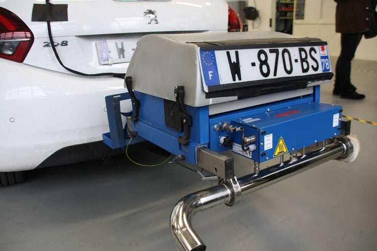

  • Le PEMS, ou Portable Emission Mesurment System. Sans aucune liaison électronique avec la voiture, il est rattaché à l’arrière et mesure directement le carbone en sortie d’échappement pour estimer la consommation réalisée. Avant chaque départ et à l’arrivée, un étalonnage de l’appareil est effectué.

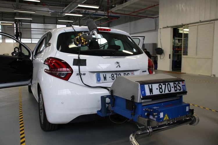

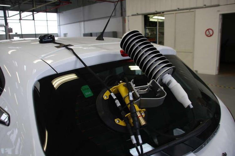

  • Une station météo qui permet de mesurer la température extérieure

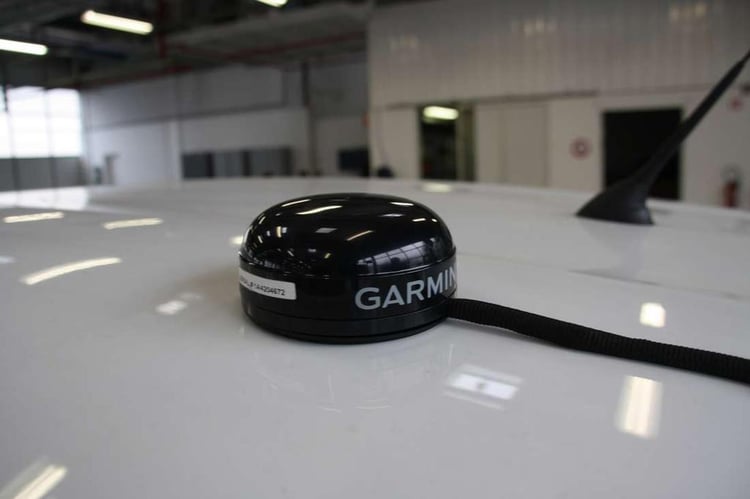

  • Un GPS qui enregistre position, vitesse et accélérations de la voiture
La station météo permet de tenir compte de la température et de l'humidité lors de l'essai
Le PEMS ou Portable Emission Mesurment System
Des scellés sont posés par le Bureau Veritas pour garantir les tests
Le PEMS pèse 70 kilos environ
Sur le toit, une balise GPS permet de suivre le parcours de la voiture.

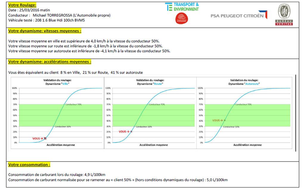

Derrière le volant, il n’y a pas de consigne et PSA nous invite à rouler « normalement ». Il y a toutefois certaines conditions pour que le test soit « validé ». Il faut notamment que notre roulage corresponde au fameux « conducteur 50 » selon les termes de PSA qui a utilisé son énorme base clients pour définir la conduite type  pour chaque catégorie de véhicules, tant en vitesse réelle qu’en accélération.
Lors de l’analyse, il y a également des pondérations réalisées par le constructeur pour notamment tenir compte de la phase « froide ». Le trajet moyen étant plus court que les 90 km réalisés sur le cycle, le constructeur recalcule la surconsommation induite. Idem pour la régénération du FAP en diesel, une surconsommation forfaitaire étant automatiquement ajoutée (en revanche s’il y a régénération du FAP pendant l’essai, celui-ci est rejeté). Le nombre d’occupants est également pris en compte, le poids du PEMS (70 kilos) étant équivalent à un passager.

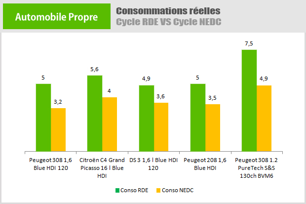

Une consommation jusqu’à 56 % supérieure au cycle NEDC
Lorsqu’il s’agit de passer au résultat, le différentiel entre NEDC et consommation réelle est accablant. Pour la 208 diesel que nous avons pu essayer, nous avons réalisé une consomation moyenne de 4.9 l/100 km contre 3.5 l/100 km pour le cycle normalisé, soit 40 % de plus. Quant à notre collègue du blog The Automobist  qui avait testé une 308 1.2 PureTech S&S 130ch BVM6, la consommation réelle aura été de 7.5 l/100 km, soit 53 % de plus que les 4.9 l/100 km annoncé en cycle normalisé.
Les chiffres annoncés par PSA début mars à Genève ne sont pas forcément meilleurs avec une surconsommation de 56 % pour la 308 1.6 l Blue HDI, de 40 % pour le Citroën C4 Grand Picasso 1.6 HDI et de 36 % pour la DS 3 1.6 HDI par rapport aux valeurs du cycle NEDC.
