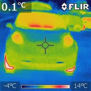

je me suis fait prêter il y a quelques jours une caméra thermique. Et forcément, n’ai pu m’empêcher de scanner ma Leaf après 30 kms de trajet.
Résultat, avec une température extérieure autour de 0°, la dissipation maxi se situe au niveau des pneus et des freins: 12° quand même ;-)
Voir ici:
http://marc.einhorn.free.fr/VE/Leaf_froid1.jpg
http://marc.einhorn.free.fr/VE/Leaf_froid2.jpg
