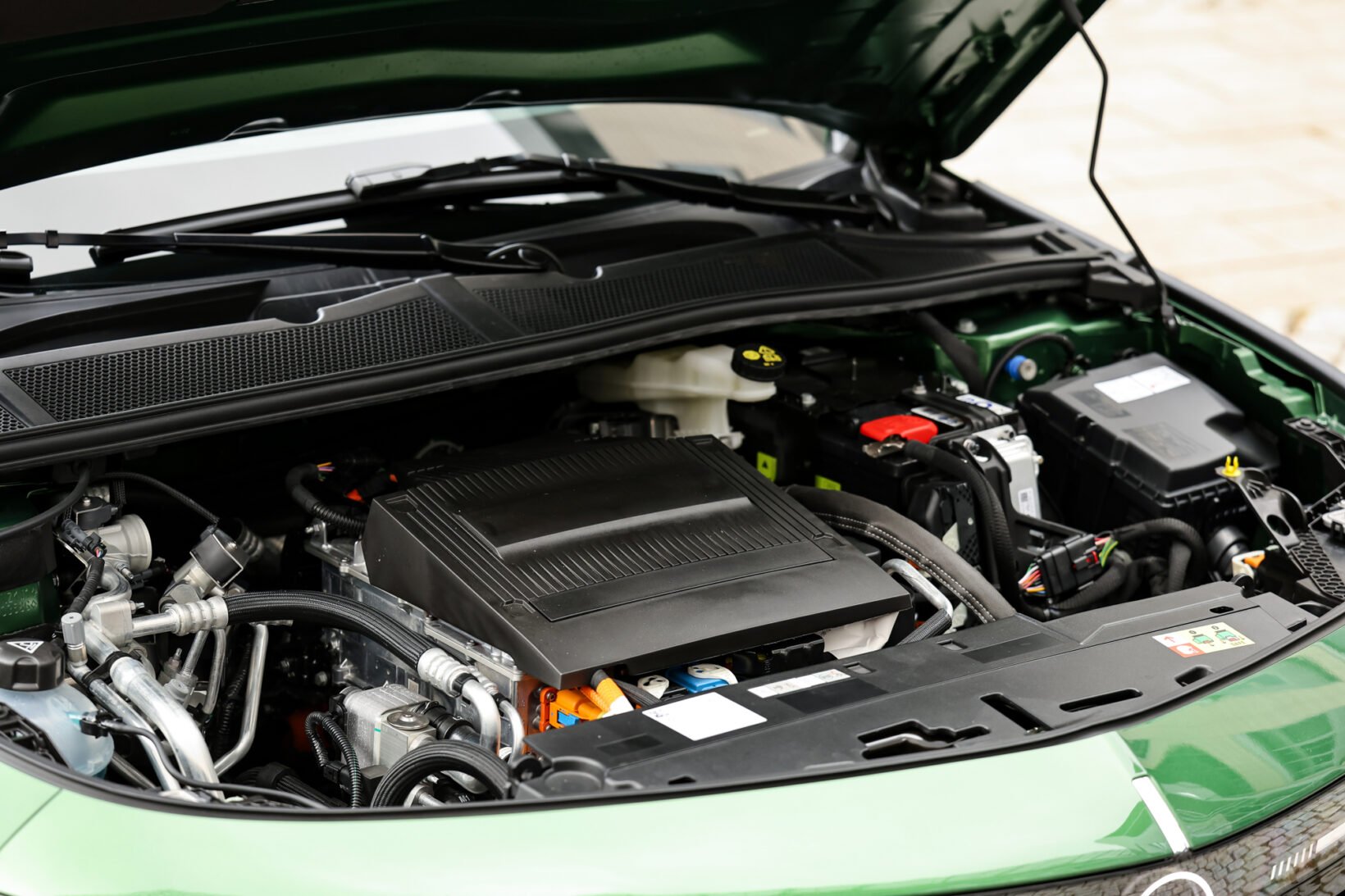

Malgré l’essor des architectures électriques en 400 ou 800 volts, les voitures électriques continuent de s’appuyer sur un réseau auxiliaire 12 volts. Ce circuit basse tension reste indispensable pour alimenter de nombreux équipements du quotidien, comme l’éclairage, les essuie-glaces, la fermeture centralisée, les écrans, etc. Surtout, cette petite batterie joue un rôle clé au démarrage, puisque c’est elle qui permet d’activer les contacteurs qui mettent sous tension la batterie de traction. En d’autres termes, même un véhicule doté d’un imposant pack lithium-ion peut se retrouver immobilisé à cause d’une simple défaillance de sa batterie 12 volts. Certains d’entre vous l’ont déjà probablement vécu !
C’est précisément ce point faible que le projet REDSEL cherche à éliminer. Mené pendant 24 mois par Silicon Austria Labs, Infineon Technologies Austria et AVL List, ce programme de recherche s’est concentré sur une nouvelle architecture électrique capable de se passer de cette fameuse batterie auxiliaire. Le système repose sur une double alimentation, donc deux batteries haute tension. Pourquoi ? Parce que si l’une des deux sources d’énergie rencontre un problème, la seconde peut immédiatement prendre le relais afin d’éviter une coupure. Le tout avec un équilibrage actif de la charge afin de répartir uniformément l’énergie et de sécuriser le fonctionnement du véhicule en cas de défaut.
