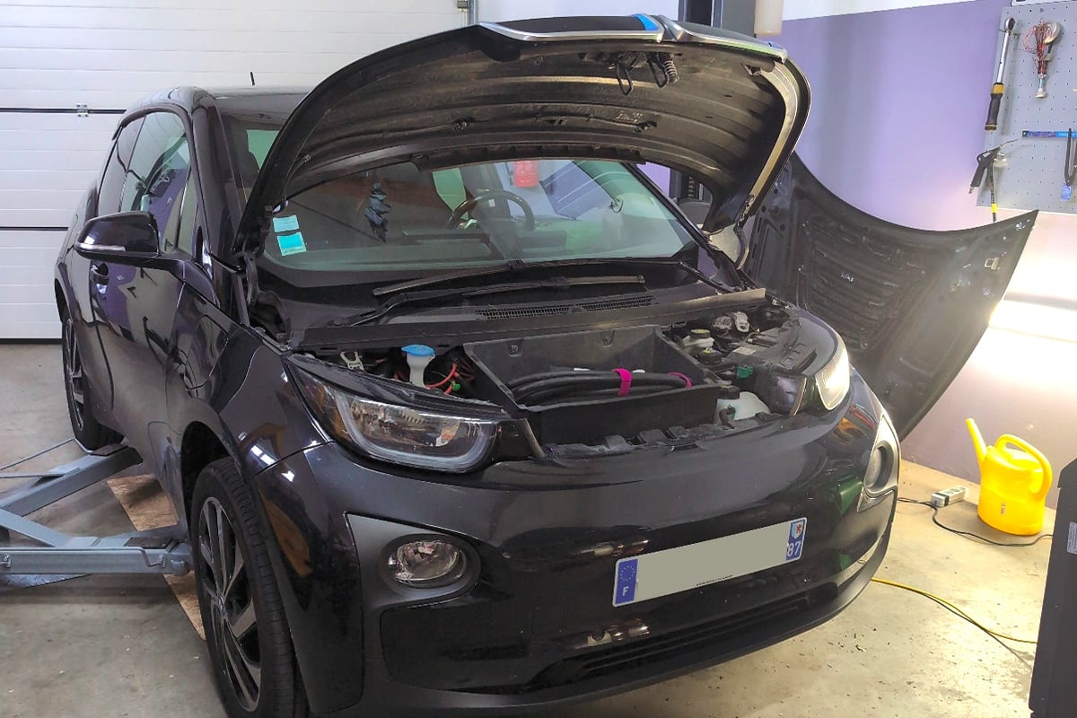

Après de minutieuses recherches sur Internet, Hervé a retenu deux entreprises spécialisées dans l’upgrade : « Il s’agit de l’allemand Mandrill Automotive installé à Berneck et de la tchèque i3Upgrade qui a un installateur en Allemagne, à Wiesloch. La première me proposait une batterie neuve à 12 100 euros TTC avec le montage. Mais ils exigeaient qu’au préalable je passe chez BMW pour que la voiture dispose de la dernière mise à jour logicielle, une prestation qui serait facturée 150 euros ».
Notre lecteur a cependant été plus sensible à l’offre de Zdeněk Havrlík, alias Havrla : « C’est un ingénieur électricien tchèque qui a fait un premier upgrade pour lui-même, puis pour des copains. Comme il a vu que ça intéressait d’autres utilisateurs de BMW i3, il a créé son entreprise spécialisée dans cette opération pour cette voiture. Concernant la mise à jour logicielle, il proposait de reprogrammer lui-même et sans surcoût. Ce qu’il y avait aussi d’intéressant chez lui, c’est qu’on pouvait opter pour une batterie neuve ou une occasion certifiée ».
Et là, les tarifs étaient bien plus accessibles : « C’était 400 euros moins cher sur du neuf. Mais avec une batterie d’occasion garantie 2 ans, ça descendait entre 7 000 et 8 500 euros, auxquels rajouter 1 000 euros pour le montage. J’ai été mis en confiance grâce au témoignage WhatsApp d’un de ses clients. Pour passer d’une batterie 33 à 42 kWh bruts environ, j’ai choisi un exemplaire avec un SoH à 99 % prélevé sur une BMW i3 qui totalisait 15 000 km. Avec le montage, le devis était à 8 500 euros ».
Deal gagnant-gagnant
Hervé a pensé à une formule intéressante pour alléger sa dépense : « J’ai tenté de trouver quelqu’un qui pourrait racheter ma batterie. Comme je fréquente pas mal les groupes francophones Facebook d’utilisateurs de BMW i3, j’ai signalé mon projet en demandant si quelqu’un serait intéressé par mon ancienne batterie en très bon état de santé. J’ai reçu deux réponses, dont celle de Jérémy, un Alsacien avec lequel j’ai finalement vite sympathisé. En hiver, sa BMW i3 60 Ah de 2013 ou 2014 n’avait plus que 60-65 km d’autonomie ».
Il fallait encore convenir d’un prix de vente : « Chez i3Upgrade, une batterie 94 Ah de i3 avec un SoH entre 88 et 92 % se vend entre 3 500 et 4 500 euros avec 1 000 euros de montage en plus. Je lui ai donc vendu la mienne à 2 500. C’était un deal gagnant-gagnant. Je suis de nature optimiste, mais j’avoue que là j’ai eu du bol. Nous sommes donc allés avec les deux voitures à Wiesloch. Jérémy est content. Il a maintenant 200 km réels d’autonomie en automne ».
Les transferts se sont bien déroulés : « Dans un garage très propre, c’est un Bosniaque immigré en Allemagne qui nous a reçus à Wiesloch. Ce spécialiste des BMW qui connaît bien son boulot. Il avait une i8 sur le pont pour une intervention sur le train avant. Une batterie de Tesla servait pour la recharge à l’atelier. Là, Jérémy a bénéficié d’une vidange gratuite de son Rex ».
Plus de 100 km gagnés

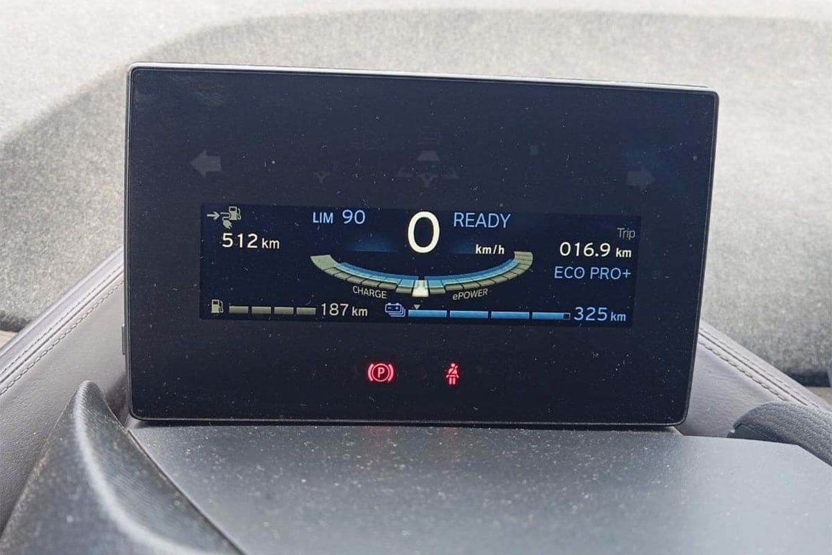

Avant l’upgrade, Hervé pouvait déjà voyager loin avec sa BMW i3 : « Il m’est arrivé d’aller de Limoges en Espagne dans la journée, parcourant les 900 km avec 20 litres d’essence. Sur l’année, le Rex tournait entre 5 et 10 % du temps. Ce qui donnait une conso moyenne en carburant de maximum 0,7 litre. Le prolongateur démarre de lui-même quand le niveau d’énergie tombe dans la batterie à 6 %. Attendre ce niveau, c’est risquer des pertes de puissance sur l’autoroute. On peut le déclencher manuellement à partir de 75 % ».
L’autonomie a bien augmenté depuis l’upgrade : « Avec 80 % de voies rapides à 110 km/h et le reste à 90 km/h, je pouvais parcourir 400 km, dont 170 km sur le Rex, en utilisant le mode Eco Pro+. Avec le nouveau pack, ça peut grimper à 525 km. J’ai gagné plus de 100 km d’autonomie. À 120 km/h, sur autoroute, j’avais 130 km avec le Rex, auxquels ajouter 150 km sur la batterie, soit 280 km au total. Contre maintenant 350 km. D’après mes calculs, le prolongateur équivaut à 22 kWh de batterie ».
Zoé : ce rétrofit dont Renault ne veut pas parler
Notre lecteur est très satisfait de l’opération: « Je me retrouve maintenant avec une capacité totale similaire à celle d’un Hyundai Kona 64. Je vais encore moins solliciter mon Rex. Mon côté écolo est content, et je peux garder ma voiture au look avant-gardiste. À tous les niveaux, ça me plaît. Je trouve ça complètement absurde qu’on n’autorise pas l’upgrade en France. Le comportement de ma voiture ne va pas changer avec la nouvelle batterie. Et, désormais je peux envisager de réaliser un roadtrip en Norvège ».
