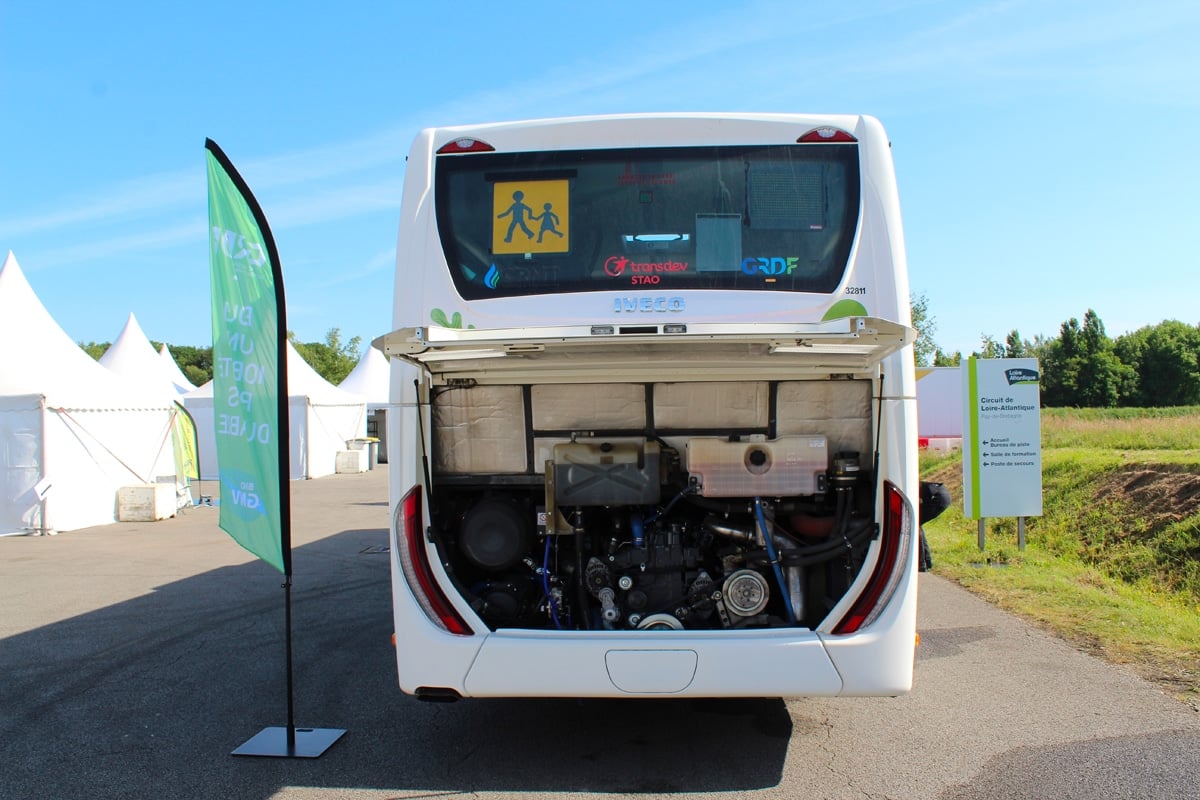

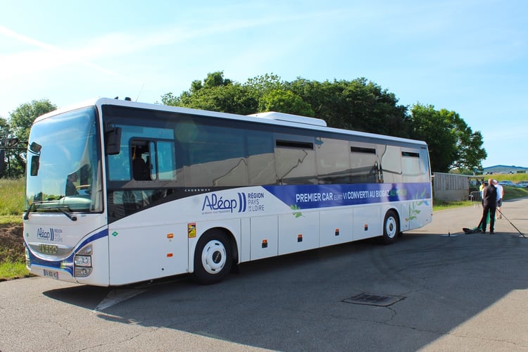

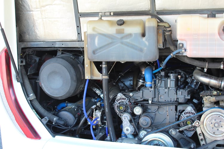

À la limite de l’insolence, l’Iveco Crossway en seconde vie exposait à l’entrée du circuit automobile de Fay-de-Bretagne (44) son arrière-train et exhibait ses entrailles aux invités et visiteurs de l’EcoGreen Energy. Déjà aux couleurs du réseau Aléop qui compte dans sa flotte d’autocars régionaux interurbains et scolaires 34 % de véhicules à faibles émissions, il affichait fièrement sur une bonne moitié de ses douze mètres « Premier car Euro VI converti au biogaz au monde ».
Il y a déjà eu des poids lourd de transport en commun dont le moteur diesel a été remplacé par un bloc au gaz, le CRMT l’a déjà fait précédemment sur un modèle similaire, mais Euro 5. La nuance est dans la norme. Ce n’est donc pas une nouvelle prouesse technique, mais un pas symbolique de plus et une démarche pragmatique vers la mobilité durable pour les territoires où la méthanisation se porte très bien.

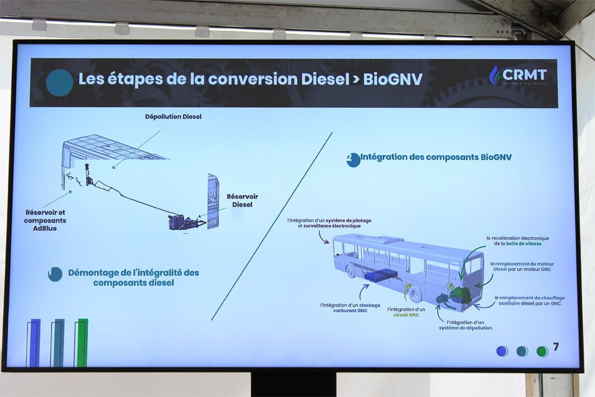

La transformation a consisté à déposer tous les composants rattachés au moteur diesel pour les remplacer par des éléments de dernière génération pour le fonctionnement au gaz, en comprenant le circuit complet d’alimentation et les réservoirs GNC/bioGNC (gaz/biogaz naturel comprimé).

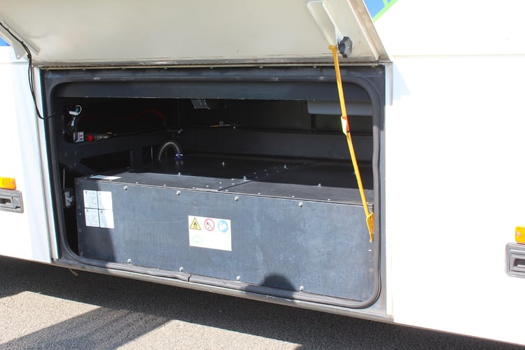

Si le rétrofit au bioGNV apparaît particulièrement adapté aux autocars scolaires, c’est pour plusieurs raisons. Tout d’abord parce que, pour cet usage, les soutes à bagages sont rarement utilisées. C’est donc là, visibles des deux côtés du véhicule, que les réservoirs ont été installés, en respectant les contraintes de masse. Ils dotent le véhicule en toute saison et dans la durée d’une autonomie supérieure à 300 km. Ce qui est largement suffisant pour le ramassage quotidien des élèves.

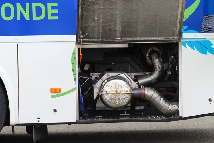

À noter que le système de chauffage auxiliaire a, lui aussi, été remplacé pour un fonctionnement au GNV/bioGNV. A l’arrière gauche du véhicule, tout à côté du nouveau moteur, un système spécifique de dépollution a été installé. La conversion a nécessité l’intégration d’un système électronique de pilotage et de surveillance, ainsi qu’une recalibration de la boîte de vitesses. La structure de l’autocar n’a pas subi de modification.
