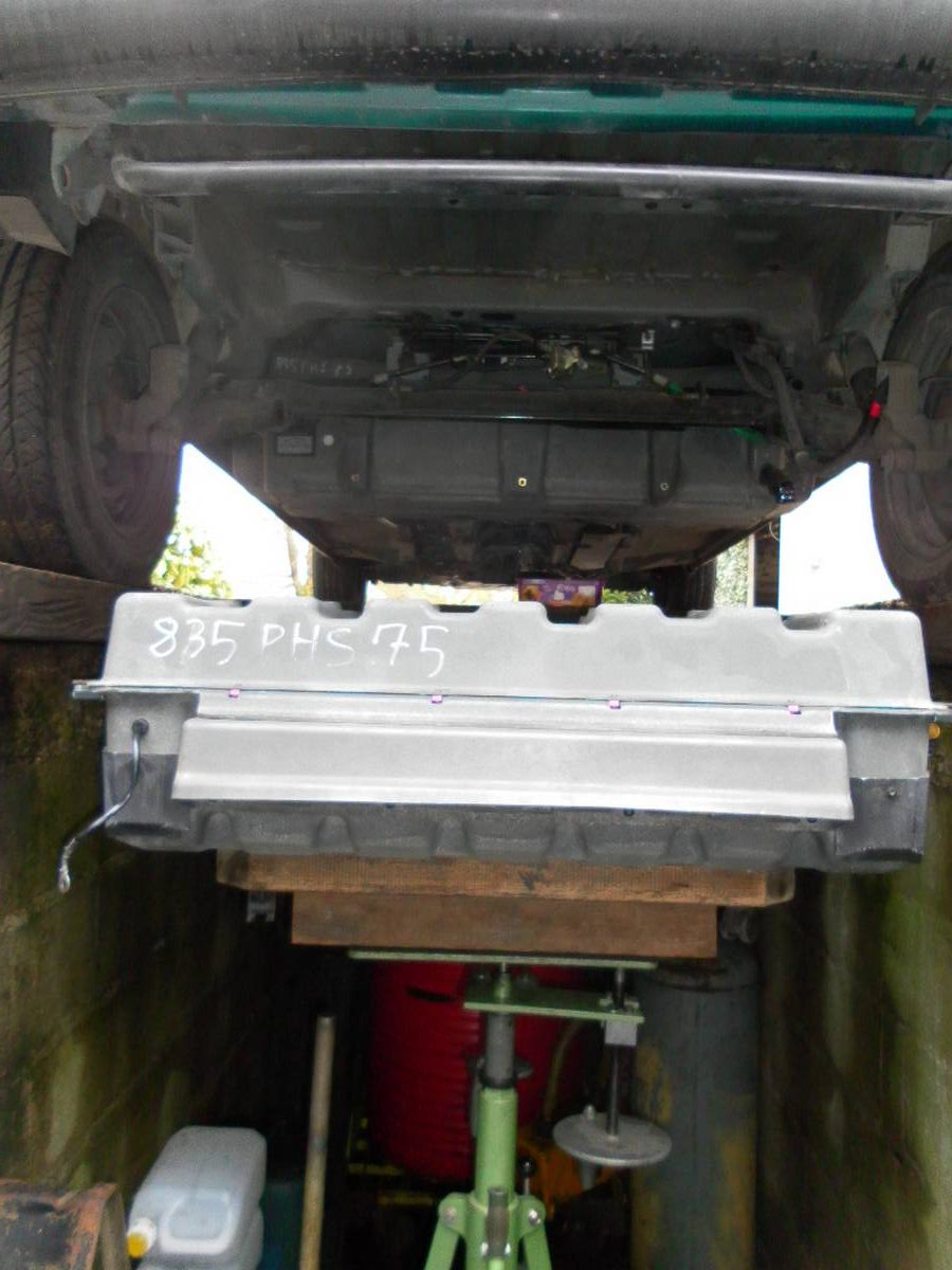

Produite à moins de 600 exemplaires au total par la société européenne des électromobiles rochelaises (SEER) entre 1990 et 1995, la Volta se présente le plus souvent comme un petit utilitaire de type fourgon. Des versions pickup et à plateau basculant, moins courantes, ont aussi existé. La chaîne de traction de ces engins est composée de 16 monoblocs 6 V au plomb qui alimentent un moteur de 13 kW de puissance. C’était suffisant pour espérer disposer d’une autonomie de 60-80 kilomètres, pour une vitesse maximale d’environ 75 km/h. « J’arrivais à lui tirer 80-90 kilomètres d’autonomie, et même jusqu’à 120 quand j’ai monté le pack neuf, contre 3.000 euros », commente Bruno Bernar. « Hélas les accumulateurs arrivent maintenant au bout, après 30.000 km parcourus et presque 10 ans de service. J’arrive à peine à réaliser 10-15 kilomètres désormais. Je compte cette année adapter à ma Volta un pack NiCd 140 Ah de Renault Express », projette-t-il.

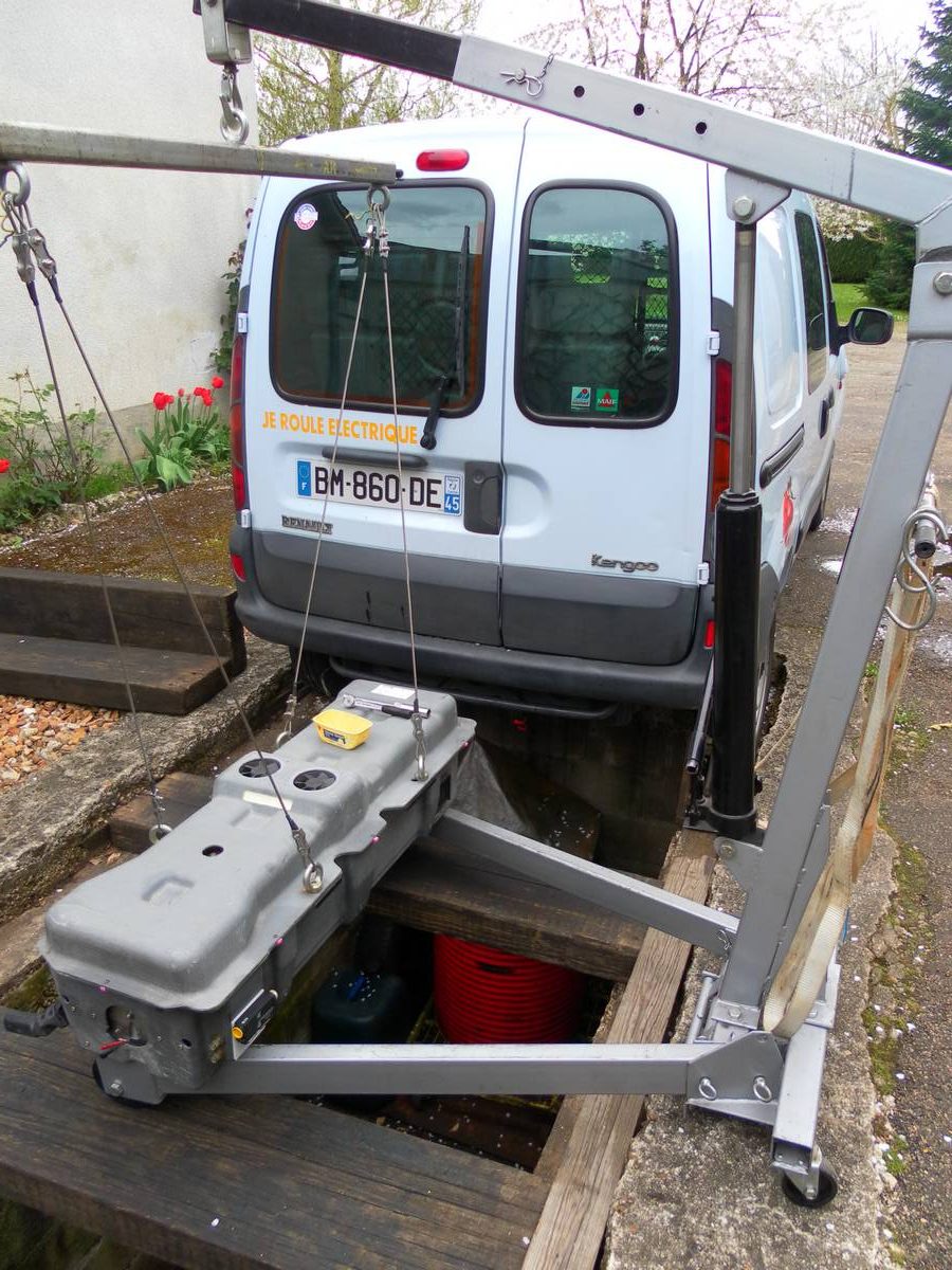

« Grâce au forum et à Alain Rolkowski, – le technicien itinérant de Renault à l’époque -, j’ai pu avancer dans mes investigations. Le problème venait d’un bidon de savon pur renversé dans le Kangoo. Il y en avait partout, sur et sous les tapis, sous les sièges, sur les batteries et leurs ventilateurs de refroidissement, etc. Le liquide avait provoqué un défaut d’isolement et bloqué le fameux compteur ‘Ndect’ qui, au-delà de 20 enregistrements d’anomalie, bloque la recharge du véhicule. J’ai passé beaucoup de temps à tout démonter et rincer à grand renfort de seaux d’eau. Il avait seulement 30.000 kilomètres. Maintenant, il en a 60.000 et fonctionne toujours », se réjouit Bruno Bernar.

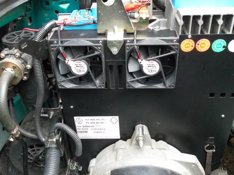

« Il y a 2 ans, j’ai acheté un deuxième Kangoo Electri’Cité. Sa propriétaire en avait marre : il était tout le temps en panne. Et parfois, à peine sorti de chez Renault pour la réparation précédente, facturée à un prix dissuasif. J’ai passé 3 mois sur un problème de ventilateurs qui provoquait un plantage du superviseur. Deux ventilateurs étaient HS, et ceux que j’avais achetés chez Conrad pour les remplacer ne convenaient pas. Je n’ai pas tout de suite compris pourquoi. Maintenant ça marche ! », explique notre interlocuteur.

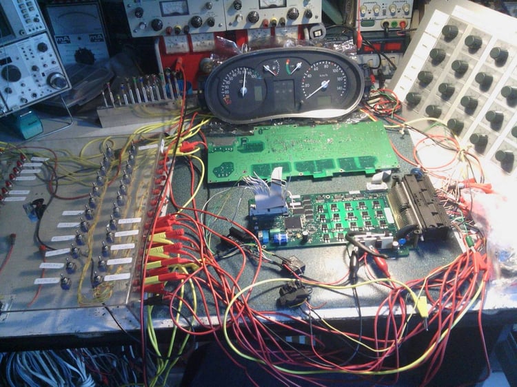

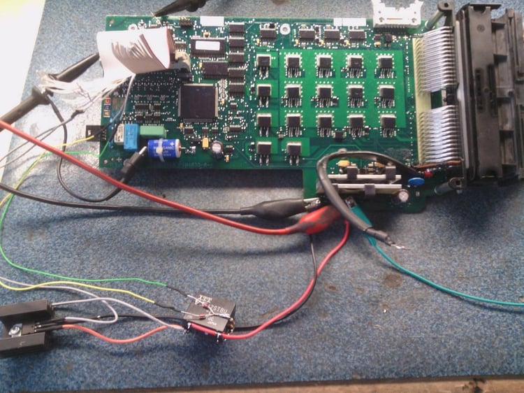

« J’aime acheter des trucs en panne et les réparer ! », reconnaît-il. « Je viens de recevoir de Slovénie un Ceve bloqué depuis plus d’un an, cet appareil qui gère toute l’électronique des anciens Kangoo électriques. J’espère pouvoir dépanner son propriétaire », confie-t-il. « A cause d’un problème mécano-thermique qui provoquait une coupure d’alimentation sur un Ceve, j’ai construit un banc qui permet de simuler toutes les fonctions de la voiture autour de l’appareil. Ca me permet de travailler dessus et de le tester hors du véhicule », explique-t-il.
