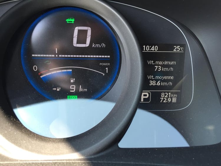

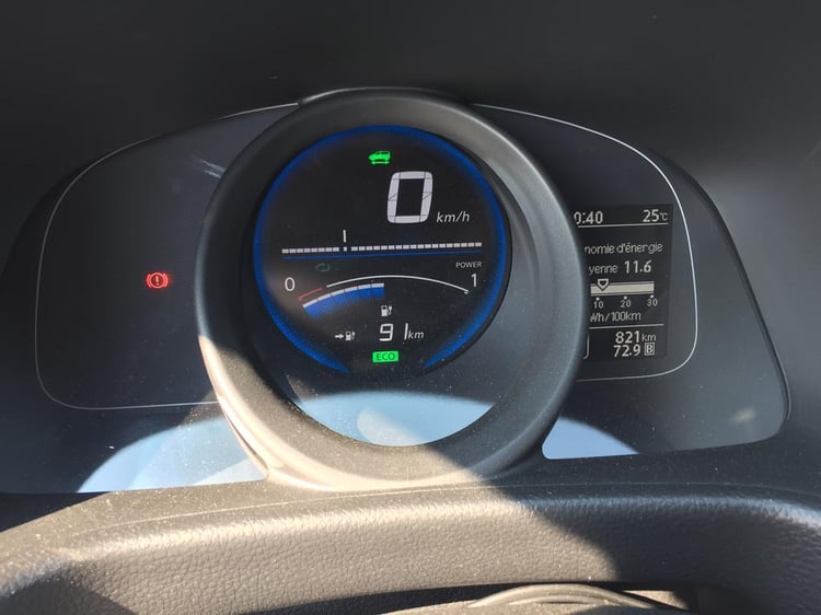

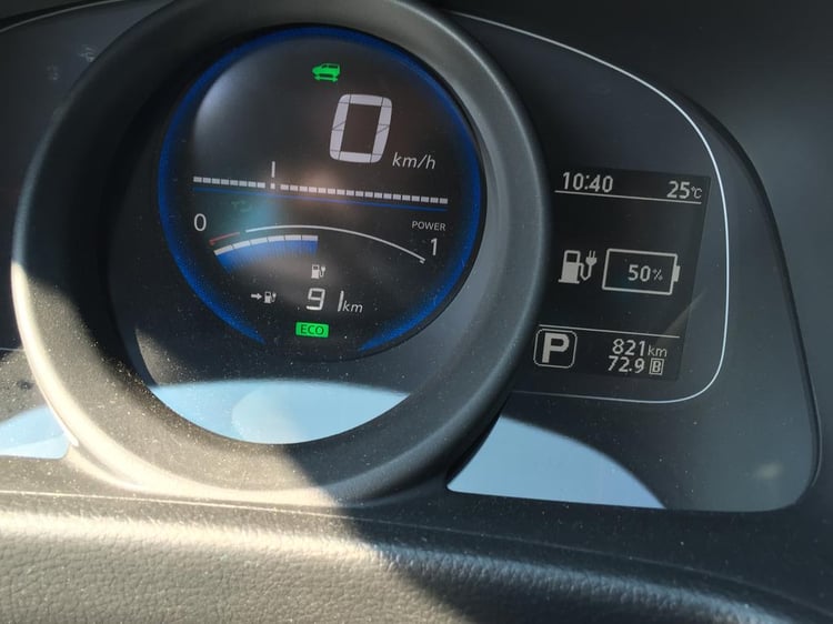

Pour le trajet vers le Circuit de Fontenay Le Comte, j’embarque Claude Foulon comme co-pilote, le mien partant essayer un Outlander. Ces 73 km vont me servir pour m’étalonner et mettre en pratique mon éco-conduite afin de voir jusqu’où on peut faire descendre la consommation de ce fourgon sur des petites routes. La conso d’hier étant surtout une consommation sur 4 voies et villes. Sur ce parcours, il faut donc utiliser à bon escient le relief de la route pour essayer d’avoir une consommation très faible. Heureusement l’e-NV 200 dispose de plusieurs écrans bien pratiques, dont le plus utilisé sera celui donnant la moyenne de consommation. Il ne faut pas oublier de le mettre à zéro au départ de l’étape. Après une pause café sympathique offerte par le garage Renault de Luçon, nous arrivons sur le circuit de Fontenay le Comte avec une consommation de 11,6kWh/100km : 72,9 km parcourus, 91 km restants, et la batterie indique 50%. Vitesse max de 73km/h et vitesse moyenne de 38,6 km/h.

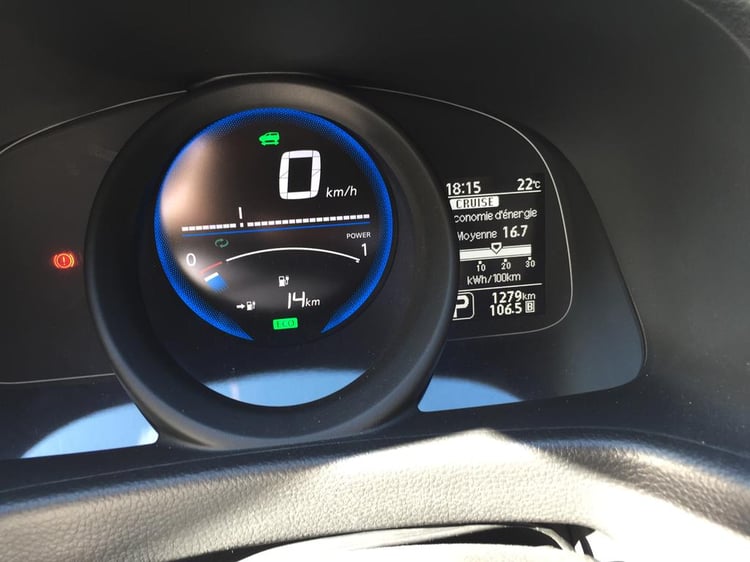

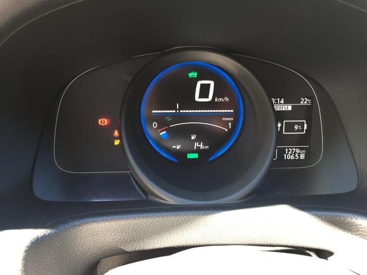

Finalement, j’arrive à Rennes avec une batterie à 9%, une autonomie restante de 14 km, pour une conso de 16,7kWh/100km. Ma vitesse max a été de 102km/h, et ma vitesse moyenne de 70,3km/h. J’ai utilisé pas mal le régulateur de vitesse calé à 90km/h et utilisé aussi un peu de climatisation par moment. Sur une 4 voies, de 100 km, le régulateur est bien appréciable.
Je remettrai l’e-NV200 en charge avec le câble de recharge occasionnel (8A) du fourgon en arrivant chez moi, et l’indicateur m’indiquera un temps de charge de 11 heures. Mon consomètre à ma prise m’indiquera le lendemain que j’ai mis 23kWh et l’autonomie annoncée sera de 155 km.

05/06JFLa Roche => FontenayNc72.9 km11.673 km/h38.6 km/h50 % – 91 km
