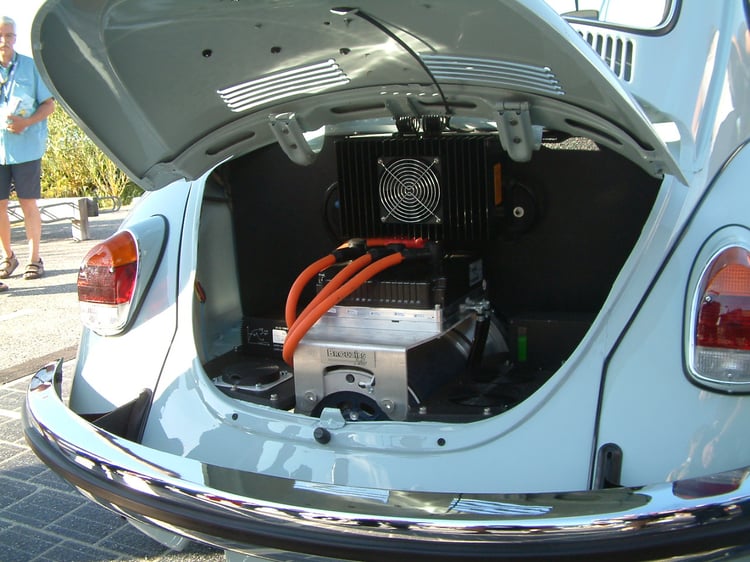

Le bloc thermique, le réservoir à essence et la ligne d’échappement ont été écartés. Parmi les innovations apportées à l’engin, outre un poste radio qui semble d’époque mais équipé d’un kit main libre bluetooth et d’une prise USB : des freins à disques. Cet élément de sécurité n’a pas été le seul à bénéficier d’une attention particulière. La suspension complète a été remise à neuf et 4 pneus XZX série collection de Michelin ont été montés, offerts par le manufacturier français. La restauration intérieure est également parfaite, avec la réfection des sièges confiée à un artisan local : Ludovic Michel, sellier tapissier installé près de Montaigu.
250 kilomètres d’autonomie ?

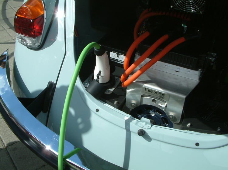

Avec une batterie lithium-ion d’une capacité de 22 kWh en alimentation d’un moteur électrique d’à peine 40 kW, l’ElectroCox disposerait d’une autonomie de 250 kilomètres, selon les estimations de Jérémy Cantin.
« Il n’y a pas de consommateurs importants telles une direction assistée, ou une climatisation ; même les ampoules pour tout l’éclairage avant et arrière sont des prototypes Philips », liste-t-il. Afin d’assurer une répartition des masses optimum, les 37 éléments de la batterie sont répartis en 12 unités à l’avant et 25 à l’arrière, pour un poids respectif de 45 et 94 kilos.
Au total, l’engin a pris une centaine de kilos sur la balance. La recharge s’effectue en 16 ou 32 A. « L’installation d’une borne d’une puissance de 7 kW serait l’idéal » en prévision de la livraison d’une voiture convertie par Brouzils Auto.
