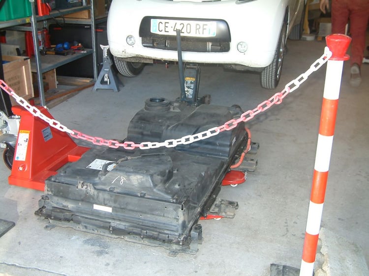

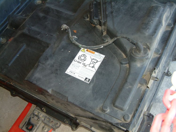

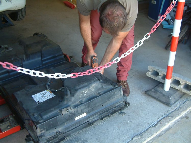

Quand j’arrive sur place, Jérôme Chevalier m’indique que la batterie du couple Keller est déjà remontée, et que la voiture est en cours d’essai. Mais une autre Citroën C-Zero demande également une intervention. Je vais donc pouvoir assister en direct à la dépose et à l’ouverture d’un pack 16 kWh, en respectant le fameux cordon de sécurité. En décor, une batterie descendue d’une Mia est en cours de recharge.
Tout en discutant, le travail semble avancer très vite. « Quand tout va bien, il ne faut pas plus d’une heure pour ouvrir un pack de Citroën C-Zero, le double si la boulonnerie est rouillée », assure le responsable technique de CMJ Solutions, outil électroportatif en main. Ayant l’habitude d’intervenir sur ces modèles, il m’apprend que 3 types différents de cellules ont été montés dessus, pas compatibles entre eux.

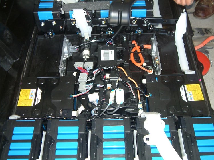

Qui s’est déjà frotté à PSA pour faire changer son pack 14,5 ou 16 kWh sait que le devis est particulièrement salé : 17.000 euros et plus, le simple document étant parfois facturé lui-même plusieurs centaines d’euros. M. Keller, qui revient de son essai avec une recharge de vérification, décolère à peine, ayant dû amener sa C-Zero sur un plateau depuis l’Alsace. Même si venir en Bretagne permet d’en profiter pour faire du tourisme.
« Je leur balancerais bien les cellules remplacées sur le comptoir », dit-il, cependant soulagé de savoir que sa belle voiture électrique ne va donc pas connaître la casse tout de suite. Il faut dire qu’en gris métallisé, elle est particulièrement belle. On voit de suite qu’elle est bichonnée. M. Keller a ouvert un post sur le forum d’Automobile Propre pour expliquer sa mésaventure. Il est prévu, en prolongement du présent article, une interview dans laquelle il nous racontera tout !
En attendant, après un bon repas familial que nous avons pris tous ensemble, il règle la facture de CMJ Solutions qui comprend le remplacement des cellules défectueuses et la main d’œuvre : 558 euros TTC. « C’est le transport Alsace-Bretagne et retour qui coûte le plus cher, dans un tel cas », commente Jérôme Chevalier, qui, tout comme Sabine Prévost, se montre très à l’écoute et prévenant avec ses visiteurs.
Carte BMS HS
Et pour l’autre C-Zero ? « Citroën a aussi indiqué qu’il fallait changer la batterie, mais les cellules ne sont pas en cause. Ici, c’est la carte BMS qui a un problème, je pense à ce niveau-là », me dit-il en désignant un point précis dessus. « La carte en elle-même doit coûter dans les 150 euros. Avec environ 5 heures de main d’œuvre, la facture sera comprise entre 700 et 800 euros », évalue Jérôme Chevalier.
« La panne la plus courante, sur une voiture électrique comme celle-là, c’est un élément qui flanche », rapporte-t-il. « Nous savons faire un diagnostic sur une batterie PSA en 20 minutes pour une panne franche : on branche, on lit, et on sait tout de suite ce qu’il y a. Parfois, un essai routier peut être nécessaire », poursuit-il.
