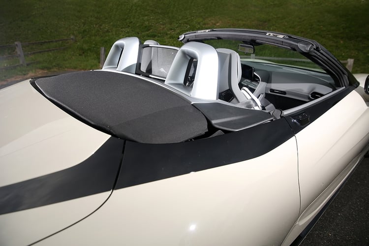

  • Config. 2 : capote ouverte, vitres fermées, filet anti-remous installé
  • Config. 3 : capote ouverte, vitres ouvertes, sans filet anti-remous
C’est la différence de consommation entre les deux premières configurations qui est à retenir. D’après nos estimations, et on insiste très fortement sur le conditionnel, le Cx passerait à près de 0,36 dans ce cas. Mais, parce que ça nous amuse de le faire, nous avons forcé le trait avec la troisième configuration. Peu réaliste en raison des bourrasques et du niveau sonore que cela engendre, ce dernier cas n’est donc ni plus ni moins qu’une curiosité expérimentale pour chiffrer la surconsommation dans le pire des scénarios.
